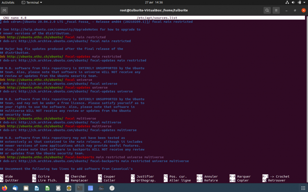

il n'a jamais été bon de passer d'une version LTS en faisant un upgrade à une nouvelle version, il y a même des fois ou passer d'une version LTS à une autre LTS faisait planter la machine ... eh oui ça arrive aussi avec le pingouin.
Ce qui c'est certainement passer, c'est que tu as maintenant les dépôts de ta version LTS qui sont en conflits avec les nouveaux dépôts.
Que rapporte la commande en administrateur:
/etc/apt/sources.list

ça à l'air d'être en ordre au niveau des différents paquets de ta nouvelle distribution.
Après c'est comme je t'ai dit, il n'est jamais recommandé de faire un upgrade d'une version LTS à une version "standard", déjà d'une LTS à une autre LTS n'est pas gagné d'avance.
A ce propos, comment as-tu fait cet upgrade, via le terminal ou via logiciels et mise à jour ?

Maintenant que j'ai eu réponse à toutes mes questions, je tiens à te remercier @Tulburite pour ta grande aide et tes précieux conseils.
Pour les prochaines personnes qui regarderont le topic, retenez une chose : sur Ubuntu, évitez de faire la mise à jour d'une version LTS (Long Term Support - en bon français support à long terme) à une autre version, Ubuntu n'est pas Windows ! Les version LTS sont supportées pendant 5 ans, avec des mises à jour de sécurité tout au long du support, donc inutile de vous jeter sur une nouvelle mise à jour dès qu'elle sort.
Et pour passer d'une version LTS à une autre, le meilleur est de ré-installer complètement le système afin d'être sûr d'avoir un support d'installation propre ;)
De plus je viens de lire comme quoi l’installateur d’Ubuntu 20.10 posait problème suivant le type d’installation que l’on désirait faire et surtout en mode légacy
