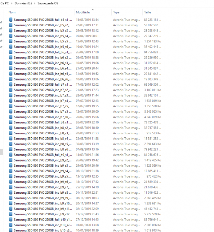

Litix Posté(e) le 18 avril 2021 Auteur Posté(e) le 18 avril 2021 Bonjour, Non les fichier ne se trouve pas sur un DDE. Oui j'utilise le logiciel de sauvegarde Acronis True Image. J'ai donc supprimer des fichier (les plus ancien, 2019) La version est celle de 2018. Je n'ai pas trouvé le réglage pour les sauvegardes. J'envoirais des screens demain mais le problème et résolu globalement, donc un grand merci.
Firebird Posté(e) le 18 avril 2021 Posté(e) le 18 avril 2021 (modifié) Bonjour Merci pour le retour. 👍 1,5 To est un volume énorme. Où se trouvent donc tes fichiers de sauvegarde ? il y a 33 minutes, Litix a dit : J'ai donc supprimer des fichier (les plus ancien, 2019) De quelle manière as-tu finalement supprimé les anciennes sauvegardes ? Tes explications peuvent aider d'autres internautes confrontés au même problème. ➡ Tu peux Marquer le sujet comme résolu. => Clique en haut de la page sur le bouton vert À te relire. Modifié le 18 avril 2021 par Firebird
Litix Posté(e) le 21 avril 2021 Auteur Posté(e) le 21 avril 2021 Bonjour, Excusez moi pour le retard de la réponse, j'ai eu quelques petits soucis de connexion à internet. Mes fichier se trouve toujours dans mon disque dur, toujours dans le fichier Sauvegarde OS. Je les ai directement supprimés dans l'explorateur de fichier. Je laisse toujours 300Go de sauvegarde les plus récentes cela ne me dérange pas. Je n'ai pas trouvé le réglage pour les sauvegardes. Encore merci.

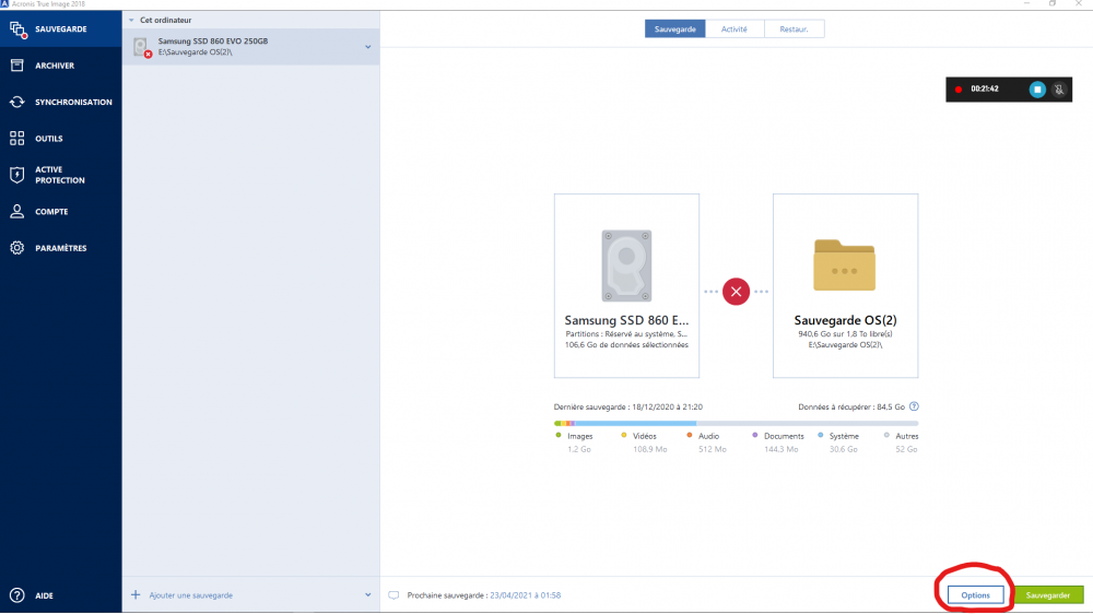

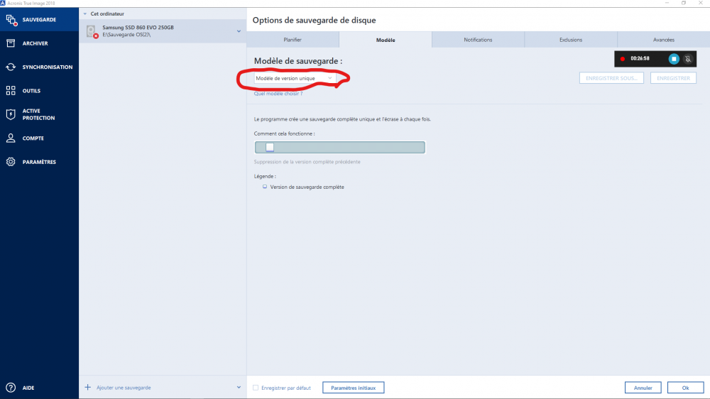

Litix Posté(e) le 21 avril 2021 Auteur Posté(e) le 21 avril 2021 Bonjour, Après avoir fouillé tous le logiciel (Acronis) j'ai enfin trouvé le petit bouton Option. Et voici le modèle de sauvegarde. (Modèle de version unique)
Solution Firebird Posté(e) le 21 avril 2021 Solution Posté(e) le 21 avril 2021 (modifié) Bonjour Tu as donc trouvé comment configurer tes sauvegardes. Edit 21/04/2021 à 22h48 Tu peux paramétrer finement tes sauvegardes via les options figurant dans le volet gauche de ta deuxième image (Sauvegarde, Synchronisation, Outils, Paramètres). Rappel : place tes sauvegardes sur un support externe, un DDE est idéal. Tu peux modifier un message, par exemple pour enlever une image, pendant un court délai (15 minutes je crois), c'est plus clair et plus économique pour le forum que de poster un message correctif. Pour cela, clique sur ... en haut à droite du message posté et sélectionne Éditer. Bonne continuation. Modifié le 21 avril 2021 par Firebird
