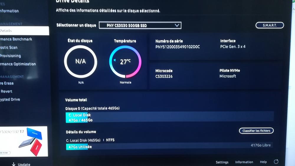

Tornade-49 Posté(e) le 14 avril 2021 Auteur Share Posté(e) le 14 avril 2021 Photo de samsung Magician..... Lien vers le commentaire
Tornade-49 Posté(e) le 14 avril 2021 Auteur Share Posté(e) le 14 avril 2021 Après, je me suis demandé s'il ne fallait pas installer un pilote pour le Nvme avant d'installer W10..... Lien vers le commentaire
Toto61 Posté(e) le 14 avril 2021 Share Posté(e) le 14 avril 2021 (modifié) La page du support ASUS : https://www.asus.com/fr/supportonly/MAXIMUS VIII RANGER/HelpDesk_BIOS/ Il y a en effet quelques versions de retard au niveau du Bios dont certains indiquent des améliorations au niveau de certains SSD NVMe (Sandisk / Samsung). Par contre, pourquoi utiliser Samsung Magicien sur un SSD PNY ? Il me semble également avoir demandé des tests de vitesses réelles avec CrystalDiskMark... Si pilote il devait y avoir à installer avant l'installation de Win10, ce serait celui du contrôleur PCI-E, et non un pilote de SSD. Seul éventuellement des Firmwares de SSD sont dispos, mais il n'y a pas de pilote à proprement dit de SSD (comme il n'y en a pas pour des HDD). Modifié le 14 avril 2021 par Toto61 Lien vers le commentaire
Tornade-49 Posté(e) le 14 avril 2021 Auteur Share Posté(e) le 14 avril 2021 Pour "Samsung Magician", c'est parce que je suis tombé dessus par hasard en faisant des recherches et comme cela a marché avec mon PNY, alors pourquoi pas ? Pour les vitesses réelles, il me semble avoir écrit plus haut 3457 Mb/s en lecture et 2443 Mb:s en écriture, ce qui est plutôt pas mal. J'ai vu que mon ssd tournait avec un pilote Nvme Microsoft et qu'il aurait peut-être mieux valu l'installer au début plutôt qu'à la fin. Merci pour le lien, je vais aller y jeter un coup d'oeil. Je comprends pas qu'une marque comme Asus ne garde pas des archives accessibles au public....en tout cas, en passant par leur site, je n'ai rien trouvé Lien vers le commentaire

Toto61 Posté(e) le 14 avril 2021 Share Posté(e) le 14 avril 2021 il y a 35 minutes, Tornade-49 a dit : Je comprends pas qu'une marque comme Asus ne garde pas des archives accessibles au public Le site ne l'a pas archivé, la page est bien accessible publiquement. il y a 39 minutes, Tornade-49 a dit : Pour les vitesses réelles, il me semble avoir écrit plus haut 3457 Mb/s en lecture et 2443 Mb:s en écriture, ce qui est plutôt pas mal. En effet, j'ai pris cette info pour une vitesse théorique non testée mais il n'en est rien. Le débit de ton disque est donc cohérent avec ce que tu es en mesure d'attendre, à ce niveau, il ne semble pas y avoir de problème. Donc, qu'est ce que tu trouves lent au démarrage du PC ? Si un SSD SATA (500 Mbit/s) est capable de booter en 10-15sec, ne t'attend pas non plus à un boot en - de 3sec avec un SSD PCI-E (3500 Mbit/s), l'échelle de gain ne sera pas du même niveau. Le gain sera surtout sur les transferts de fichiers. Par contre, si ton PC met 30 sec à démarrer, c'est sur qu'il doit y avoir un autre soucis. Lien vers le commentaire
