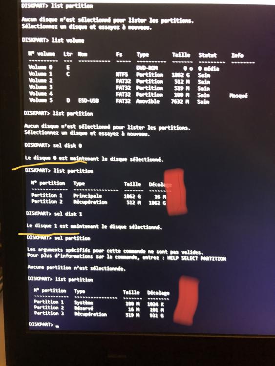

flo2pac Posté(e) le 15 mars 2021 Posté(e) le 15 mars 2021 Bonjour, je viens vers vous car suite à un problème avec mon ordinateur j’ai voulu réinstaller Windows 10 sur mon Asus mais j’ai eu affaire à un message d’erreur (0xc000000e, Winload) à chaque redémarrage. Je pense avoir trouvé d’où peut provenir le problème. Comme vous pourrez le voir sur la photo, ayant 2 disques, j’ai dû provoquer cette erreur car j’ai « principale » et « récupération » sur mon disque « 0 » (souligné en jaune) et sur mon disque « 1 » j’obtiens « Système », « Reservé »,... Déjà pensez-vous que le problème peut provenir qu’en effet plusieurs partitions du disque « 1 » ne sont pas sur mon disque « 0 » qui est le C: ? Et savez si je peux les réunir dans mon disque « 0 » du coup ? Par avance merci pour votre aide.

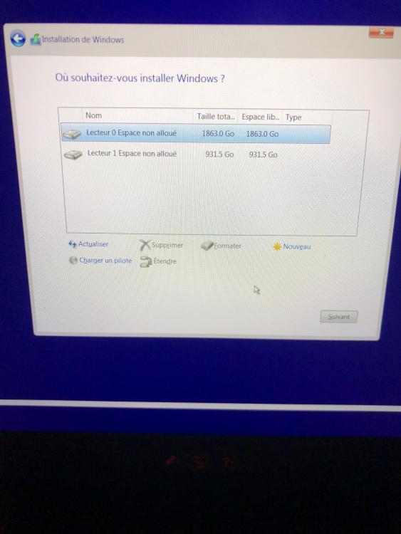

flo2pac Posté(e) le 15 mars 2021 Auteur Posté(e) le 15 mars 2021 il y a 7 minutes, Tulburite a dit : Non à l’installation de Windows Tu veux dire comme cette image que j’ai trouvé sur Internet ?
Delta Posté(e) le 16 mars 2021 Posté(e) le 16 mars 2021 Il y a 3 heures, flo2pac a dit : Tu veux dire comme cette image que j’ai trouvé sur Internet ? hello, en effet tu delete " supprime " tout et tu recréer. news et tu laisse le chiffre dedans tu ne touche a rien. il vas créer des partitions et ensuite te laisser le reste. Tu l'as met en surbrillance et tu fait suivant etc
flo2pac Posté(e) le 16 mars 2021 Auteur Posté(e) le 16 mars 2021 Il y a 3 heures, Delta a dit : hello, en effet tu delete " supprime " tout et tu recréer. news et tu laisse le chiffre dedans tu ne touche a rien. il vas créer des partitions et ensuite te laisser le reste. Tu l'as met en surbrillance et tu fait suivant etc Alors j’ai tout supprimé et il me reste ça, avec écrit pour le coup « non alloué ». Ensuite je clique sur suivant ou nouveau ?
Tulburite Posté(e) le 16 mars 2021 Posté(e) le 16 mars 2021 Tu cliques sur suivant et tu te laisses guider
flo2pac Posté(e) le 16 mars 2021 Auteur Posté(e) le 16 mars 2021 Il y a 3 heures, Tulburite a dit : Tu cliques sur suivant et tu te laisses guider Ah d’accord, je préférais demander car @Delta me disait de recréer donc je ne savais pas s’il fallait que je clique sur « suivant » ou « nouveau ». je fais ça en fin d’aprem et je te redis. 1
Tulburite Posté(e) le 16 mars 2021 Posté(e) le 16 mars 2021 Tu peux faire les deux mais comme tu veux installer sur une seule partition (Windows va créer ses partitions) tu cliques sur suivant et terminé 1

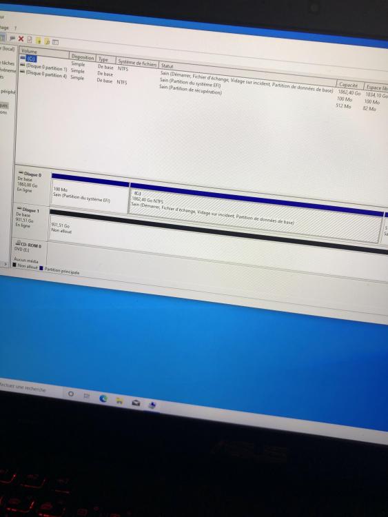

flo2pac Posté(e) le 16 mars 2021 Auteur Posté(e) le 16 mars 2021 Après plusieurs redémarrages ça à l’air de fonctionner à nouveau on dirait. Il ne relance pas sur l’erreur et ça a l’air plus propre dans les partitions (photo) je reviendrais vers vous si le problème persiste mais en attendant je vous remercie beaucoup de votre aide et de votre temps. Vous êtes au top !! 1

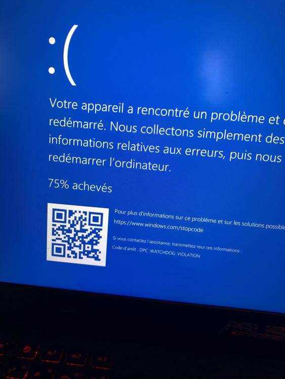

flo2pac Posté(e) le 16 mars 2021 Auteur Posté(e) le 16 mars 2021 (modifié) Par contre le problème pour lequel je voulais restaurer au tout départ revient à nouveau 😔 Au bout de 2-3 minutes que l’ordinateur est démarré, j’ai ce message (photo) et l’ordinateur redémarre tout seul. Connaissez-vous ce soucis ? Modifié le 16 mars 2021 par flo2pac
Delta Posté(e) le 16 mars 2021 Posté(e) le 16 mars 2021 il y a une heure, flo2pac a dit : Au bout de 2-3 minutes que l’ordinateur est démarré, j’ai ce message (photo) et l’ordinateur redémarre tout seul. Connaissez-vous ce soucis ? on vas devoir passer par la batterie de test et diag ... furmarkt crystal disk info test de cpu memoire ram
flo2pac Posté(e) le 16 mars 2021 Auteur Posté(e) le 16 mars 2021 il y a 19 minutes, Delta a dit : on vas devoir passer par la batterie de test et diag ... furmarkt crystal disk info test de cpu memoire ram Je fais cela depuis l’invite de commande ?
