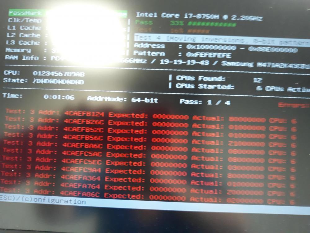

calisto06 Posté(e) le 12 mars 2021 Posté(e) le 12 mars 2021 Tiens avec memtest et ses 10 000 et +erreurs

calisto06 Posté(e) le 13 mars 2021 Posté(e) le 13 mars 2021 (modifié) Donc tu recommence la clé memtest avec la version v9 https://www.memtest86.com/tech_creating-window.html Et tu vérifies si tu vois la clé dans les options de boot Modifié le 13 mars 2021 par calisto06
Arceus Posté(e) le 13 mars 2021 Auteur Posté(e) le 13 mars 2021 Enfin ca fonctionne ! J’ai fait pareil hier pourtant ... et avec la même clé usb
calisto06 Posté(e) le 13 mars 2021 Posté(e) le 13 mars 2021 bon tu laisse tourner un bon moment et tu nous dis si il y a des erreurs au bout de combien de temps elles sont apparues.. on attends les photos , filme le test

calisto06 Posté(e) le 13 mars 2021 Posté(e) le 13 mars 2021 OK mais reste à coté si tu peux pour savoir à peu près si il y a des erreurs à quel moment du test elles apparaissent Les erreurs peuvent être dues aux slots sur la carte mère ou d'un pb de refroidissement ; il faudra le vérifier avec @Delta en faisant des tests de stress , c'est peut être pour ça que le PC a crashé lors du test depuis Windows
Arceus Posté(e) le 13 mars 2021 Auteur Posté(e) le 13 mars 2021 Oui pas de soucis je reste à coté tout le temps et je prendrais directement une photo
Arceus Posté(e) le 13 mars 2021 Auteur Posté(e) le 13 mars 2021 Voilà le test est terminé :) voila les résultats obtenus
calisto06 Posté(e) le 13 mars 2021 Posté(e) le 13 mars 2021 Ok donc si les ram n'ont pas révélé d'erreurs avec le memtest c'est qu'il y a un soucis autre tu peux faire un test Monitoring avec OCCT https://www.ocbase.com/ un test de monitoring en lançant un jeu bien lourd et gourmand en ressources pour qu'on voit si ça crashe et à quel composant on doit ce crash
