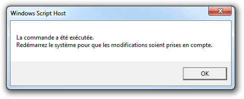

 Vous avez si je vous ai compris essayez l'activation via l'invite de commande (cmd) en mode administrateur
Commande
  •  slmgr /rilc
Un fenêtre Windows Script Host va alors s'ouvrir et lister l'ensemble des fichiers nécessaires à la réinstallation de la licence.
Le message "Cette copie de Windows n'est pas authentique" devrait alors avoir disparu.
A défaut il faut réinitialiser l'état de la licence avec la commande
  • slmgr /rearm
Il faut redémarrer l'ordi
redémarrer le système Puis dans le Panneau de configuration (affichage icônes) Ouvrir Système et dans la fenêtre Système cliquer sur le lien "Activer Windows maintenant" en bas de page. Dans la fenêtre d'activation de Windows, cliquer alors sur "Activer Windows en ligne maintenant".

Merci pour votre réponse , mais les 2 méthodes sont inefficaces , je me retrouve avec la mention : "Nombres de tentatives de réinitialisation dépassées, réinstallez le système " C'est un PC que j'avais acheté a un ami et je n'ai pas le CD d'installation. par contre j'ai un cd de windows 7 , version 32 bits , que je n'ai jamais utilisé, cela peut-il aider ? Merci
