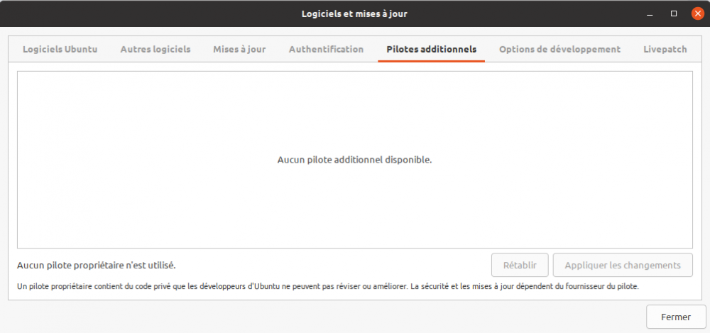

MrRaphou Posted February 27, 2021 Author Posted February 27, 2021 Rebonjour, quand j'installe Ubuntu mon "pilote" graphique ne marche pas et parfois le wifi et oui je vérifie le SHA256 et tout est bon mais je ne suis pas fan d'Ubuntu mais bref il n'y a pas d'autre distribution.

MrRaphou Posted February 27, 2021 Author Posted February 27, 2021 Salut, alors pour mon drivers graphique sa été patch et le drivers wifi c'est un driver propriétaire donc merci pour ton aide donc sa été patch car il y a 2mois j'avais rien pilote additionnel mais maintenant il détecte mon pilote wifi Cordialement Merci a @Tulburite Bonne soirée
