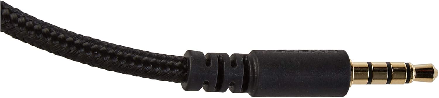

calisto06 Posté(e) le 12 janvier 2021 Posté(e) le 12 janvier 2021 Ca dépend ce qu'il faut faire ..là je vais appeler @Delta qui t'indiquera mieux que moi ce qu'il faut démonter et si c'est possible de réparer Fais des photos en gros plan du connecteur 1
Delta Posté(e) le 12 janvier 2021 Posté(e) le 12 janvier 2021 hello @Alextérieur et @calisto06 pour voir si cela vient du connecteur du casque ou du port PC, il faut le brancher et jouer avec... Voir si il y a pas un faux contact dans les soudures coté connecteur. voir si il y a pas un fil qui commencerai a se rompre... c'est un connecteur Jack 6.35mm ⁉️
Delta Posté(e) le 12 janvier 2021 Posté(e) le 12 janvier 2021 Etant Dj's j'échappe pas a cette maladie du connecteur en ce pliant il finit par ce rompre ... les gamer avec micro casque n’échappe plus a la règle non plus .. il faut jouer avec la base du fil juste avant qui ne rentre dans le connecteur broche 6.35 du cordon sa fait contact puis plus contact ... et ainsi de suite 1
Delta Posté(e) le 12 janvier 2021 Posté(e) le 12 janvier 2021 C'est bien ce modele ci ? Si oui, il y a du taf pour d'abord voir si c'est pas les câbles, les connecteurs, et ensuite le boitier marquer HyperX

Delta Posté(e) le 21 janvier 2021 Posté(e) le 21 janvier 2021 Le 15/01/2021 à 23:47, Alextérieur a dit : Même quand je branche le casque sans le boitier le micro marche pas. J'ai essayé de brancher juste le micro sur le port micro du pc, j'ai enregistré et le micro marche. C'est un problème dans le casque du coup ? hello, je reprend l'image : le micro, est a droite avec un jack 6.35mm et un embout au niveau de la bouche un anti pop. si cette partie est brancher en direct sur votre pc donc votre CM, il marche ?
