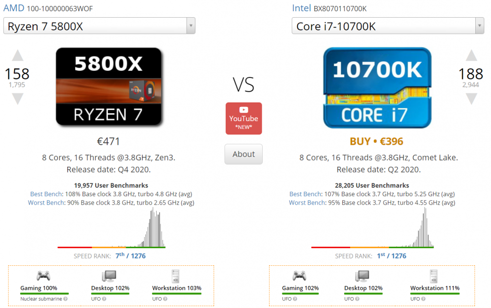

Bonsoir !
Je viens de voir une vidéo intéressante ici qui prouve que j'ai raison concernant les Ryzen.
Ils sont plus performants que les CPU Intel (pas de beaucoup on est d'accord) & cela dans tous les domaines (jeux - 3D - CAO...) encore une fois il faut arrêter avec les préjugés :) nous ne sommes plus dans les années 2000, lorsque les CPU AMD n'étaient pas au point & chauffaient comme des marmites :)
Salutations !
[EDIT] une autre vidéo ici qui montre (encore une fois) que AMD EXPLOSE Intel... regarde ci-dessous quelque soit la gamme, AMD est devant & explose Intel avec un TDP moindre bref...
Modifié par Sebiohazard
Je trouve que comparer un processeur 12 coeurs / 24 Threads (Ryzen 9 9500X) avec un 10 coeurs / 20 Threads (i9 10900K) est tout de même osé. Je rappel également que l'AMD est sorti au dernier trimestre 2020, alors que l'Intel est sorti au 2nd trimestre 2020. Ton graphique aurait donc été inversé sur le haut de gamme il a 3 mois, et le sera dans 3 mois lorsque le prochain Intel sortira, et ainsi de suite.
Je veux bien jouer à celui qui pisse le plus loin, mais on trouvera toujours un site qui ira dans le sens où l'on veut aller...
Encore une fois, je n'ai rien contre AMD, mais je trouverai plus constructif que tu indiques une config complète et cohérente basée sur de l'AMD à @gouyasse et ce dernier nous dira ce qu'il retiendra ;-)
