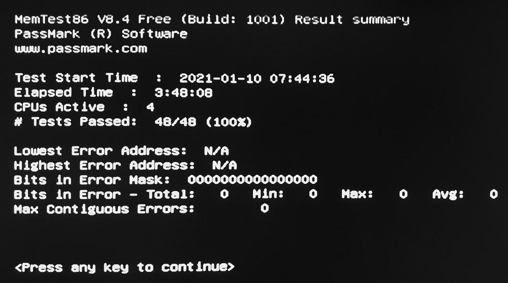

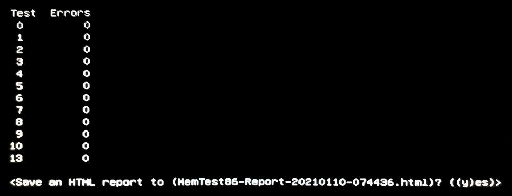

calisto06 Posté(e) le 8 janvier 2021 Share Posté(e) le 8 janvier 2021 Bonjour @Bloubop peux tu remplir la fiche https://community.lecrabeinfo.net/topic/13289-fiche-configuration-pour-créer-un-sujet/ Je vais demander à @Delta de passer pour une étude OCCT (stress tests) de ta config et il verra surement si il y a un soucis au niveau d'un composant qui chauffe .. En attendant tu peux commencer par vérifier le disque dur à l'aide de CDI http://www.gratilog.net/xoops/modules/mydownloads/singlefile.php?cid=226&lid=1911 et les barrettes ram (la nuit car c'est assez long) https://lecrabeinfo.net/tester-les-composants-de-son-pc-disque-dur-memoire-vive-carte-mere-alimentation.html 1 Lien vers le commentaire

Darkstalkers Posté(e) le 10 janvier 2021 Auteur Share Posté(e) le 10 janvier 2021 (modifié) Modifié le 10 janvier 2021 par Bloubop Lien vers le commentaire
afdl Posté(e) le 10 janvier 2021 Share Posté(e) le 10 janvier 2021 bonjour et bien il faut remplacer votre disque dur de 500 GO Lien vers le commentaire
Darkstalkers Posté(e) le 10 janvier 2021 Auteur Share Posté(e) le 10 janvier 2021 (modifié) Bonjour afdl En effet, j'avais fait un diskinfo il y a quelques temps mais il n'avait pas la mention "Prudence"...Evidemment je vois qu'il m'en faut un et je pensais changer de Boîtier aussi le mien se fait vieux, même niveau connectique. Je pensais à un SSD 500 Go ou 1 To en Samsung, qu'en pensez-vous ? Rectification : D'après mes recherches, Les Erreurs C5 et C6 sont considérées comme critiques, très souvent sur les DD qui finissent par tomber en panne, provoquant l'impossibilité d'accéder à des fichiers. Merci à vous. Modifié le 10 janvier 2021 par Bloubop Lien vers le commentaire
