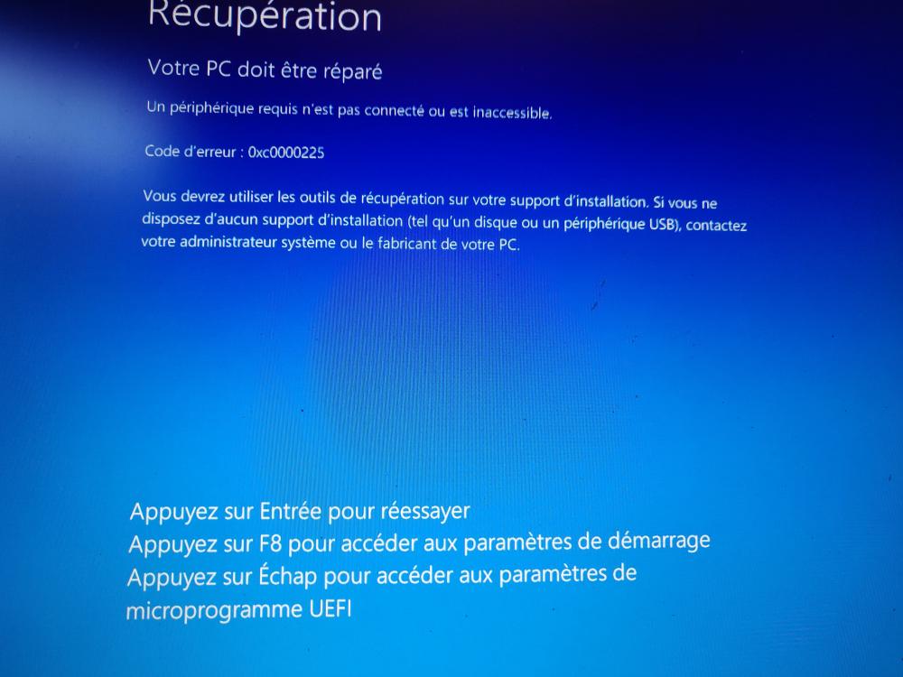

Bonjour, après une tentative de clonage de mon disque dur ssd de démarrage ssd (double partition), clonezilla m'a rejetée ma tentative en indiquant bad secteur et depuis impossible de retourner sous windows , un message s'affiche " récupération  votre pc doit être réparé   un périphérique requis n'est pas connecté ou inaccessible erreur 0xc0000225. Je pense qu'il doit avoir un problème au niveau des partitions. merci de votre aide pour résoudre ce problème

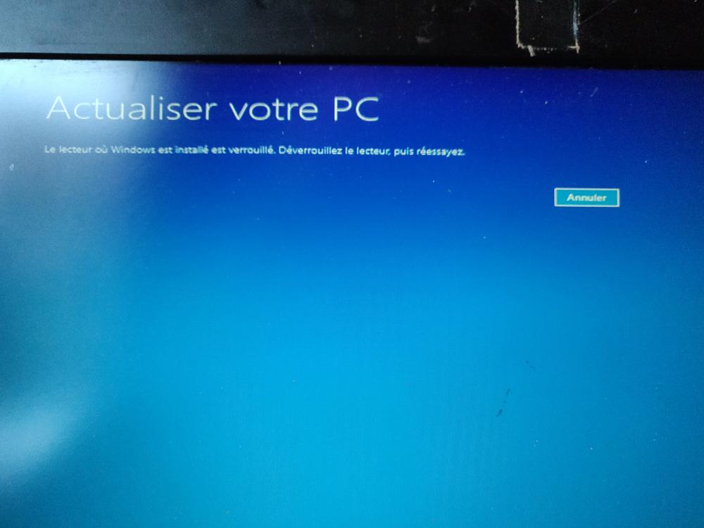

Après de nombreux test effectuée (chkdsk /f/r) (sfc /scannow) , je m'aperçois que "le lecteur ou windows est installé est verouillé , mais impossible a déverouiller avec des commandes sous dos, impossible de reparer même avec un dvd d'installation de windows 8.1 sauf en tout ecrasant ce que je voudrais eviter

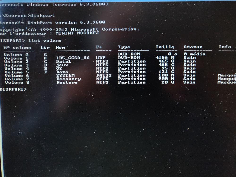

c'est encore plus compliqué que je pensais a chaque redémarrage mes lettres de lecteur de disque dur change et donc mon lecteur c: ou se trouve windows devient lecteur e: et chaque fois que je remet mes lettres de lecteur avec les bonnes lettres il y en a 3 sur 4 qui change et je ne sais pas si cela une importance le premier volume n'est pas celui ou se trouve windows sinon comment le remettre en premier
La partition Microsoft non reconnu depuis linux, ce n'est pas forcément important, ce peut être une partition cachée lié au constructeur de ton portable. Sur ce que je vois, il ne me semble pas avoir d'incohérence sur les autres partitions. La partition de Boot est la sda1, le Recovery en sda2, une partition de Restoration en sda6. Les 2 seules partions de ton système en sda4 (OS) & 5 (DATAS). Ca ressemble à un Acer ?
Ce qui m'inquiète plus, c'est ce que tu dis ensuite : les lettres changent ! Mais depuis quel OS / environnement "vois-tu" les lettres affectées ? Seul ton OS peut affecter la lettre C à ta partition sda4. Or tu indiques qu'il ne boot plus...

Ton message "le lecteur ou windows est installé est verouillé", est-il toujours d'actualité ?

J'ai réparé le boot uefi comme indiqué l'opération à bien fonctionner mais windows ne démarre toujours pas quelques photos pour voir le détail de mon problème : une indication si cela peut servir pour démarrer dans le boot du bios en usb je suis de obligé de mettre launch csm sur enabled

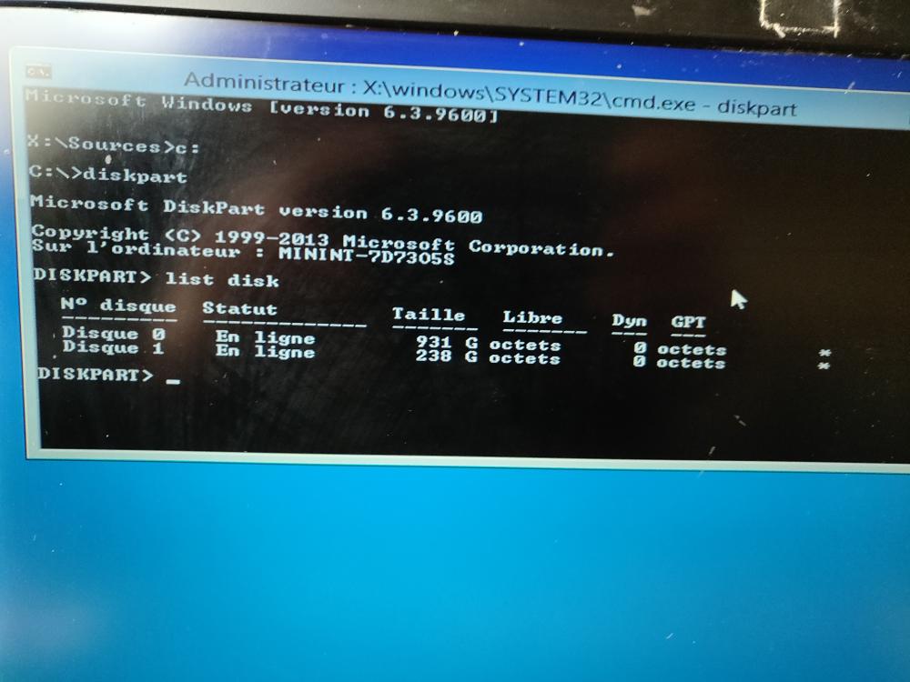

Depuis Diskpart, tu peux faire un "List Disk" et coller ici la capture d'écran complète ? Car là, tu sembles avoir un 2nd disque dur qui est connecté et qui comporte 2 partitions (DATAS1 er JEUX).
Modifié par Toto61
2e disque dur de 1to déconnecté et toujours le même message au démarrage voir plus haut récupération, votre pc doit etre reparé
Lorsque tu as effectué ta procédure de réparation avec BCDBoot, ce 2nd disque de 1 To était-il connecté ?
Maintenant qu'il n'y a que ce disque 1 de connecté, peux-tu vérifier que les lettres C et D soit bien attribuées respectivement aux partitions OS et DATAS ? Si c'est bien le cas, peux tu recommencer la procédure de réparation du Boot indiqué précédemment, avec les mêmes précautions, et tout en ne conservant que ce disque 1 de connecté ?
