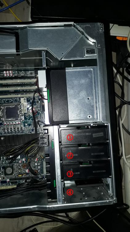

Pour info les disque sont disposé ainsi dans les baies du pc. Le 1 est un HDD WD de 320 Go, les 2 et 3 deux HDD HP SAS de 300 Go chacun et le 4 le SSD que j'ai installé.

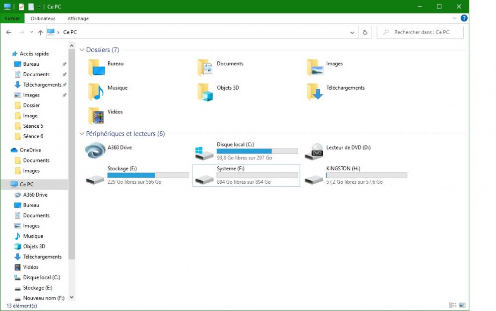

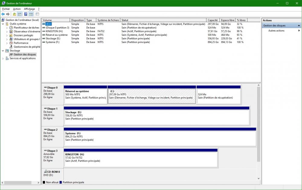

J'ai également fait deux copies d'écran du gestionnaire de disque et de l’explorateur si ça peut servir...

Sauf que ce que tu nous expliques n'a pas grand chose à voir avec ta description de départ ! Là je vais te dire ce que je vois :
  • Disque 0 (Emplacement 1) = Disque SATA WD 320 Go : Contient ton Système d'exploitation
  • Disque 1 (Emplacement 2 & 3) = Volume RAID0 constitué de 2 disques SAS HP : 2 x 300 Go = 600 Go de stockage. Surtout, ne pas toucher / débrancher, tu perdrais tout si tu débranches 1 seul des 2 disques...
  • Disque 2 (Emplacement 4) = Disque SSD de 1 To fraichement installé
  • Disque 3 = Clé USB de 64 Go, Bootable.
Et depuis le début, tu nous dis que tu veux installer le système sur ton SSD. Donc ce n'est pas le RAID0 que tu vas cloner, mais le contenu du Disque 0, donc le disque WD de 320 Go !
Dans ce cas, rien de bien sorcier :
  • tu clones le Disque 0 SATA de 320 Go (source) sur le Disque 2 SSD de 1 To (cible).
  • une fois terminé, tu arrêtes ton PC. Tu retire le Disque 0 WD 320 Go de l'emplacement 1, et tu y insères le Disque 2 SSD de 1 To (actuellement en emplacement 4)
  • tu redémarres le PC.

Cela t'aura permis de voir que tes 2 disques SAS de 300 Go sont vu comme un seul et unique disque de 600 Go. Donc un RAID0 ;-)
