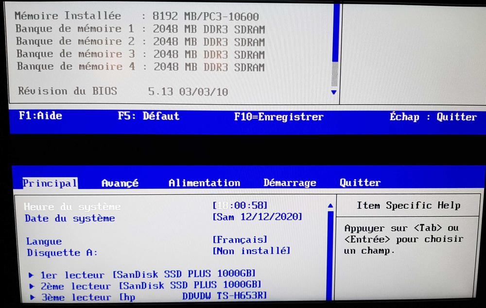

Guy77 Posté(e) le 12 décembre 2020 Posté(e) le 12 décembre 2020 Bonjour à tous, Ça je ne l'avais pas encore vu... (Vous si peut-être). Depuis hier, et pas mal d'essais sur un multi-boot capricieux, au démarrage, les premiers : écrans avant que Windows ne se chargent, sont coupés en 2 dans la hauteur... Au début j'ai pensé que ça allait bien revenir (comme je ne voyais pas trop ce que j'avais pu toucher pour obtenir ce résultat, mais non, ça dure. Je m'étais dit que de toute façons je ne faisais jamais vraiment attention à ces lignes, mais aujourd'hui j'ai eu besoin de faire un tour dans le BIOS, et là ça devient carrément gênant (même si on arrive toujours plus ou moins à comprendre ce qui s'affiche). Avant de remettre les paramètres usine du BIOS je voulais vous demander votre avis.
Toto61 Posté(e) le 12 décembre 2020 Posté(e) le 12 décembre 2020 Salut, Je comprend que ce problème n'arrive que lorsque tu es dans le BIOS, et que sous Windows tout est OK. La remise à 0 du BIOS n'aura pas d'effet, on est sur de l'affichage "sans réglages" à ce niveau. Par contre, s'il s'agit d'un écran "externe" (pas un portable), tu dois avoir une fonction "Réglage auto" sur ton écran (ou dans les menus accessibles via l'un des boutons matériels) qui aura j'espère un impact.
Guy77 Posté(e) le 12 décembre 2020 Auteur Posté(e) le 12 décembre 2020 Bonsoir @Toto61 et merci pour ta réponse, Mon écran est un ASUS PA249Q et je l'utilise pour 2 ordinateurs identiques (un branché en DVI et l'autre en VGA). C'est effectivement un écran "externe" et il a effectivement un menu assez sophistiqué avec un joystick. Je me suis fait piégé parce que je pensais que si l'image était bonne pour l'un, elle devait l'être pour l'autre... Erreur! Tu avais raison, en fouillant un peu les sous menus j'ai trouvé une fonction ajustement auto et ça a fonctionné! Enfin pour une partie des anomalies : j'arrive à avoir les écrans du BIOS dans l'ordre, mais pour les messages au tout début du lancement : "Intel matrix storage...", ils apparaissent au milieu de l'écran et non en haut, comme avant et comme du coté qui fonctionne. C'est pas grave, je voulais surtout pouvoir accéder au BIOS et ça c'est réglé. Je me demande bien ce qui a pu modifier cela et aussi pourquoi le problème n'existait que pour un seul PC alors que c'est le même écran pour les deux... Merci pour ton aide, Guy.
Toto61 Posté(e) le 12 décembre 2020 Posté(e) le 12 décembre 2020 Un écran plat est prévu pour fonctionner que sur une résolution spécifique, 1920 x 1200 dans ton cas. Dans le même temps, au boot, le PC envoi un signal basique pour être compatible avec n'importe quel affichage, genre 640 x 480. Cette résolution non native pour ton écran doit être interprétée de façon différente et plus ou moins rapidement en fonction du port qui est utilisé, VGA (analogique) ou DVI (numérique). Une fois rentré dans le BIOS, la résolution ne change plus, et tu as le temps de "recaller" l'image par le réglage auto. Mais juste après le boot, le signal est réinitialisé, le contrôleur de stockage de ta carte mère (gestion du RAID matériel certainement) prend le relai quelques secondes, et génère un nouveau signal que ton écran doit de nouveau interprété. Le contrôleur passe ensuite la main au démarrage de ton système, qui réinitialise une nouvelle fois le signal jusqu'à afficher ton bureau... Beaucoup de changement que l'écran ne doit pas forcément interpréter correctement.
