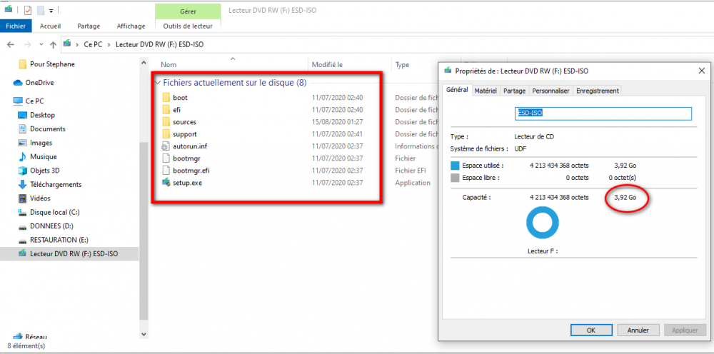

zapps Posté(e) le 29 octobre 2020 Share Posté(e) le 29 octobre 2020 (modifié) Bonsoir Question de curiosité svp pourquoi les fichiers ISO des versions de w10 disponibles ici sont plus lourdes que lorsque l'on créé un CD d'installation à partir du site de microsoft ? Depuis toujours en allant créer mon CD d'installation, j'ai réussi à créer des cd inférieurs à 4.7Go ici on dépasse les 5Go exemple j'ai créé le CD pour la version 2004 x64 soit 3.92 Go Comparé au fichier disponible ici, soit 4.92Go (1Go de plus) Merci Bonne soirée Modifié le 29 octobre 2020 par zapps ajout de copies d'écran Lien vers le commentaire

zapps Posté(e) le 29 octobre 2020 Auteur Share Posté(e) le 29 octobre 2020 Ok merci de cette réponse très précise, mais alors pourquoi ne pas mettre à disposition les formats ESD puisque c'est ainsi qu'on les récupère (sauf erreur) voilà celui que j'ai récupéré et compressé pour donner à un ami (w10 2004) Merci Lien vers le commentaire

zapps Posté(e) le 29 octobre 2020 Auteur Share Posté(e) le 29 octobre 2020 (modifié) ?? Mais non le fichier que j ai téléchargé est bootable :-) regardez ma première copie d écran Modifié le 29 octobre 2020 par zapps Lien vers le commentaire

zapps Posté(e) le 29 octobre 2020 Auteur Share Posté(e) le 29 octobre 2020 (modifié) Il y a 2 heures, Delta a dit : j'ai pas parler de fichier bootable ou pas... Vous dites le mode ESD il vous faut le decrypter pour le rendre en ISO bootable ce qui peut rendre la tâche un peut plus complexe pour les utilisateurs.. voici comment cela se passe avec un ESD .... Bon mais ce n est pas grave je dois mal m exprimer ;-) Ce que je voulais dire c est qu avec l outil MCT on obtient un fichier ISO bootable Pourquoi ne pas mettre ce fichier à disposition ? Ex. Moi j ai créé avec MDT sur le site Microsoft un ISO bootable que j ai récupéré et graver sur un CD pour un ami, car ce fichier fait moins de 4.7Go Je pensai donc que c est ce genre de fichier que l on pouvait mettre à dispo Modifié le 29 octobre 2020 par zapps 1 Lien vers le commentaire

zapps Posté(e) le 29 octobre 2020 Auteur Share Posté(e) le 29 octobre 2020 (modifié) il y a 9 minutes, Delta a dit : donc avant de pouvoir l'utilisé tel quel. Il vous faut le decrypté Désolé mais c est là que je ne comprends pas du tout :-( l ISO que je créé à l aide de l outil Microsoft je le grave et le CD est bootable sans que je fasse quoique ce soit comme dit plus haut par Toto je cite le format ESD est un format compressé d'une image WIM, ce qui permet de faire tenir l'image de Windows 10 sur un média de - de 4Go, au format Fat32. C'est le format utilisé par l'installateur MediaCreationTool lors de la création de la clé USB bootable, ou de la récupération du fichier ISO par ce biais. Modifié le 29 octobre 2020 par zapps Lien vers le commentaire

zapps Posté(e) le 29 octobre 2020 Auteur Share Posté(e) le 29 octobre 2020 Non c est sûr l ISO que je créé avec l outil microsoft est bootable, Aie j ai vraiment du mal !! Bon .... c est pas grave, du coup les fichiers téléchargés ici il faut donc les mettre aussi sur clé usb ? Avec Rufus ? Lien vers le commentaire
