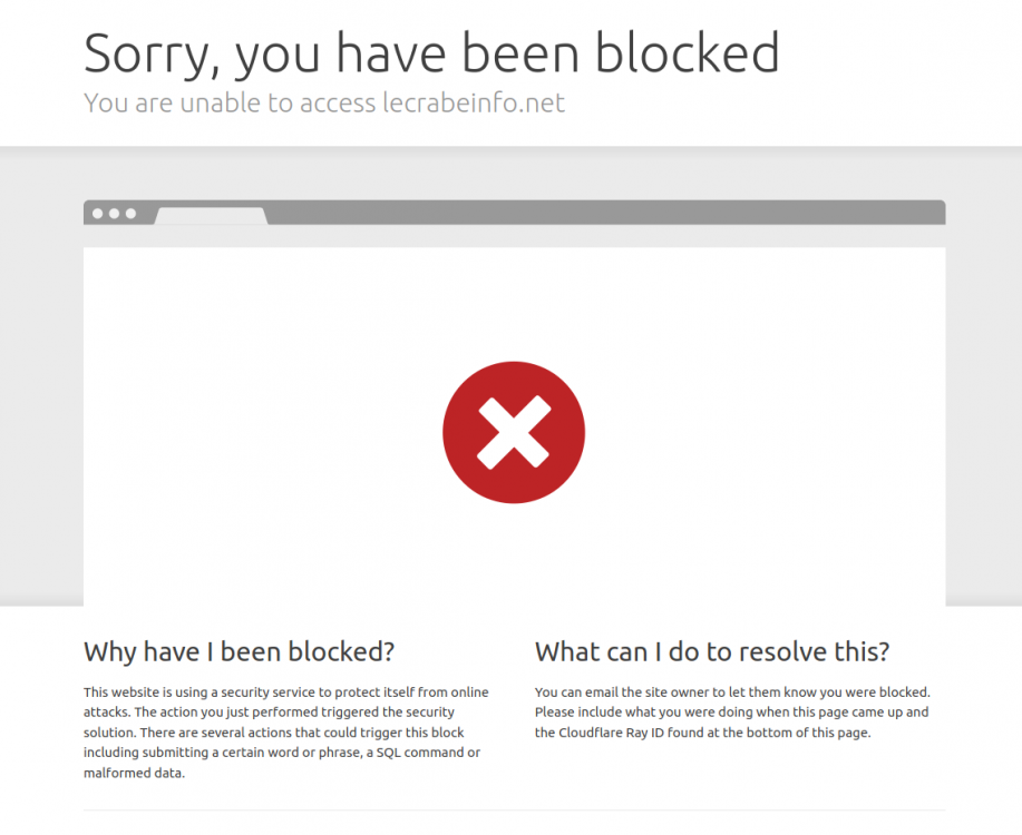

Tulburite Posté(e) le 14 octobre 2020 Posté(e) le 14 octobre 2020 (modifié) Ok c'est bizarre et cette commande mais je voudrais vous faire faire une autre commande et j'ai en retour ceci, pourquoi ? Modifié le 14 octobre 2020 par Tulburite
Elswift 54 Posté(e) le 14 octobre 2020 Auteur Posté(e) le 14 octobre 2020 il y a 1 minute, Tulburite a dit : Ok c'est bizarre et cette commande mais je voudrais vous faire faire une autre commande et j'ai en retour ceci, pourquoi ? Aucune idée, tout marche moi ? utilise un autre naviguateur peut être ?

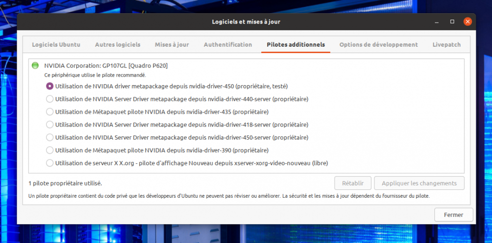

Elswift 54 Posté(e) le 14 octobre 2020 Auteur Posté(e) le 14 octobre 2020 il y a 2 minutes, Tulburite a dit : C'est bon tu as bien le noyau qu'il faut pour installer le pilote télécharges déjà le micro logiciel le micro logiciel ?, j'ai que un truc nvidia moi dans "pilote additionel" :
Tulburite Posté(e) le 14 octobre 2020 Posté(e) le 14 octobre 2020 (modifié) Celui-ci c'est pour ta carte graphique, tu télécharges celui de chez intel pour le moment, le premier mais on va pas encore l'installer parce qu'il va certainement falloir le compiler et je regarde dans les sources si il n'y pas un point Deb. https://www.intel.com/content/www/us/en/support/articles/000005511/network-and-i-o/wireless.html Modifié le 14 octobre 2020 par Tulburite
