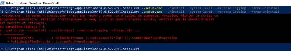

lilibel55 Posted October 6, 2020 Posted October 6, 2020 Bonjour, J'ai suivi le tuto "Désinstaller Microsft Edge Chromium de Windows" , puis "masquer / désactiver une mise à jour dans Windows Update", mais Edge revient quand même au bout d'un moment. Aujourd'hui, je renouvelle les démarches, mais là, je rencontre des soucis (capture d'écran du power shell) J'ai bien revérifié tous les mots sont bien écris, mais ça ne veut pas ..... et Edge ne part pas Je vous remercie de bien vouloir m'aider (pour info, je vous mets les caractéristiques de mon ordi que l'on m'avait aidé à installer sur le forum car il était sans OS)

calisto06 Posted October 7, 2020 Posted October 7, 2020 Bonjour @lilibel55 As tu suivi le tuto suivant https://community.lecrabeinfo.net/topic/12306-utiliser-edge-légacy-et-edge-chromium-côte-à-côte/ puis tu désinstalle edge chromium une fois l'ancien edge revenu (chez moi désinstaller est toujours possible pour edge chromium ) Désinstaller Edge complètement n'est pas possible mais tu peux mettre un autre navigateur en application par défaut de telle sorte que ce sera ce dernier qui sera utilisé de préférence . Pour les bugs vérifie les fichiers systeme https://lecrabeinfo.net/reparer-image-de-windows-10-dism.html 1
lilibel55 Posted October 7, 2020 Author Posted October 7, 2020 Bonjour Calisto06, Tu me suggères donc de commencer par https://community.lecrabeinfo.net/topic/12306-utiliser-edge-légacy-et-edge-chromium-côte-à-côte/ , puis https://lecrabeinfo.net/desinstaller-supprimer-microsoft-edge-chromium-de-windows-10-8-7.html, et enfin je vais vérifier les fichiers systeme , c'est bien ça ? Mon navigateur par défaut est Google Chrome. Merci pour ta réponse
erwan.AT Posted October 7, 2020 Posted October 7, 2020 Bonsoir lilibel, Ne te casse pas la tête pour le désinstaller (chose quasi impossible, chaque mise a jour importante de Microsoft le réinstalle si il n'est pas présent ). Bloque le tout simplement avec Edge Blocker v1.6 (premier résultat de recherche sur firefox). En plus tu as un joli bouton Edge: on/off. C'est ce que j'utilise depuis 6 mois. Erwan
calisto06 Posted October 8, 2020 Posted October 8, 2020 Bonjour @erwan.AT Merci pour ta réponse mais quelle est la finalité à bloquer Edge si on met un autre navigateur en application par défaut ? Si on ne s'en sert pas le bloquer présente un intérêt assez faible il me semble ...
