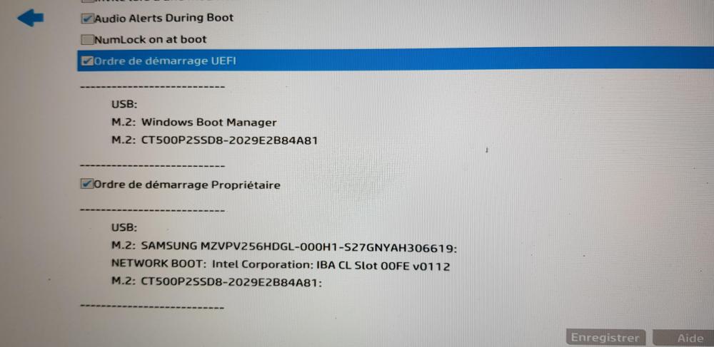

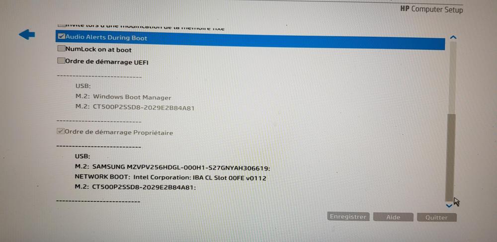

webrodeur Posté(e) le 25 août 2020 Auteur Share Posté(e) le 25 août 2020 voici une capture de l ordre de demarrage du bios lorsque les 2 disques sont branchés Lien vers le commentaire
webrodeur Posté(e) le 25 août 2020 Auteur Share Posté(e) le 25 août 2020 le ct5OO est le second disque qui me fait planter Lien vers le commentaire

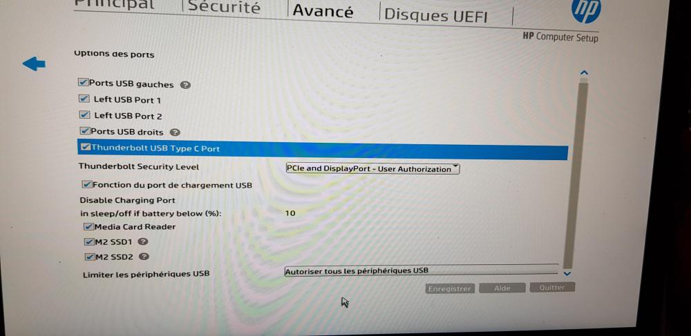

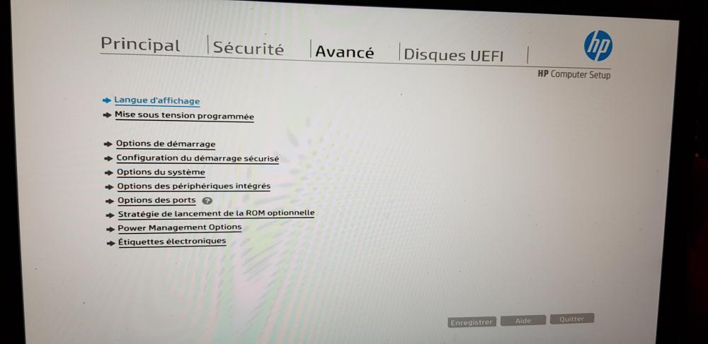

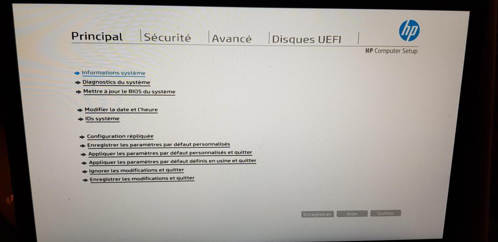

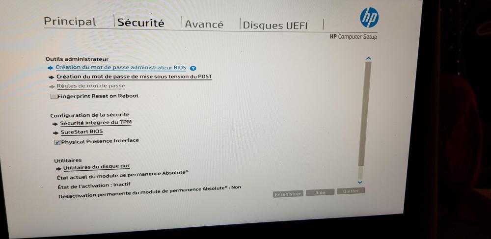

calisto06 Posté(e) le 25 août 2020 Share Posté(e) le 25 août 2020 Fais moi des photos des differents onglets du bios , normalement il ne doit y avoir dans le boot order ou le bootmenu du PC que les périphériques bootables connectés Lien vers le commentaire

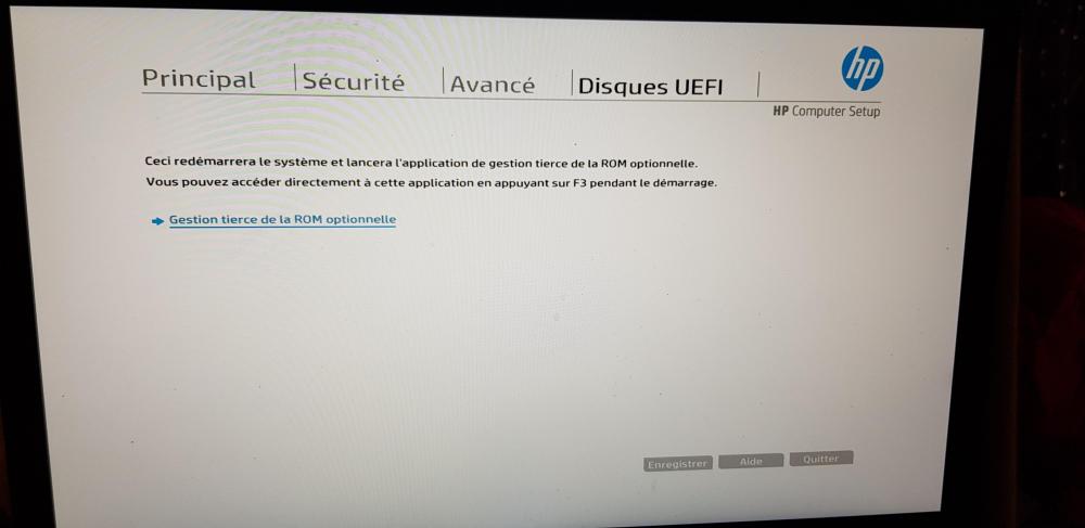

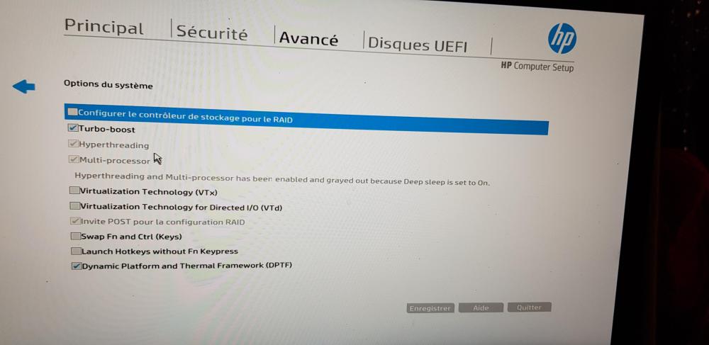

webrodeur Posté(e) le 25 août 2020 Auteur Share Posté(e) le 25 août 2020 j'ai pris différentes photos du bios, tu me diras s'il te faut d'autre photos sur un ou des menus en particulier. encore merci pour le support Lien vers le commentaire

calisto06 Posté(e) le 25 août 2020 Share Posté(e) le 25 août 2020 Montez le samsung en premier dans l'ordre de boot pour voir si le PC démarre correctement . Lien vers le commentaire

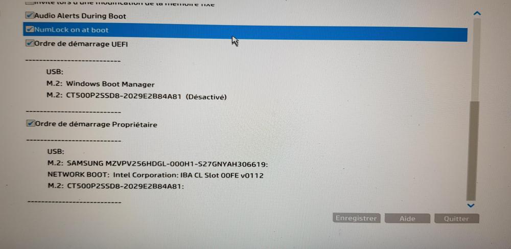

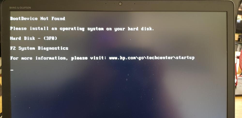

webrodeur Posté(e) le 26 août 2020 Auteur Share Posté(e) le 26 août 2020 bon j'ai essayé 2 méthodes mais sans succè s, j'ai fait des photos premiere methode desactivation de l'ordre de demarrage uefi au redemmarage il cherche un os Lien vers le commentaire
webrodeur Posté(e) le 26 août 2020 Auteur Share Posté(e) le 26 août 2020 deuxième méthode j'ai (désactivé) le second disque crucial 500 voir photo au redémarrage écran bleu pour info je n'ai pas eu de retour du sav de crucial pour le moment je désespère de trouver une solution Lien vers le commentaire

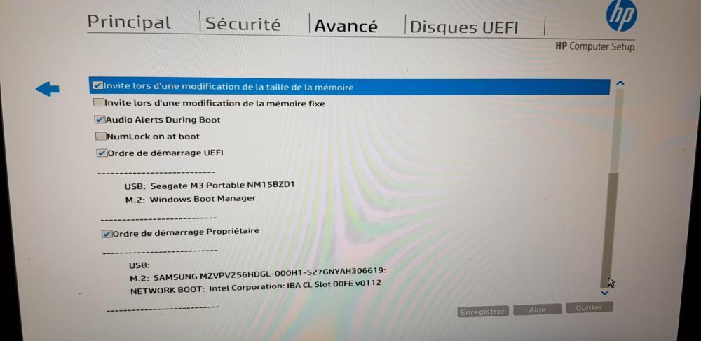

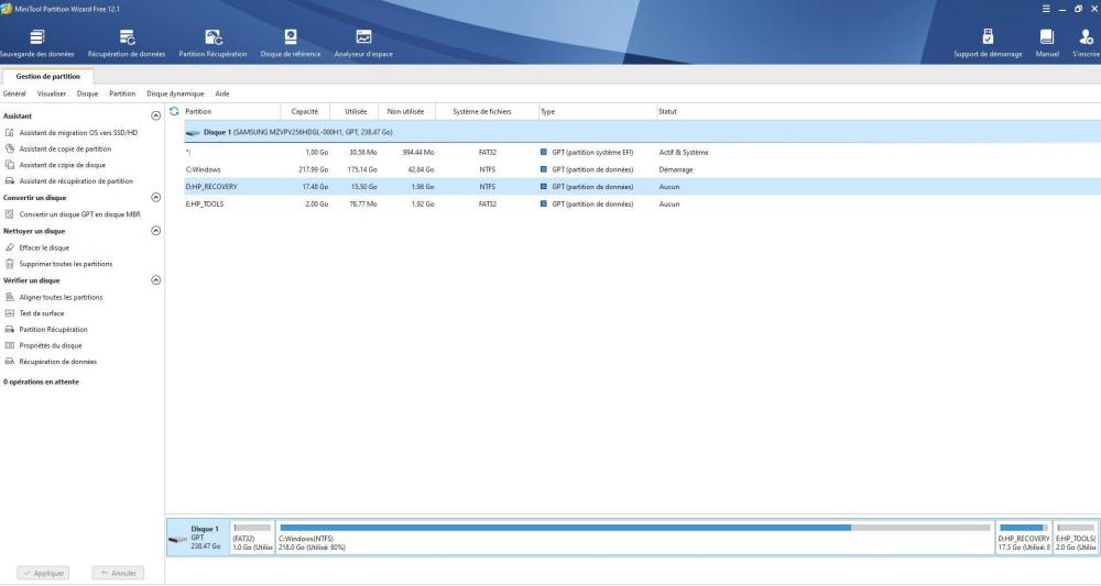

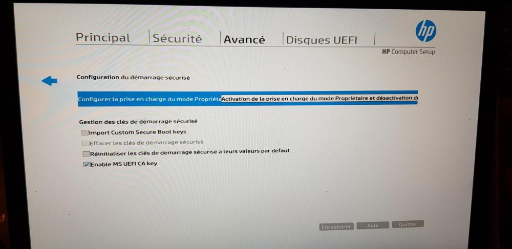

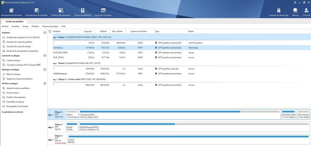

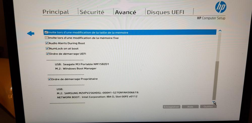

calisto06 Posté(e) le 26 août 2020 Share Posté(e) le 26 août 2020 Windows est installé en UEFI donc si tu désactive le boot uefi c'est normal que ça ne boote pas donc remets les réglages UEFI Fai moi un screen des options de démarrage (onglet avancé) Débranche le SSD Crucial et laisse juste le disque que tu avais en premier le Samsung je veux voir ce qui se passe quand Windows aura démarré et voir les partitions avec MPW http://www.gratilog.net/xoops/modules/mydownloads/singlefile.php?lid=1991 Décocher les options dont vous ne voulez pas Si les partitions sont correctes c'est un problème avec le crucial Lien vers le commentaire
webrodeur Posté(e) le 26 août 2020 Auteur Share Posté(e) le 26 août 2020 ok merci pour ces info sur l UEFI je comprends mieux. voici deux photos des options de demarrage et voici la capture écran de minitool partition, le disque 2 est un disque externe pour info et le disque 1 mon disque samsung Lien vers le commentaire
calisto06 Posté(e) le 26 août 2020 Share Posté(e) le 26 août 2020 Il y a des anomalies ... les partitions systeme sont réparties sur le disque 1 et le disque 2 , la partition réservée de 128 Mo devrait être sur le disque systeme et en plus ton disque 2 est noté USB Le partitionnement de base prévu par Windows 10 est celui ci pour une installation en UEFI Déconnecte le disque 2 pour voir si tu bootes toujours Lien vers le commentaire
webrodeur Posté(e) le 27 août 2020 Auteur Share Posté(e) le 27 août 2020 J ai débranché le disque usb et voici le screenshots de mon disque C, je ne vois pas de partition MSR mais mon pc a toujours été comme ca !!!! bizarre à moins que ce soit une des deux partitions HP ??? Lien vers le commentaire

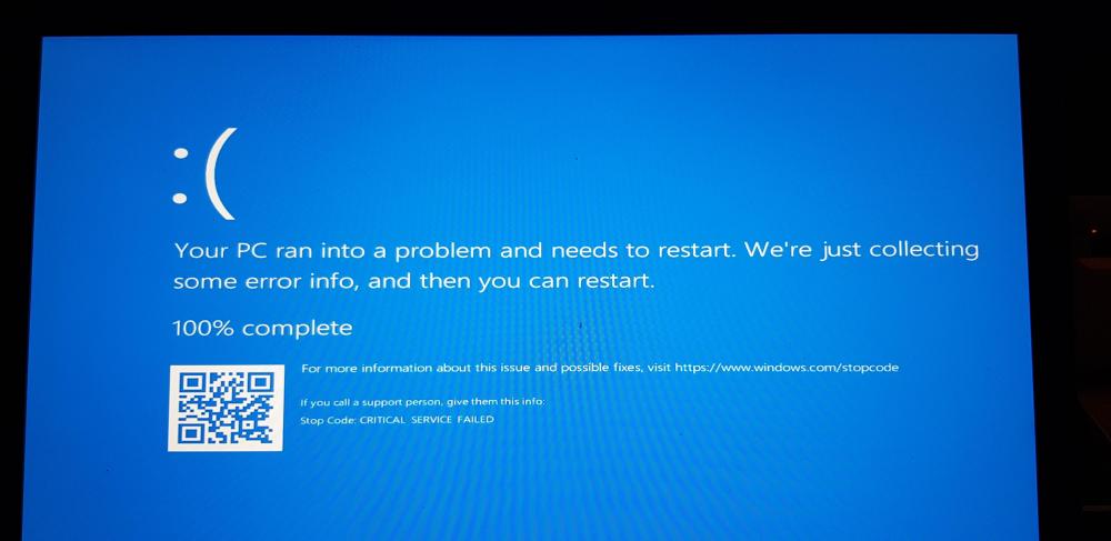

webrodeur Posté(e) le 27 août 2020 Auteur Share Posté(e) le 27 août 2020 mon pc est un hp zbook G3 et voici une capture de l ecran bleu Lien vers le commentaire
calisto06 Posté(e) le 27 août 2020 Share Posté(e) le 27 août 2020 Donc il y a un soucis avec ce disque , peux tu le tester sur un autre appareil ? Si c'est non renvoie le chez crucial pour échange . Lien vers le commentaire
webrodeur Posté(e) le 27 août 2020 Auteur Share Posté(e) le 27 août 2020 je n'ai pas la possibilité de le tester sur un autre appareil, je vais voir avec Crucial je te remercie pour ton aide pour moi le sujet est clos. 1 Lien vers le commentaire
