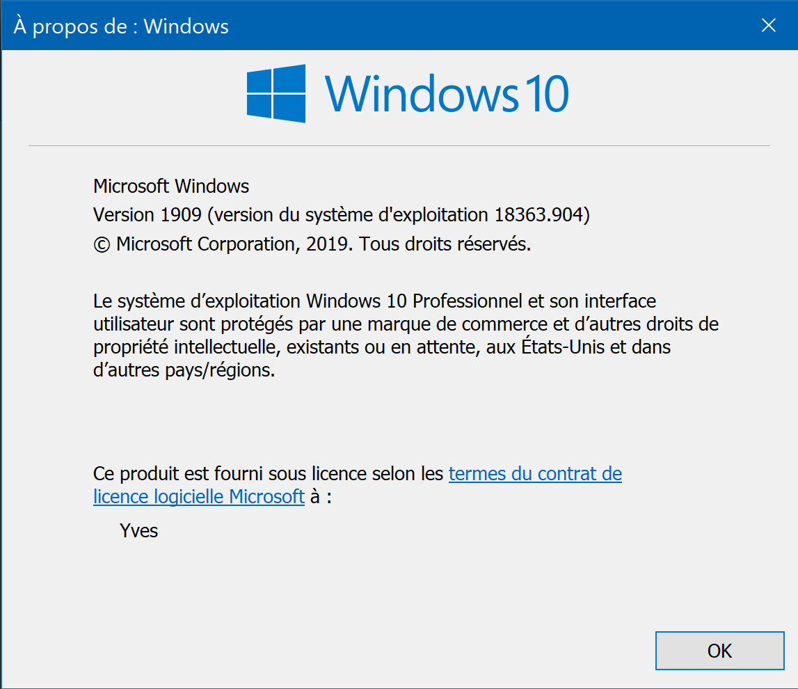

Salut @Muzzo,
Pour connaître la version de votre Windows, tapez « Exécuter » dans la zone de recherche ou clic-droit sur « Démarrer (logo Windows) », et dans la nouvelle fenêtre, tapez « winver », et validez.
Ce qui donnera la fenêtre suivante, qui nous renseignera sur la version.

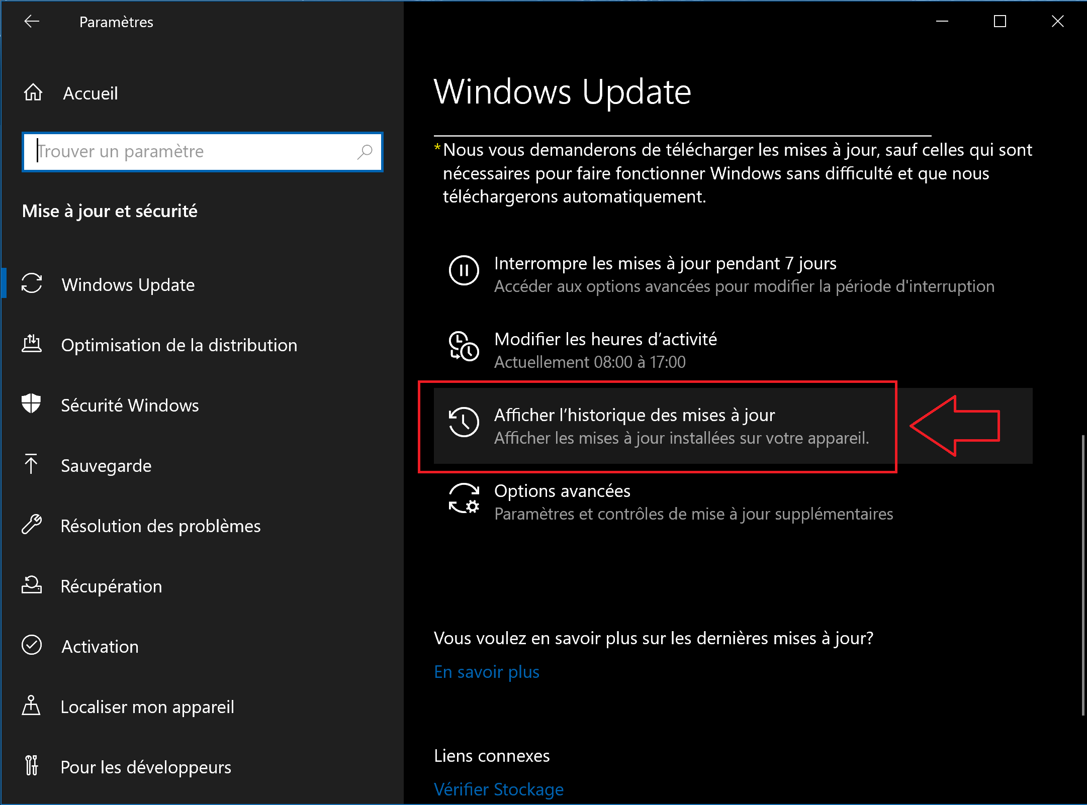

Maintenant, pour connaître les mises à jour qui ont été installées. Il faut aller dans les « Paramètres => Mises à jour et sécurité => Windows Update, et cliquer sur la section encadrée ci-dessous :

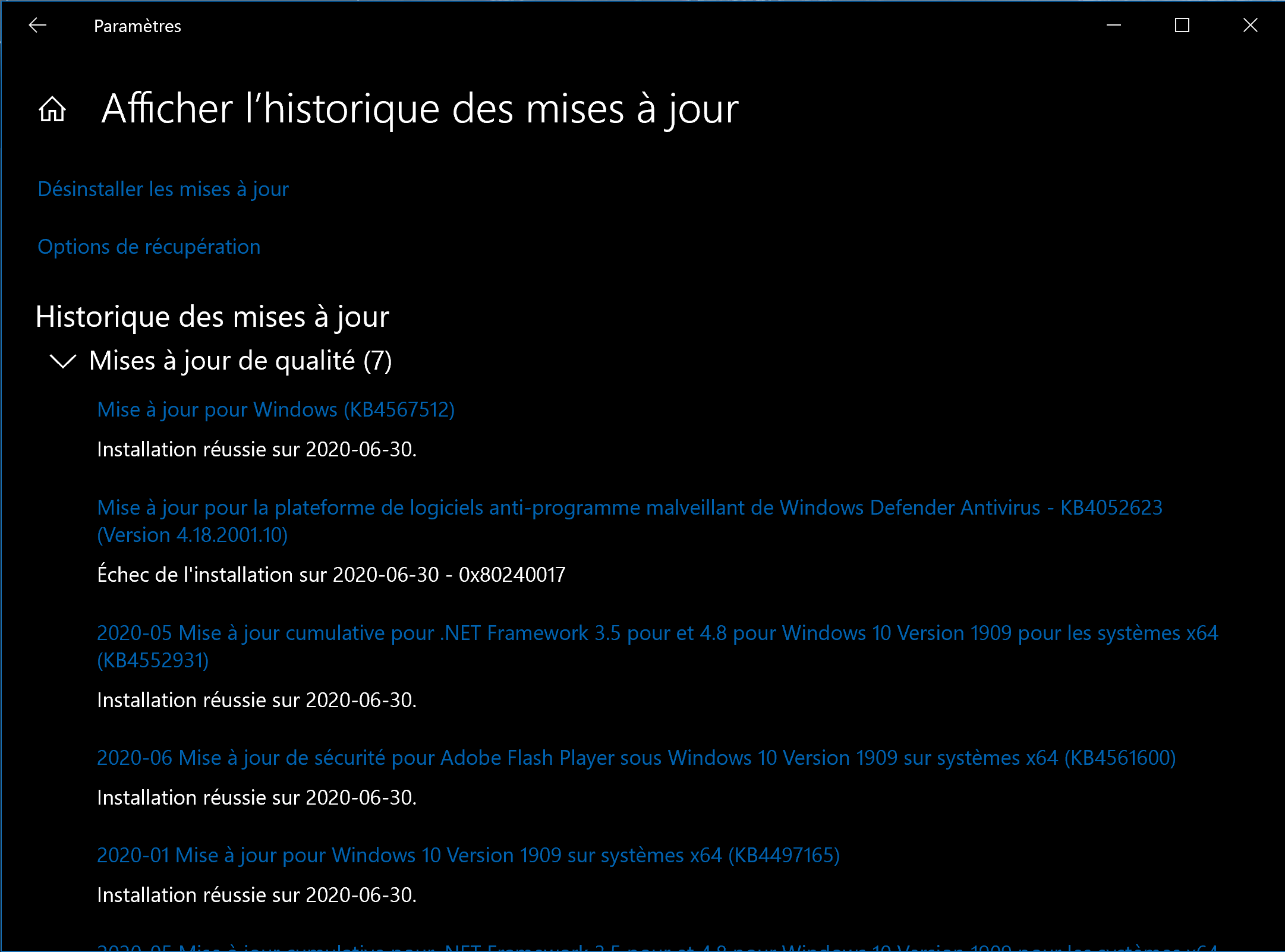

Une nouvelle fenêtre va montrer les mises à jour qui sont installées.
spacer.pngFaites des captures d'écran du résultat de « winver », et celle de ci-dessus.
