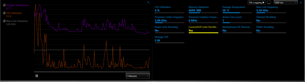

Cool, ça à bien fonctionné...ça donne ça sans vraiment d'utilisation du l’ordinateur, les quelques pic d'activité correspondent toutefois à la navigation internet (pour ouvrir ce forum entre autre).
Il y a 1 heure, mattnj1 a dit :
il est quand même actif pour un pc qui est supposé être au repos
votre température est haute !
pour avoir vos température je dois réalisé un stress test

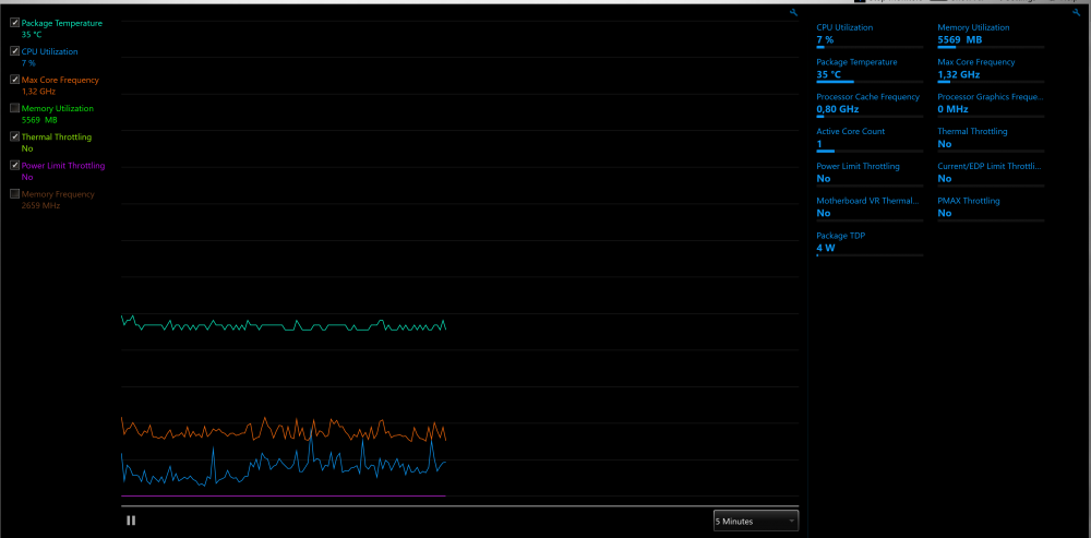

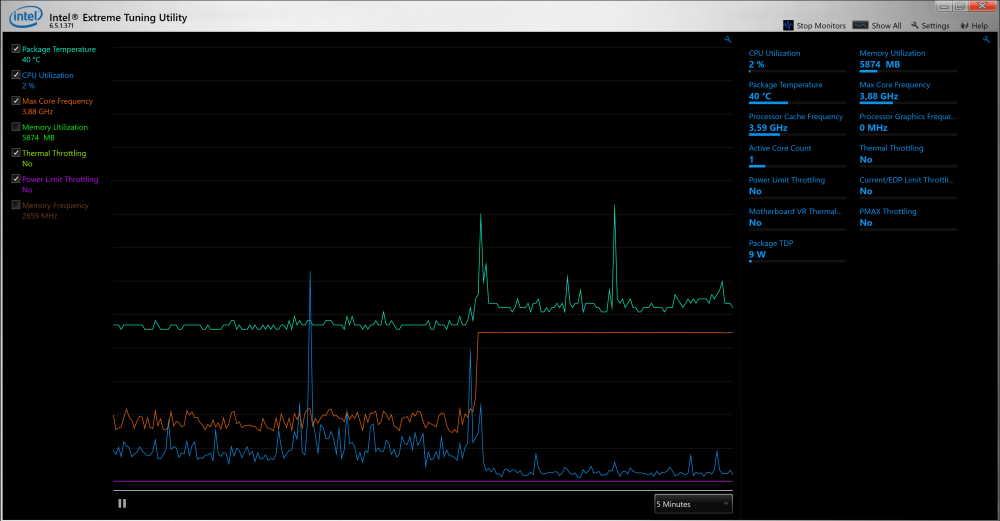

voici un de mes graphe au repos
Yop @mattnj1
sur ce screen on vois un pic en vert c'est au moment ou je libère la bête et que je passe en mode performance 3.88ghz
turbo s'enclenche.
on peut y voir que la température monte légèrement mais se restabilise. le Cpu lui travail un peut moins du fait de sa puissance libérer.
on peut voir aussi que le turbo reste stable et n'oscille pas

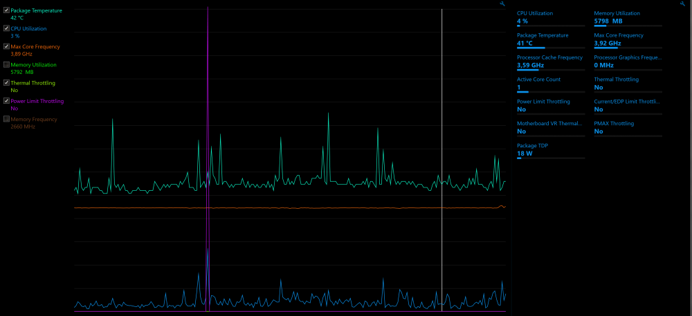

Vos courbe me paraisse spécial... et vos température en mode repos sont plus haute que celle que j'ai quand je passe en mode performance
ici en mode performance et pendant le surf sur le forum et sur le net :
tout en ayant des pointe a 3.92 Ghz turbo

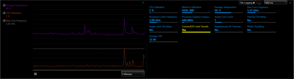

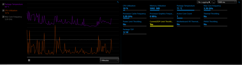

Ok, la plupart du temps ça reste stable, entre 48 et 52°...Par contre parfois il chauffe pour pas grand chose, alors que des tâche plus gourmandes ne fond pas grand chose.
Par exemple, sur la première image ici, à la fin c'est juste un éjection de clé usb, alors que tout la phase d'avant je fait juste de la petite bureautique.
Sur la deuxième image, on a tout à gauche l'ouverture et la fermeture après juste quelques dizaines de secondes de discord, et la deuxième moitié j'ai ouvert un powerpoint plutôt bien lourd.

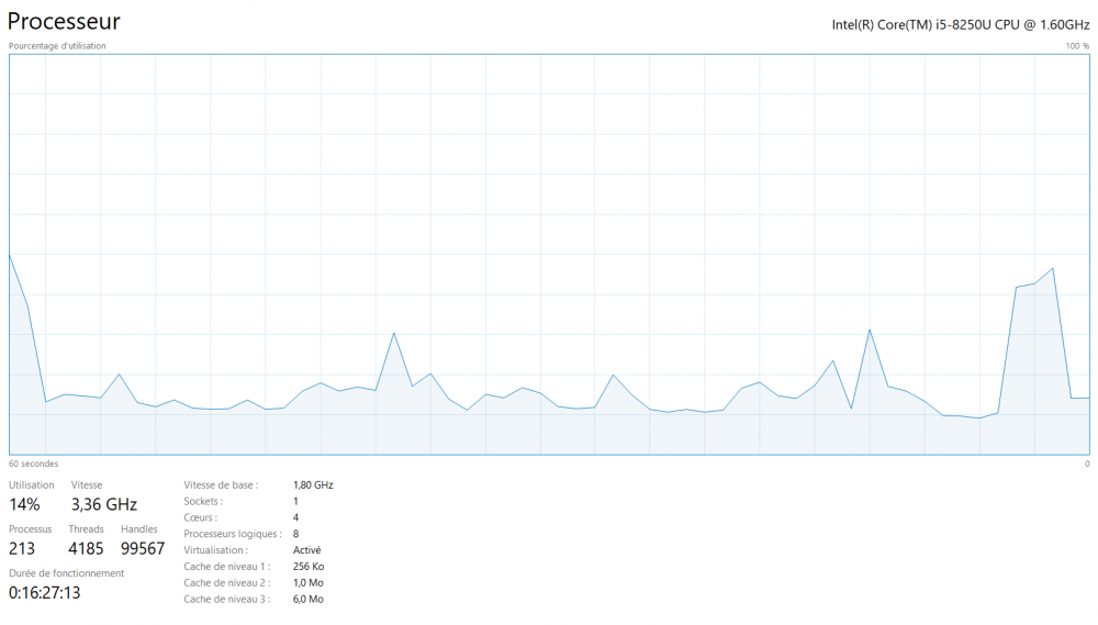

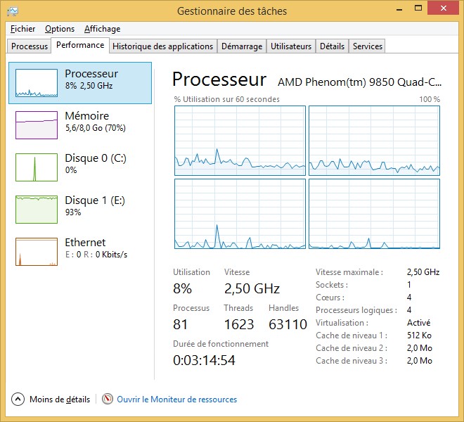

quand le pc est sur batterie et ensuite quand tu sera sur secteur, saurait tu donné un screen comme celui ci :
gestionnaire des taches onglet performance :
windows-8-1-gestionnaire-des-taches-3.jp
on vas voir si passe du mode turbo au mode de base.
