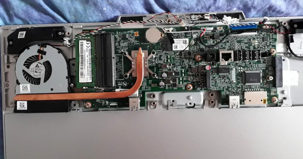

galyfree Posté(e) le 26 juin 2020 Auteur Share Posté(e) le 26 juin 2020 Il y a 3 heures, Delta a dit : yop là, potto, démonte le pc et donne moi les numéro de référence etc sur la CM on vas regarder Salut Delta Voici une photo de la demoiselle malade ! : Lien vers le commentaire
Delta Posté(e) le 26 juin 2020 Share Posté(e) le 26 juin 2020 il y a 8 minutes, galyfree a dit : Salut Delta Voici une photo de la demoiselle malade ! : yop là, et qu'est ce qu'elle nous fait comme caprice la madame Lien vers le commentaire
galyfree Posté(e) le 26 juin 2020 Auteur Share Posté(e) le 26 juin 2020 La foudre... elle n'a pas aimé... Ça ne démarre plus. Plus rien nada... Lien vers le commentaire
calisto06 Posté(e) le 26 juin 2020 Share Posté(e) le 26 juin 2020 il y a 4 minutes, galyfree a dit : La foudre... elle n'a pas aimé... Ça ne démarre plus. Plus rien nada... @galyfree Bonjour ......pense à acheter un onduleur pour ta prochaine config 1 Lien vers le commentaire
Delta Posté(e) le 26 juin 2020 Share Posté(e) le 26 juin 2020 il y a 2 minutes, galyfree a dit : La foudre... elle n'a pas aimé... Ça ne démarre plus. Plus rien nada... aie ouai là ... Sa ne pardonne pas... Ici je vient de passer en mode batterie mon pc est recharger a 100 % je vient de le déconnecté du réseau électrique car cela tape aussi ! je vois bien ton modèle de CM suivant les numéros de série. elle est chère... 359 eur. Il y a peut-être moyens de mettre une autre peut-être moins performante... Je ne promet rien on peut regarder un peut sur internet voir quoi... Lien vers le commentaire

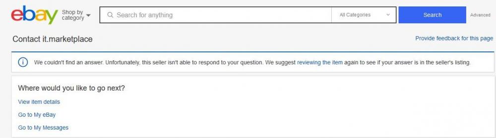

galyfree Posté(e) le 26 juin 2020 Auteur Share Posté(e) le 26 juin 2020 Bon ben je suis dégouté le vendeur ne livre pas en France ... Lien vers le commentaire
Delta Posté(e) le 26 juin 2020 Share Posté(e) le 26 juin 2020 il y a 2 minutes, galyfree a dit : Bon ben je suis dégouté le vendeur ne livre pas en France ... ah ouai ... et en lui écrivant en direct... Lien vers le commentaire
