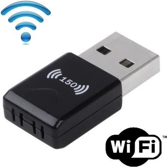

cette CM n'est pas équipé du WIFI
il faut passer par le bon vieux RJ45 ou alors une clé Wifi format USB
Une clé wifi ça existe encore???? 🤣🤣🤣
Mais est-ce que c'est efficace?
Sinon j'ai posté un message dans la rubrique réseau. On est équipé de de prises rj45 dans toute la maison... donc il y a peut-être moyen de se co en direct à la box.

il y a 6 minutes, SylahJ a dit :
les clé de maintenant sont très efficaces.
pour dire maintenant les technologies sont au Wifi dans toute la maison.
j'ai la teloche par wifi les pc total par wifi etc.
on peut bien entendu passer par le RJ45 mais cela ne m’intéresse pas. Je telecharge et surf comme si j’étais câblé alors que je suis en wifi...
aucun apport de performance a bosser en câblé
Bon alors je vais aller acheter une clé wifi demain ça nous facilitera la vie.
