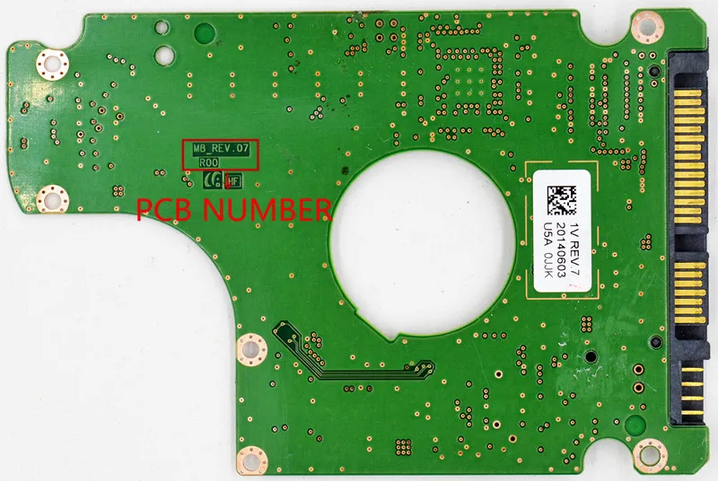

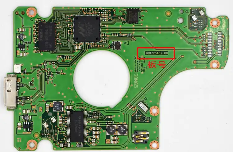

il y a 17 minutes, titi729841 a dit :
Le conseil de trouver une PCB pour ton disque est très bonne!!
Fais un petit tour sur eBay, car il y a des PCB en ce moment!
Espérant pout toi, qu'il y en a une qui corresponde pour ton disque dur!! ;))
il y a un numéro de série sur les PCB il dois prendre la même ou du moins celle qui s'y approche car une PCB selon l'age pourrait avoir changer de numéro de série lors de la chaine de construction.
