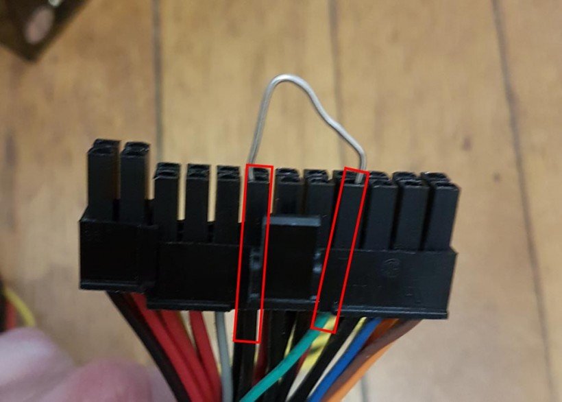

kekos16 Posté(e) le 9 juin 2020 Share Posté(e) le 9 juin 2020 Bonjour a tous J'ai consulté le forum hardware ( pas j'usqu'au bout) et n'ai pas trouvé cette demande. Suite a une chute malencontreuse, la petite mini chaine sur ma térrasse ne fonctionne plus et possédant quelque vieux autoradio dans mon garage je décide de leur donner une deuxième chance en reconvertion et remplacement de ma mini chaine de térasse, mais un autoradio ça ne fonctionne qu' en 12 volts continue et je met donc google a profit pour me trouver une alim adéquate et peu onéreuse, d'ou l'alim pc. Ou si parmi nous il y aurai une ame charitable pour me proposer un tuto pour le branchement des fils parce que sur les forums c'est pas toujours bien expliqué ou je n'ai pas envie de faire de bétises. Merci d'avance Lien vers le commentaire

Delta Posté(e) le 9 juin 2020 Share Posté(e) le 9 juin 2020 il y a 3 minutes, kekos16 a dit : Désolé je tapais ma réponse. tu devrais peut être faire un shunt aussi entre le vert et une masse pour alimenter l'alim. Tu le verra vite le ventilo de l'alim se mettra a tourner 1 Lien vers le commentaire

kekos16 Posté(e) le 9 juin 2020 Auteur Share Posté(e) le 9 juin 2020 il y a 7 minutes, Delta a dit : je n'ai jamais entendu parler de cela. j'ai des ventilateurs 12V brancher sur une alimentation externe pour refroidir le dessous d'un pc gamer et je n'ai pas du brancher de 5V a une ampoule etc... ... de toute manière encore une fois une ampoule de 12 V sur une tension de 5 V l'ampoule s'allumera même pas ou vraiment que très peut... Quelle intérêt donc? Hé bien oui je viens de regarder un branchement de cibi sur alim pc sur youtube et il n'y a que le jaune et le noir de brancher. Donc je vais faire le shunt vert/noir sur le connecteur atx et l'autoradio sur le jaune/noir+ le orange pour la sauvegarde des stations radio. merci pour les infos je te triend au courant et a plus 1 Lien vers le commentaire
