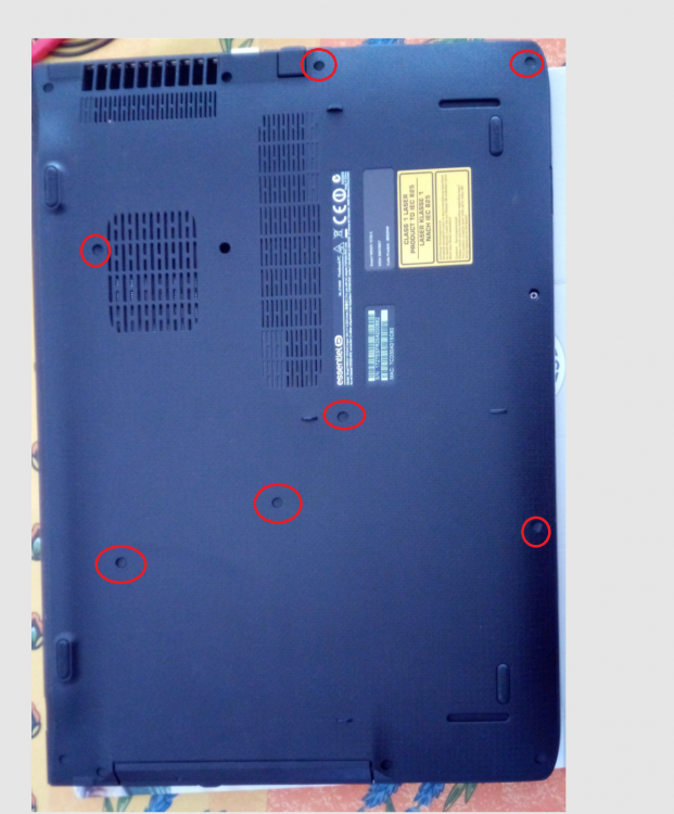

je n'ai pas la trappe ,j'ai essayé d'ouvrir le pc mais je ne voulais trop forcer ,il y a qu'une seule vis à l'arrière.Je joins la photo .
:frustrated-boromir:
oulalalala
Sur la vidéo de calisto c'est un mouv smart et le votre est complètement différent ..
je dirai bien de tenter de voir si c'est pas de simple petit caoutchouc qui bouche les visse ici entourer sur votre screen :
je ne les ai sans doute pas toute entourer mais pour moi cela doit être des petits cache ou caoutchouc... Il y a de toute façon des visse qui tienne le cover... le dessous. Surtout que l'ont voit une visse bien apparente donc il y en a d'autres c'est sûr.
tenter une fois avec un cure dent ou une toute petite pointe et tenter de retirer ces obstructions.
je pense que il faut démonter tout le cover et on vas se retrouver face a la CM et tout les éléments composant le PC.
la seul différence c'est que le pc sur la vidéo de calisto est un 1705 au lieu de 1510-5
