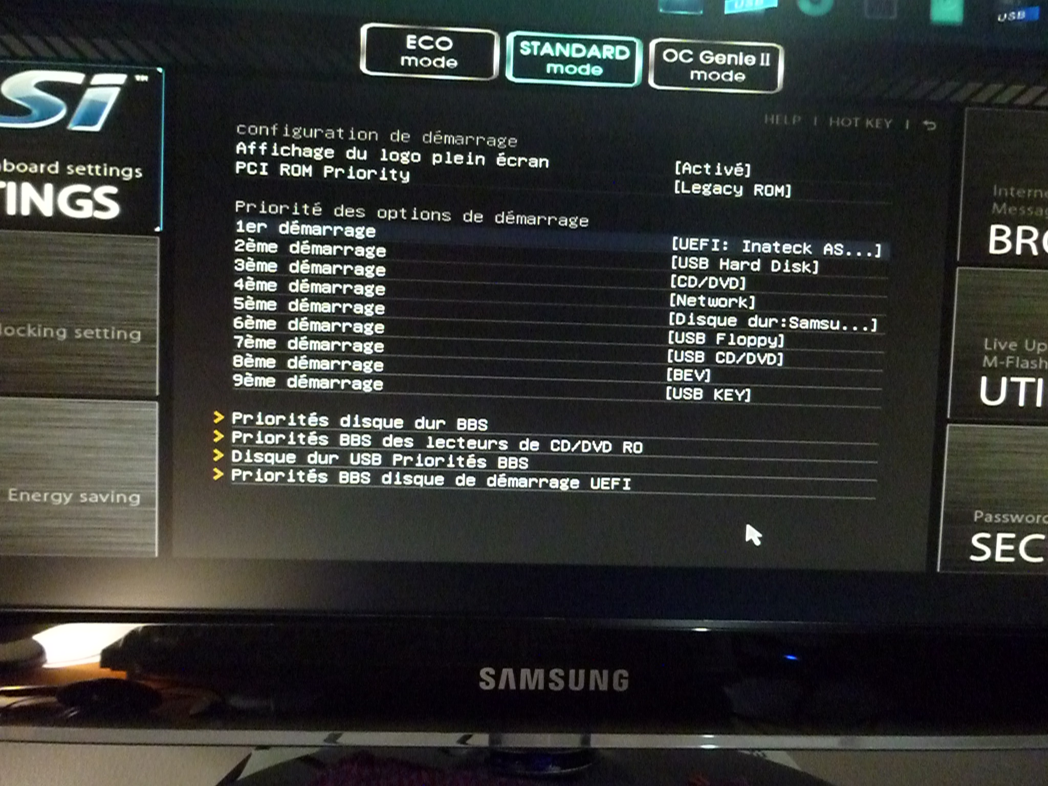

Furax Posted May 31, 2020 Posted May 31, 2020 (edited) Bonjour à tous Je souhaite effectuer un clone de mon disque système W7 pour l’utiliser en cas de mauvaise manip après l’installation de Windows 10. Le problème : Je n’arrive pas à booter sur mon disque dur externe contenant ce clone de Windows 7 . Le clone a été réalisé avec AOMEI Backupper apparemment sans problème mais.... W7 a été installé initialement en mode BIOS et mes disques sont bien partitionnés en MBR . Le mode SATA est en AHCI .Ma CM est une MSI Z77-G45 achetée en 2012 Le HDD SATA a été connecté en USB 2 puis en SATA sans succès après déconnection des autres disques Sur la CM. Dans le FIRST BOOT , c’est bien le HDD qui est affiché mais il est précédé de la mention UEFI alors que mon BIOS est configuré en LEGACY ROM . Merci de vos lumières furax Edited May 31, 2020 by calisto06

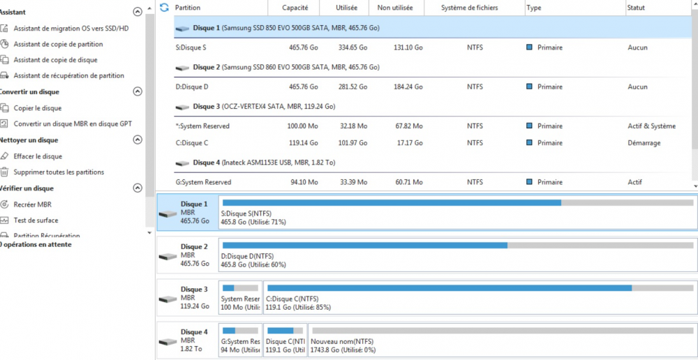

Furax Posted June 2, 2020 Author Posted June 2, 2020 https://www.cjoint.com/c/JFbxZDQ7hnW Bonjour Calisto06 gestionnaire de disques : https://www.cjoint.com/c/JFbxZDQ7hnW ordre de boot : https://www.cjoint.com/c/JFcaiPJtfli A première vue le W7 a été installé en mode BIOS vu que les partitions sont en MBR . Le disque avec le clone de W7 est le disque 4 Pour information ,voici le message d'erreur que j'avais reçu lors du premier problème de boot sur sur le clone de W7 .https://www.cjoint.com/c/JFcaoa6I0pi Petite question pour terminer : l'outil de réparation en question va réparer le W7 d'origine ou son clone ?

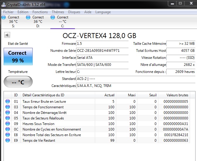

calisto06 Posted June 2, 2020 Posted June 2, 2020 A ta place je ferais une vérification du disque original pour vérifier son état Avec Crystal disk info portable http://www.gratilog.net/xoops/modules/mydownloads/singlefile.php?cid=226&lid=1911 et HD tune (à faire la nuit car long ) https://forumsospc.fr/forums/Sujet/hd-tune-tuto-rapide/ pour voir si des secteurs sont endommagés Si le disque est endommagé physiquement l'image contiendra des erreurs donc le clone également .
Furax Posted June 3, 2020 Author Posted June 3, 2020 Vérification du disque system d'origine avec HD Tune . A priori , il n'a pas détecté d'erreur . Si c'est bien le cas , ce serait alors le processus de clonage qui aurait fouaré ? . Dans ce cas que me conseillerais -tu comme logiciel de clonage ? Y a-t-il des précautions particulières à prendre avant le clonage , faut il débrancher les autres disques de la CM ? https://www.cjoint.com/c/JFdfzQ5zyWX https://www.cjoint.com/c/JFdfANBhhnX https://www.cjoint.com/c/JFdfBhbcRBX https://www.cjoint.com/c/JFdfBE1m30X https://www.cjoint.com/c/JFdfBWmarxX https://www.cjoint.com/c/JFdfCffqneX

Furax Posted June 5, 2020 Author Posted June 5, 2020 Le clone avec la clé bootable de clonezilla s'est apparemment bien passé mais je bute toujours sur le même problème : Dans le bios, en premier boot ,pourquoi la mention UEFI précède le nom du disque system cloné ? J'ai déjà effectué 3 opérations de clonage avec 3 logiciels différents sans résultat .

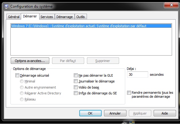

calisto06 Posted June 5, 2020 Posted June 5, 2020 (edited) Je reviens sur la capture écran des disques que je vais poster car c'est plus pratique de la voir pour réfléchir au problème Donc là on a le disque 3 qui doit être ton disque systeme mais je ne vois pas pourquoi le disque 4 serait noté UEFI ....tu as installé un dualboot à un moment ? Depuis le boot du disque 3 ouvre msconfig et regarde ce qui est inscrit dans "Démarrer" Edited June 5, 2020 by calisto06

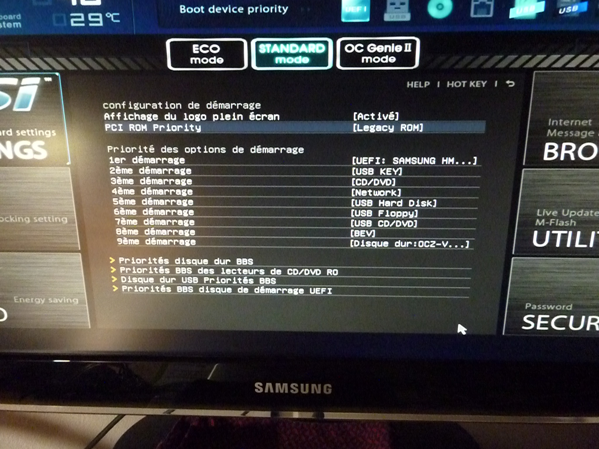

Furax Posted June 6, 2020 Author Posted June 6, 2020 j'ai changé de disque de destination pour le clone ( Samsung ) : même résultat . En first boot , on a toujours UEFI devant le nom du disque ! Je n'en connait pas la raison ..
