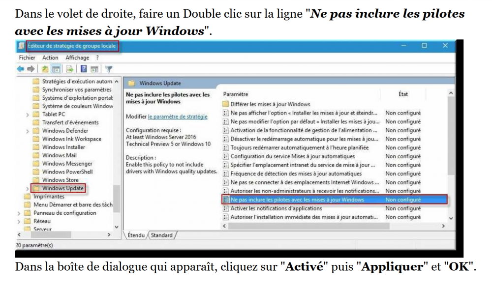

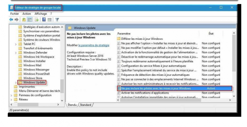

ensuite!! Si il a tenu jusque là, passer uniquement des drivers constructeurs.
pour cela on sera passer par le registre en passant par gpedit.msc et aller mettre sur désactiver le service des mise a jours windows. Et activer ne pas pas inclure les pilotes drivers lors de l'installation des mise a jours :
activer.thumb.PNG.32a8e4245eaf16ac9fae3323246cc18f.PNGactiver1.thumb.PNG.cc2e677e168f95f29c1cdaa8af18f5af.PNG
3-Editeur-de-strat%C3%A9gie-de-groupe-locale.png?resize=640,380&ssl=1
si vous avez pas de version pro ou entreprise, donc une home. Il vous faudra installer la stratégie de groupe ici :
https://lecrabeinfo.net/policy-plus-activer-gpedit-msc-editeur-strategie-groupe-locale-sur-windows-famille.html
une fois fait, on installerai pilote par pilote et entre chaque pilote on ferait un test voir si il résiste... ou pas.
