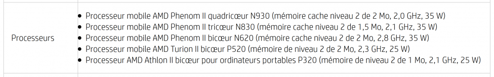

Je suis pas fou il supporte l'archi 64bits!!
en effet le CPU prend bien en charge le 64 bits.
c'est juste que le CPU que vous avez avez n'est pas dans la liste descriptive du pc que vous avez...
quoi qu'il arrive vous avez ce cpu là dans le pc donc aucun souci pour du 64 bits.
