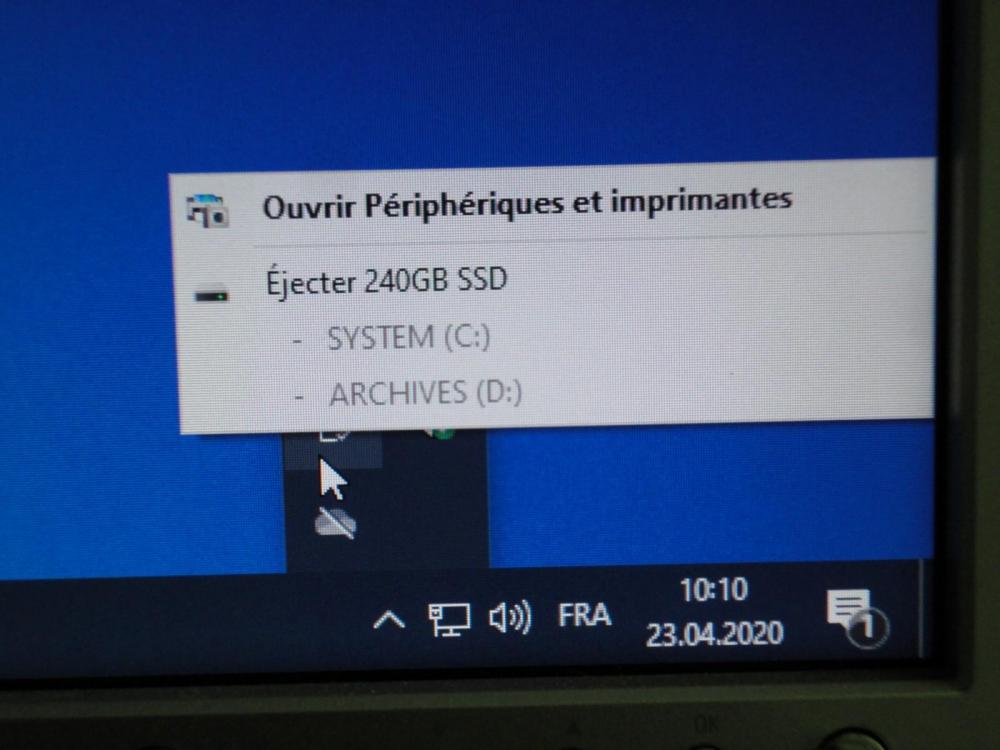

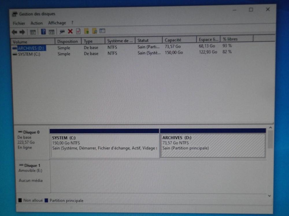

Bibelot Posté(e) le 23 avril 2020 Auteur Posté(e) le 23 avril 2020 Bonjour, Pour revenir sur le sujet initial, je reviens notamment sur la réponse de Homer54 hier. J'ai donc contourné les problèmes en faisant un clone de partition, idée que j'avais d'ailleurs en tête depuis un moment. Donc installé W10 sur un HDD mécanique, partition C: et cloné ladite partition sur le SSD. Ca a fonctionné. Donc je ne cherche pas plus loin puisqu'il y a très peu de chances pour qu'on puisse déterminer précisément l'origine du problème d'installation directement sur le SSD en question. Par contre j'ai constaté quelque chose de curieux : On est bien d'accord que le SSD M2 dans son boîtier connectique SATA est branché tout à fait normalement en interne. Donc il devrait se comporter comme tout disque système. Or, quand on clique sur l'icône d'éjection des périphériques USB (comme si on veut déconnecter une clé ou HDD externe), le SSD et ses partitions apparaissent en tant que périphériques à déconnecter. Voir photos. Je n'ai pas essayé la manip en supposant que soit la déconnexion sera refusée (puisque disque système), soit le PC s'arrêtera de façon pas saine. Pourtant, dans le gestionnaire de disque (photo), rien n'indique que le SSD est considéré comme un périphérique. Donc c'est une situation ambigüe et je me demande si ça ne pourrait pas générer des problèmes divers par la suite. Bon, je suppose que l'écrasante majorité des gens qui ont acheté ce boîtier IcyBox IB-M2S251 installent le système sur le SSD M2. Mais comme je ne vois aucun commentaire concernant le problème ci-dessus, est-ce qu'on pourrait conclure que mon boîtier serait partiellement défectueux ? Merci pour vos avis ! Dernière question : Ne connaissant pas bien Win10 (car viens des versions antérieures), je constate sur plusieurs PC sur lesquels je viens d'installer 10 que les périphériques comme lecteur optique (CD/DV), lecteurs de cartes en façade etc., n'apparaissent tant dans l'explorateur que le gestionnaire de disque qu'à partir du moment où on y introduit un media (CD, carte SD etc.). Est-ce normal, est-ce que ça se paramètre quelque part ? Merci
Homer54 Posté(e) le 23 avril 2020 Posté(e) le 23 avril 2020 Pour moi, le problème vient du fait que le Bios (avant l'UEFI) ne reconnait pas le convertisseur et ne voit donc pas le SSD. La bonne nouvelle c'est que la méthode t'a permis d'installer Windows 10, même si c'est pas idéal, on est bien d'accord. Pour l'éjection, ça risque de causer des problèmes. Y-a-t-il un pilote (dans l'avion) disponible à installer qui pourrait peut être inhiber le problème ? Concernant l'explorateur Windows, ça se paramètre : ouvre un explorateur, onglet "affichage", "Options"-->"Modifier les options des dossiers et de recherche". Dans la fenêtre qui s'ouvre, onglet "Affichage" et regarde bien les cases cochées ou non pour paramètrer selon tes besoins
Bibelot Posté(e) le 23 avril 2020 Auteur Posté(e) le 23 avril 2020 Difficile de dire si un problème au niveau du convertisseur, puisqu'en réalité le SSD est reconnu partout (en tant que disque système ou second disque connecté en interne ou externe). Toutefois, il y a beaucoup de bugs ou trucs bizarres qui se produisent, comme évoqué plus haut. Le mieux serait évent. de pouvoir échanger ce produit neuf (mais est-ce qu'un convertisseur d'une autre marque fonctionnera mieux ?) ou d'acheter un SSD SATA classique. Concernant la question des lecteurs qui ne s'affichent pas sans media inséré, il faut effectivement décocher "masquer les lecteurs vides" dans les options des dossiers mais même après redémarrage, ça ne change rien chez moi. Reste à savoir pourquoi ... ???
