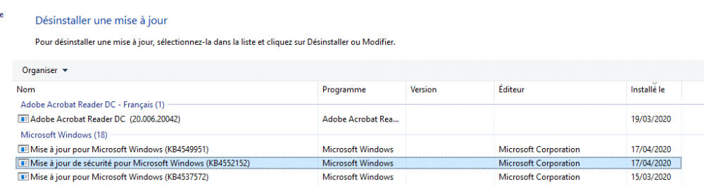

Non pas dans l'historique des paramètres
Par contre dans le panneau de configuration>Programmes et fonctionnalités cette MAJ est bien installée le 17/04
Dans les paramètres : Système >Stockage>Fichiers, en bas de page Mise à jour 156 Ko

il y a 35 minutes, KRISTOBAL a dit :
Mise à jour en attente ?
Clic sur le lien Afficher les paramètres de mise à jour
Kristobal

Grâce à toi j'ai appris plein de choses dont des nouveaux lieux de vérification de mise à jour.
J'ai pu vérifier que pour moi aussi la mise à jour KB4552152 est bien passée.
Comme toi, j'ai la seule mise à jour facultative KB4550945 en attente et pourtant là où tu as 156ko moi j'ai 391 ko.
Je ne pense pas que tes 156 ko correspondent à cette maj en attente puisque celle-ci n'a pas été téléchargée.
Pour moi, cette taille correspond à la taille  du fichier C:\Windows\SoftwareDistribution\Download.
