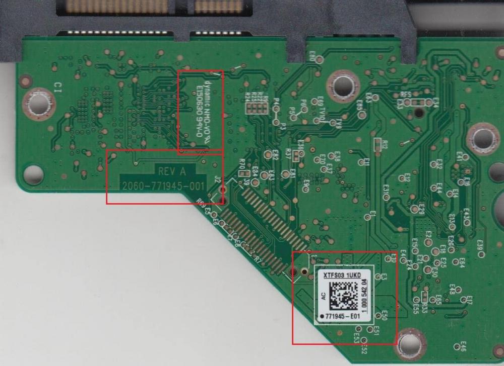

Delta Posté(e) le 8 avril 2020 Posté(e) le 8 avril 2020 Le 08/04/2020 à 17:07, Leopardi a dit : C'est la même référence? Je ne vois pas où cela se troouve (désolé)? Expand
Leopardi Posté(e) le 8 avril 2020 Auteur Posté(e) le 8 avril 2020 Deux des inscriptions sur le trois sont identiques mais pas le QR code, sauf la mention 771945. Cela suffit? (désolé d'être si insistant).
Delta Posté(e) le 8 avril 2020 Posté(e) le 8 avril 2020 Le 08/04/2020 à 17:31, Leopardi a dit : Deux des inscriptions sur le trois sont identiques mais pas le QR code, sauf la mention 771945. Cela suffit? (désolé d'être si insistant). Expand je ne pense pas que cela soit un problème ... de toute manière 5 ans entre deux pièces, il y a forcement des numéro qui vont changer ...
Leopardi Posté(e) le 8 avril 2020 Auteur Posté(e) le 8 avril 2020 Parfait. Merci pour le site. Je commande dès à présent. Je vous tiendrai au courant. Bonne soirée. Leopardi 1
Delta Posté(e) le 8 avril 2020 Posté(e) le 8 avril 2020 Le 08/04/2020 à 18:29, Leopardi a dit : Parfait. Merci pour le site. Je commande dès à présent. Je vous tiendrai au courant. Bonne soirée. Leopardi Expand aucun souci, venez nous donner la final du résultat qui on espère sera concluante :
