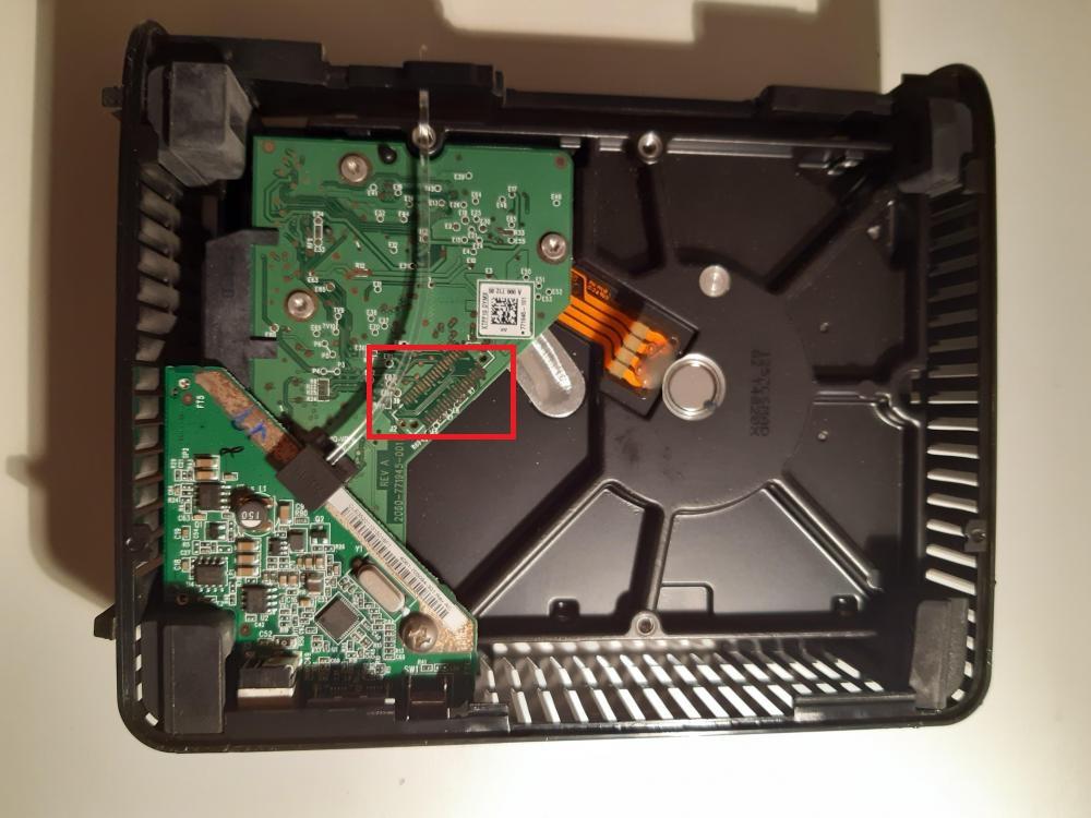

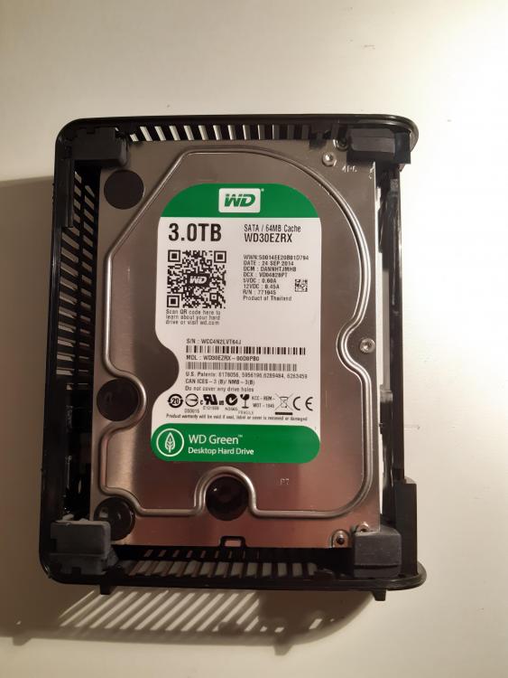

Avec beaucoup de mal j'ai réussi à enlever le capot du DDE (pas de vis, que des clips).
Voici l'animal mais je suppose qu'il faut continuer à démonter?

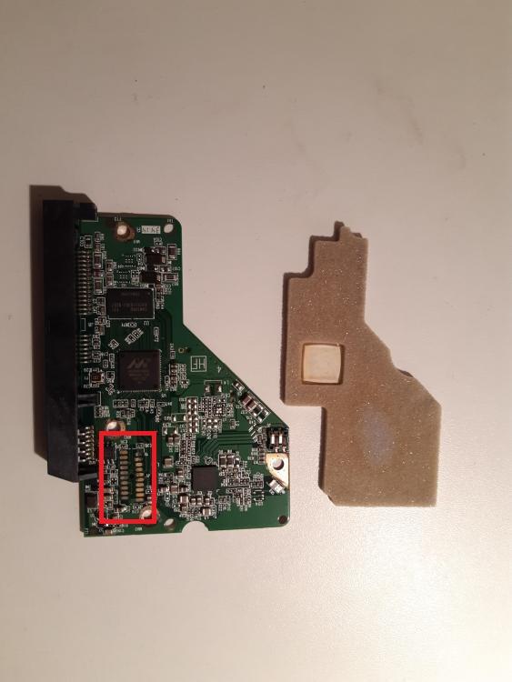

yop là @Leopardi
ici :
ou c'est entourer en rouge, il faudrait nettoyez avec une gomme tendre et frotter comme si vous étiez en train d'effacer quelques chose...
il faudrait voir aussi en démontant cette plaquette qui est la PCB du DD voir a l’arrière si elle est pas cramé.

On voit bien le circuit du boitier qui vient se plugger dans les connecteurs du disque dur, à l’œil on y voit pas de cramé mais pas évident sur photo.
Vous n'auriez pas un thermomètre frontale chez vous ou un détecteur thermique ? En démontant le circuit et en ne branchant que lui sur le chargeur d'origine cela pourrait indiquer une grosse source de chaleur.
De même si vous avez un multimètre, pour prendre des tensions par ci par là pourrait être utile.

avez vous nettoyez la plaque imprimé plaque PCB ou j'ai fait un rectangle rouge.. il faut que ces connecteurs sois d'une belle couleur cuivré brillante.
il y a encore quelques tache aussi par ci par là a tenter de nettoyez.
ensuite, possible que l'envers de cette carte soit aussi toute oxydée. il faudrait donc regarder ...

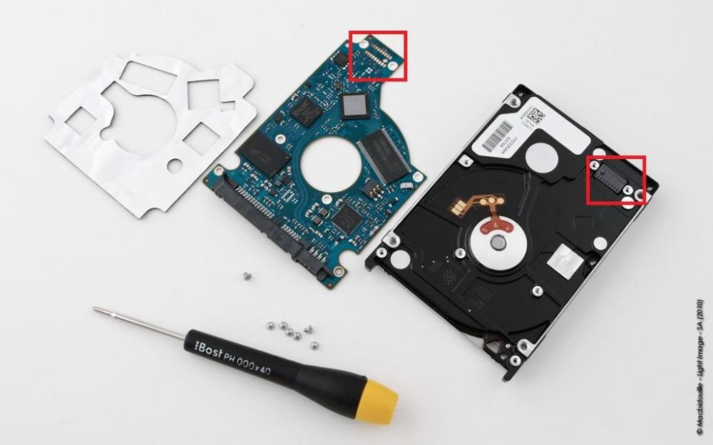

justement il faut la démonter car derrière cette plaque PCB se trouve des picots.
ces picots sont peut-être oxydé et donc plus de contact que j'ai entouré en rouge :

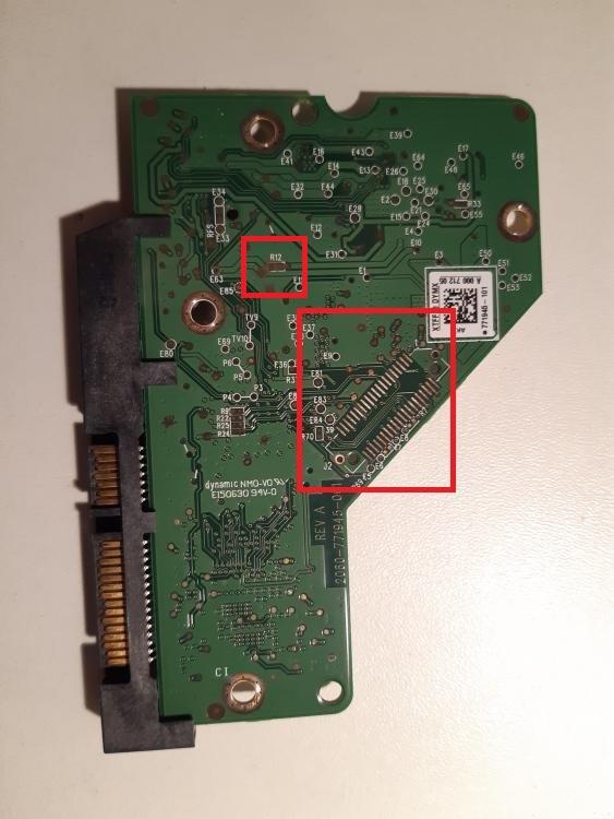

schéma PCB
ici on vois mieux
ici les picots
ce que je vous avait demander est une partie du nettoyage de la PCB face avant
il faut voir aussi si derrière cela n'as pas cramé exemple schéma :

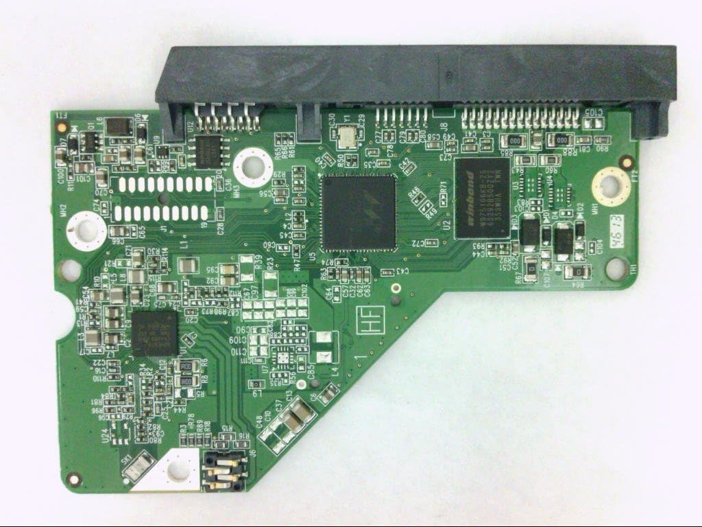

Il faut savoir que remplacer une PCB est envisageable maintenant les prix je ne les connais pas. Pour cela il faudrait regarder et donner le numéro de série sur la PCB donc la plaque qui vous fait peur.

yop là,
il faudra nettoyez en gommant toute la surface de la carte PCB de chaque coté car les picots sont fort oxydé.
il y a des point de rouille un peut partout ...

il faut reprendre la même carte donc avec le numéro de série qui est inscrit sur la carte PCB il faut la comparer
