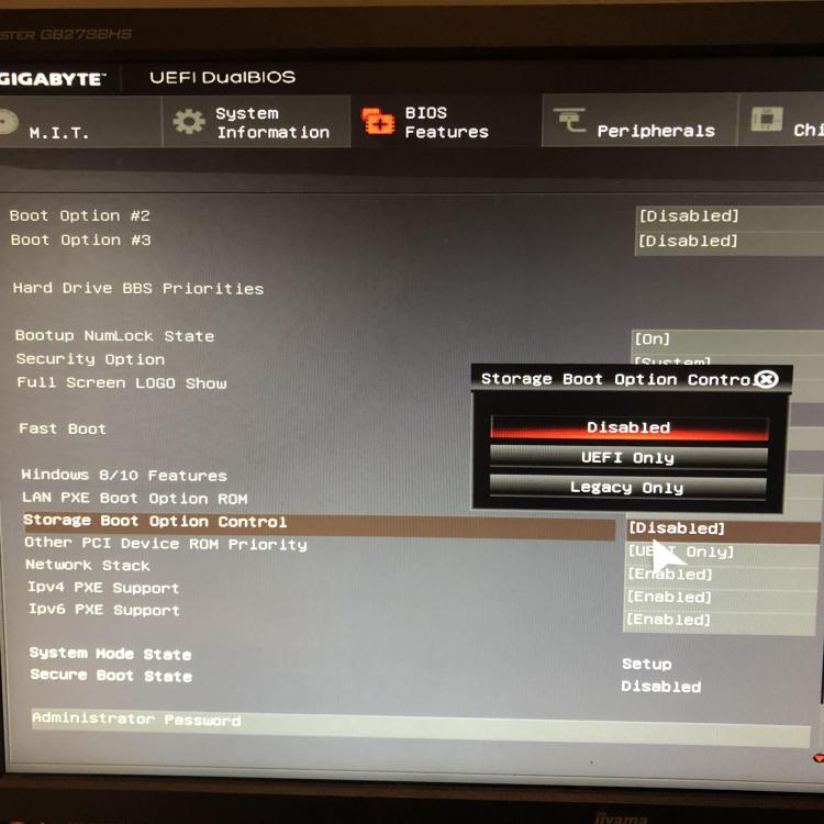

Arkryz Posté(e) le 3 avril 2020 Auteur Posté(e) le 3 avril 2020 (modifié) @Mreve, je suis embêté, je crois que je n'y arrive pas, désolé. Dans mon screen de BIOS, je ne peut pas toucher au ligne System Mode State et Secure Boot State. J'ai commencé à suivre le tuto https://lecrabeinfo.net/installer-windows-7-8-10-mode-uefi.html mais je n'arrive pas à changer en UEFI dans le bios à l'étape 2. S'il faut, je peux reinstaller le PC from scratch. Modifié le 3 avril 2020 par Arkryz
calisto06 Posté(e) le 3 avril 2020 Posté(e) le 3 avril 2020 Il y a 4 heures, Mreve a dit : Pour passer en mode UEFI, il faut changer l'option Storage Boot Option Control que l'on peut voir sur ta capture. Cette carte si c'est bien celle là https://www.gigabyte.com/fr/Motherboard/GA-H170-D3HP-rev-10#ov doit gerer UEFI car il en est fait mention dans le manuel https://download.gigabyte.com/FileList/Manual/mb_manual_ga-h170-d3hp_e.pdf Traduction Google (oui je sais ...) Priorités de l'option de démarrage Précise l'ordre de démarrage global parmi les périphériques disponibles. Dispositifs de stockage amovibles qui prennent en charge le GPT sera préfixé par la chaîne "UEFI :" sur la liste des périphériques de démarrage. Pour démarrer à partir d'un système d'exploitation qui supporte le partitionnement GPT, sélectionnez le périphérique préfixé par la chaîne "UEFI :". Ou si vous voulez installer un système d'exploitation qui supporte le partitionnement GPT tel que Windows 7 64-bit, sélectionnez le lecteur optique qui contient le disque d'installation 64 bits de Windows 7 et qui est préfixé par la chaîne "UEFI Il faut chercher dans les options disponibles Peux tu faire des photos des ecrans surtout celui qui concerne le boot : bios features
Arkryz Posté(e) le 3 avril 2020 Auteur Posté(e) le 3 avril 2020 @calisto06 ah ok j'ai compris : yes je pense qu'il supporte du UEFI. (info en plus, mes disk sont en mbt) Voici un screen du bios sur l'option Storage boot option control

calisto06 Posté(e) le 3 avril 2020 Posté(e) le 3 avril 2020 il y a 22 minutes, Arkryz a dit : ah ok j'ai compris : yes je pense qu'il supporte du UEFI. Un bémol si on installe en UEFI /GPT il faut complètement réinstaller système , applications et récupérer les données si elles sont sur la même partition que le système ...donc si tu ne souhaites pas te compliquer la life tu installes Ubuntu à l'aide des indications de @Mreve. Si tu aimes l'aventure tu réinstalles tout le syteme ...à toi de choisir

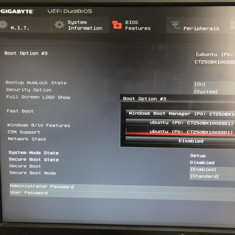

Arkryz Posté(e) le 4 avril 2020 Auteur Posté(e) le 4 avril 2020 Yes ça marche :) j'ai mon ubuntu Je voulais savoir par rapport à cette photo : 1/ pourquoi j'ai 2 ubuntu en boot option ? 2/ est-ce que je dois modifier d'autres paramètre comme Secore Boot / Secore Bood Mode / Windows8/10 Features ?

Mreve Posté(e) le 10 avril 2020 Posté(e) le 10 avril 2020 (modifié) Salut @Arkryz, Désolé je n'étais pas disponible. Bon au final tout s'est bien passé (merci @calisto06 ) ! Le 04/04/2020 à 19:58, Arkryz a dit : 1/ pourquoi j'ai 2 ubuntu en boot option ? Ces 2 options font la même chose. À mon avis l'UEFI a enregistré une entrée et quand tu as fais un update-grub ça en a enregistré une seconde. Ça ne fait aucun mal, tu peux laisser comme ça. Le 04/04/2020 à 19:58, Arkryz a dit : 2/ est-ce que je dois modifier d'autres paramètre comme Secore Boot / Secore Bood Mode / Windows8/10 Features ? Un truc que je ne comprends pas sur ta capture c'est pourquoi Secure Boot est sur enabled mais Secure Boot State est sur disabled. Il est vraiment pas clair ce UEFI... Si tu actives Secure Boot State tu arrives toujours à booter correctement ? Modifié le 10 avril 2020 par Mreve
