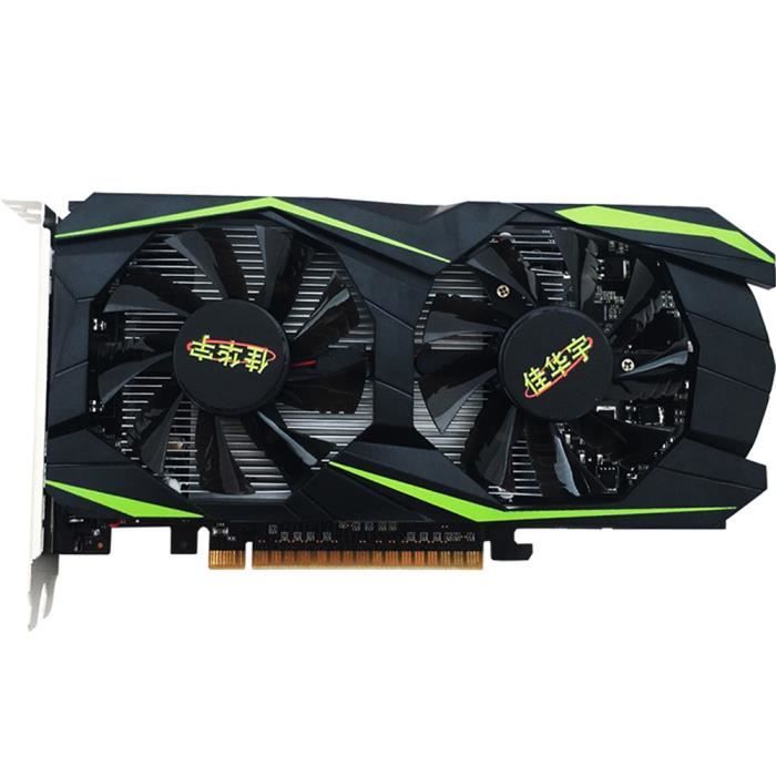

Bonjour, toujours en quête d'amélioration des pc des copain, j'ai récupéré une GTX 960 que je voudrai installer sur un HP Pavillon sous Windows 10. J'y ai mis un alim de 520 watts trust et 8 Go de ram que j'avais sous le coude. Tout fonctionne correctement quand je démarre avec la CG intégrée ou une autre petite carte additionnelle, mais dès que j'ai installé et branché la GTX 960, j'ai l'écran d'accueil HP et puis écran noir...  Que f&aire pour que ça fonctionne svp ? Merci.:c_wink:

Hello Delta, quand j'ai essayé la GTX 960 ça ne fonctionnait pas (écran noir), c'est après que je l'ai démonté  et que j'ai essayé avec la CG intégrée et là le pc fonctionne...

Hello Delta, mais pour tester, j'ai démonté la GTX 960 et je viens d'installer une petite carte additionnelle à la place, une EN 210 et ça fonctionne très bien... :c_embarrassed:

tu es sûr qu'elle fonctionne encore la gtx 960 :c_embarrassed:
Oui elle fonctionne sur un autre pc, j'ai testé hier... C'est pas une histoire de MAJ de Bios par hasard... il me semble avoir lu ça quelque par il y a un moment... ? Ca peut être une piste ?

Il y a 3 heures, galyfree a dit :
Ok alors il va falloir que je trouve une autre carte parce que là c'est étrange ce mystère quand même....
elle allait sur quelle pc cette 960 gtx ??
