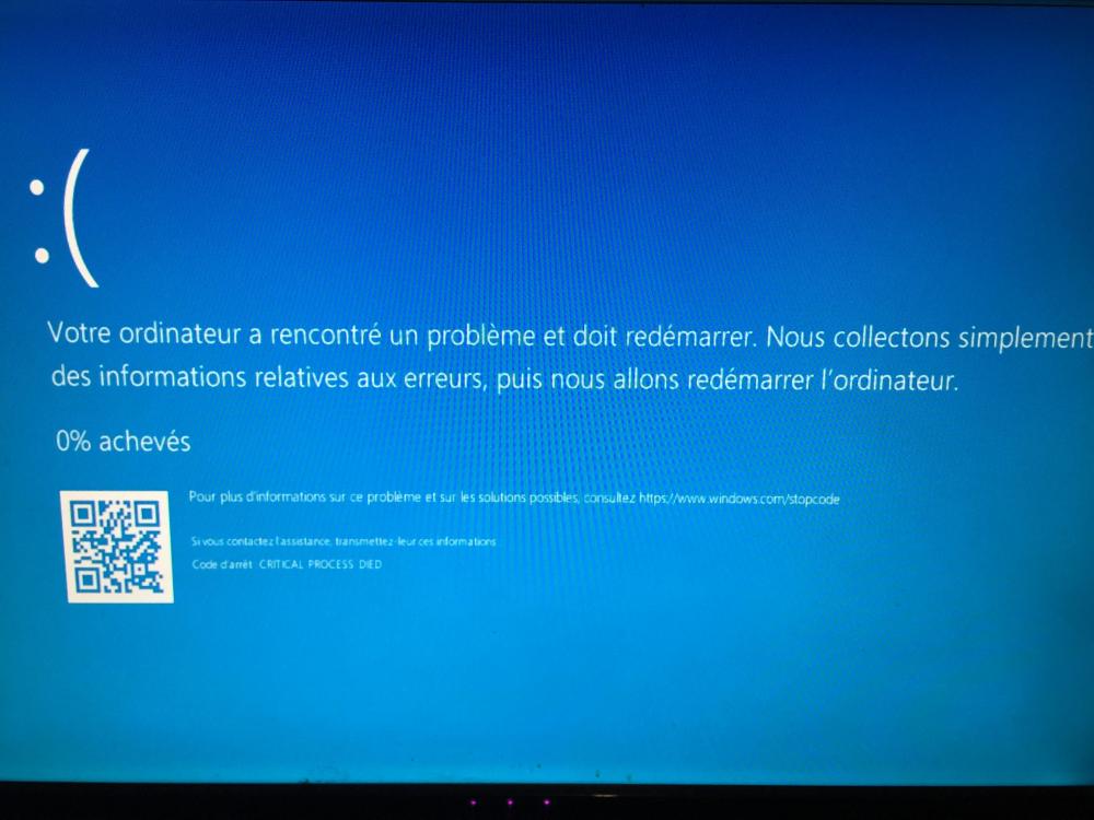

JayBee Posté(e) le 27 mars 2020 Posté(e) le 27 mars 2020 Bonjour, TL;DR : Réinstalation de W10 faite mais Critical process died après 3-4 minutes Après une mise à jour de Windows 10 qui a raté, j'ai dû réinstaller windows 10 car selon microsoft "j'avais pas choix". Bref, je réinstalle donc windows 10, c'est difficile, mais j'y arrive. Mais maintenant, et après avoir réinstallé 2 fois Windows 10, au cas où j'aurais fait une erreur la premiere fois, je me retrouve avec un windows 10 qui plante au bout d'environ 3-4 minutes. En gros, je lance W10, ça boot, pas de soucis, puis j'ouvre edge, par exemple, je commence à faire une recherche sur un site comme Nvidia pour chercher des pilotes et là les fenetres se figent, impossible d'ouvrir un dossier ou autres mais la souris bouge toujours. Puis écran bleu, "windows à rencontré un probleme..." code d'arret "critical process died" Là je vois une fois qu'il a redemarrer "Récuperation Votre ordianteur/peripherique doit petre réparé l'appli ou le systeme d'exploit - blablabla - fichier manquant ou conntient des erreurs fichier : /Windows/system32/winload.exe code erreur : 0xc000000e Ensuite il me propose d''appuyer sur F8 (ça fait rien) ou entrée pour réessayer (ça ne fait rien) Bref, si les studios de jeux video étaient pas autant accro à Windows ça fait longtemps que je lui aurais dit au revoir. Mais en attendant, si quelqu'un peut me sauver, parce qu'après environ 10 jours de confinement sans ordinateur et sans personne à la maison, j'commence à être en manque de divertissement vidéo-ludique ^^ Merci d'avance, JayBee
KRISTOBAL Posté(e) le 27 mars 2020 Posté(e) le 27 mars 2020 Bonjour @JayBee Il faudrait donner des détails sur ta configuration au minimun marque et référence de ton ordinateur; et plus si possible. De plus une photo de l'écran bleu ou le message d'erreur est affichée serait la bienvenue. Kristobal

JayBee Posté(e) le 27 mars 2020 Auteur Posté(e) le 27 mars 2020 Bonjour@KRISTOBAL Alors, pour le matériel c'est un ordi monté, Intel core i5 4670K, 8G de ram, CG GTX660 et carte mere Gigabyte (j'ai plus la référence mais si c'est indispensable je chercherais) L'ordi et pas tout neuf mais il fonctionnait extremement bien (surtout pour son age) avant que windows ne force cette maudite MàJ ^^ Sinon, j'ai oublié de le préciser mais l'ordinateur n'a aucun probleme à redémarrer, c'est à dire que j'arrive dans l'environnement de récupération après le plantage et reboot automatique mais si j'éteins le PC quand je le rallume il boot normalement. Je vais essayer d'envoyer une photo prise depuis mon téléphone dès que possible.

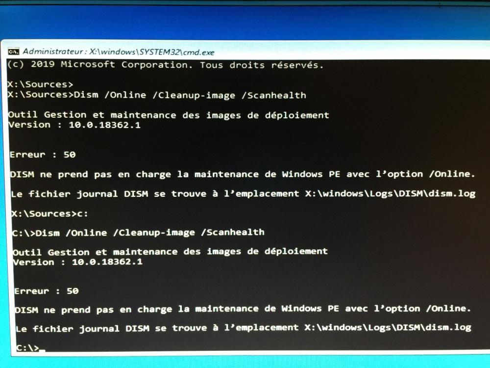

KRISTOBAL Posté(e) le 27 mars 2020 Posté(e) le 27 mars 2020 @JayBee Tu peux réparer Windows en accédant aux options de démarrages avancées à partir de la clé USB d'installation -Ouvrir le menu Dépannage pour avoir accès à l'invite de commande -Réparer l'image de Windows voir ce tuto -Ce Tuto également Kristobal
JayBee Posté(e) le 27 mars 2020 Auteur Posté(e) le 27 mars 2020 (modifié) @KRISTOBAL Alors, j’ai boot sur la clé usb avec W10 pour ensuite aller dans dépannage* et dans invite de commande. Mais lorsque je suis le tuto il me marque ça (voir photo) D’apres ce que j’ai compris en cherchant sur Google c’est parce qu’il n’est pas possible d’utiliser cette commande depuis WinPE (donc la clé usb en gros). Est ce que je dois essayé de faire ça mais en boitant sur W10 plutôt que sur la clé usb ? Modifié le 27 mars 2020 par JayBee Correcteur automatique qui pose probleme
KRISTOBAL Posté(e) le 27 mars 2020 Posté(e) le 27 mars 2020 @JayBee Confronté à ce problème je créerais un nouvelle clé d'installation de Windows 10 pour tout reprendre à zéro Regarde ce tuto Et ce tuto Kristobal
