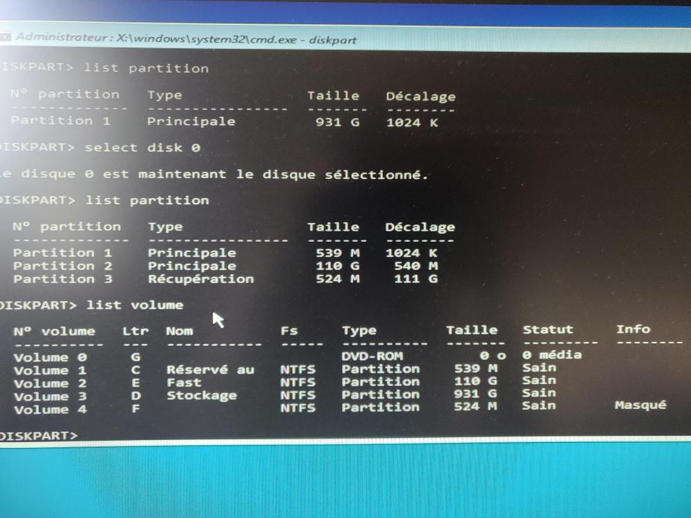

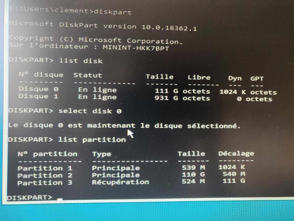

slkz Posté(e) le 26 mars 2020 Share Posté(e) le 26 mars 2020 (modifié) Bonjour, Ce qui me fait dire ça, c'est que déja l'erreur se trouve sur E:/ Fichier journal : E:\windows\System32\LogFiles\Srt\SrtTrail.txt Alors que windows devrait etre dans C:\ De plus mon repertoire Users\login\Desktop se trouve aussi sur E:\ Voici les disks : De plus : lors de la commande : bootrec /rebuildbcd J'ai : Nombre d'installations Windows identifiés : 0 Modifié le 26 mars 2020 par slkz Lien vers le commentaire
slkz Posté(e) le 26 mars 2020 Share Posté(e) le 26 mars 2020 Autant jusqu'a ce matin, si je lançais, mon PC arrivait a lancer le repair. Et je pouvais tenter un reset. Maintenant il n'arrive meme plus a lancer le repair. Je dois obligatoirement passer via cle usb.. Un reset m'aurait fait perdre mes données ? Lien vers le commentaire

slkz Posté(e) le 26 mars 2020 Share Posté(e) le 26 mars 2020 Oui exactement Voici ce que j'ai en piece jointe. il y avait une partition C: / vide . E:/ c'est ma clé usb. Mes données sont dans F:/ avec le windows (surement cassé) D:/ est mon HDD. Mais je peux pas sauvegarder depuis F dans D:/ Lien vers le commentaire
