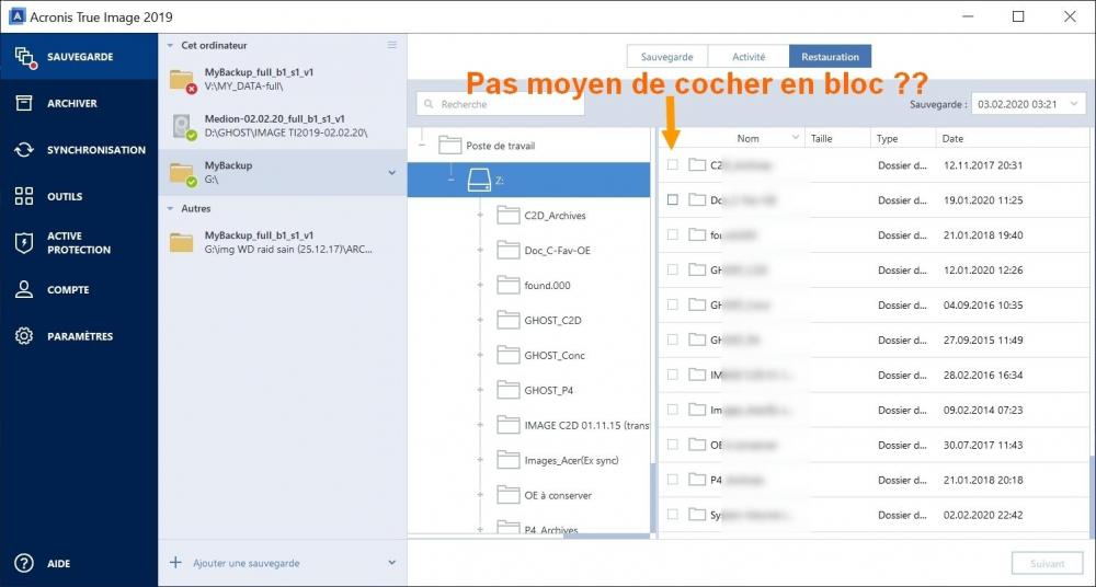

1) Quand on arrive (enfin) à l’arborescence dans laquelle il faut choisir les fichiers ou dossiers à restaurer et pour le cas où la liste est très longue, on s’attend à pouvoir faire une sélection en bloc (comme dans un explorateur Windows) au moyen de la touche shift. Mais là, je ne trouve pas la solution. Si il faut cocher des dizaines ou une centaine de fichiers ou dossiers, c’est évidemment fastidieux et aussi source d’erreur.
Tu as une idée ? Sur la copie d’écran, toute la liste ne figure pas (il faudrait descendre avec l’ascenseur).686928104_slection1par1.thumb.jpg.3e0ff0df711498c7d4bdaf4a3b891012.jpg

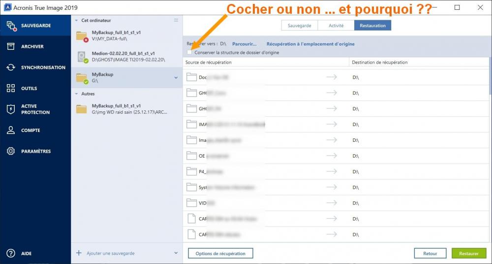

2) Sur le dernier écran avant de lancer la restauration, on a le choix de cocher ou non (ne l'est pas par défaut) "Conserver la structure du dossier d'origine". Ca me semble tout de même important et j'aimerais bien comprendre ce que ça implique d'activer ou non cette option. Merci pour l'explication !816056879_conserverstructuredossierorig.thumb.jpg.918699554e31ce6d676fcfc9acc2ee3e.jpg

  7. La fenêtre listant le contenu des données que vous avez préalablement sélectionné apparaît à nouveau. Remarquez en haut de la fenêtre qu’il est possible de cocher: « Conserver la structure du dossier d’origine ». Comme cette option n’est pas cochée par défaut, j’ignore pour ma part ce qui se passe si on coche ou non ! :huh:

1) La flèche orange sur ton image ne cache-t-elle pas une case ? C'est cette case qu'il faut cocher pour sélectionner tous les fichiers d'un coup.
2) En cochant la case : Conserver la structure du dossier d'origine permet de garder le chemin complet vers où se trouvaient les fichiers au moment du backup. En se basant sur la racine du disque je suppose.

Pour 1) il me semble avoir été attentif et n'ai pas vu tout en haut une case à cocher permettant de tout sélectionner d'un coup. Je ne peux vérifier actuellement car viens de lancer la restauration.
Pour 2), c'est aussi ce que j'avais compris en consultant l'aide mais finalement je ne me rends pas compte de ce que ça implique si on conserve ou non le chemin complet des fichiers. A voir ...
