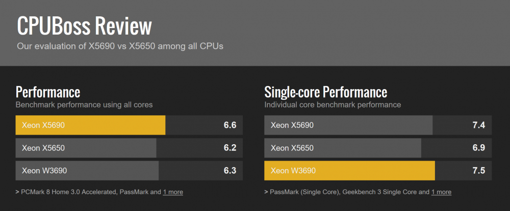

je suis en train de regardé avec un match
X5690 Vs. X5650
http://cpuboss.com/cpus/Intel-Xeon-X5690-vs-Intel-Xeon-X5650
je pense pas que tu te ratera ...
maintenant bon les performances ne seront pas comme si tu comparait un I3 et un I9 hein
mais je continue à dire que tu arrive près de la puissance max de ce coté là avec ce pc.

il y a 50 minutes, galyfree a dit :
Tu penses qu'il sentira la différence de perf entre X5650 et le X5690 ?
beh d’après le match plus haut que j'avais posté, il y a un gain... Maintenant après avoir passer le X5690 tu ne pourra je pense plus faire grand chose pour l’améliorer il sera full option
je pense pas qu'il sentira la différence comme si passait d'un I3 a un I9 mais bon c'est possible qu'il ressentent un peut des perfs...
vus le match il y a un mieux c'est incontestable
