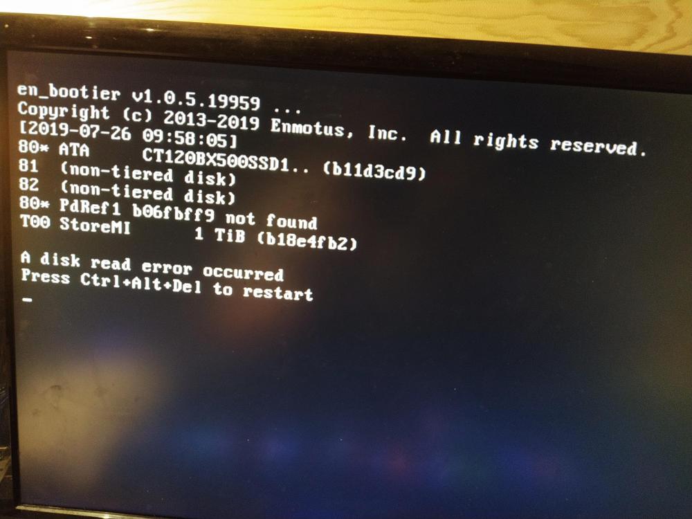

Uxy_ Posted January 22, 2020 Posted January 22, 2020 Bonjour, lecrabeinfo. Je me trouve vers vous car j'ai actuellement de gros gros soucis avec mon pc voilà le topo : J'ai depuis 3 ans une "épave" à mes yeux, j'ai donc décidé en bonne résolution de 2020 de mettre à jour les composants de ce dernier, je possedait avant seulement un hdd,j'ai décidé d'y ajouter un petit ssd pour accélérer le tout. Le problème étant que ayant regarder sur internet beaucoup de gens conseillaient d'utiliser AMD Storemi, voilà le début des problèmes, je créer un mix entre mon hdd de 1To et mon ssd de 120Go, je me dis c'est super pas besoin de s'embêter à déplacer les fichiers d'un disque à l'autre, ils n'en forment qu'un, AMD Storemi fait sa petite affaire, et puis la, première message d'erreur qui me parlait du système ayant détecter que la mémoire cache est trop grande ou un truc dans le genre. Ensuite l'icône internet de la barre des tâches disparaît, je vérifie si le disque fait bien 1120Go mais non il fait 930Go, impossible maintenant de me connecter à internet, impossible d'utiliser un logiciel (qu'importe) impossible d'utiliser l'outil de restauration du système !!! Je ne sais plus trop où donner de la tête aidez moi svp. Cordialement Uxy_.

Uxy_ Posted January 22, 2020 Author Posted January 22, 2020 J'ai pourtant bien essayer de supprimer ce TIER qui me pose des problèmes mais même storemi en ai incapable Au passage je n'ai non plus plus de son.

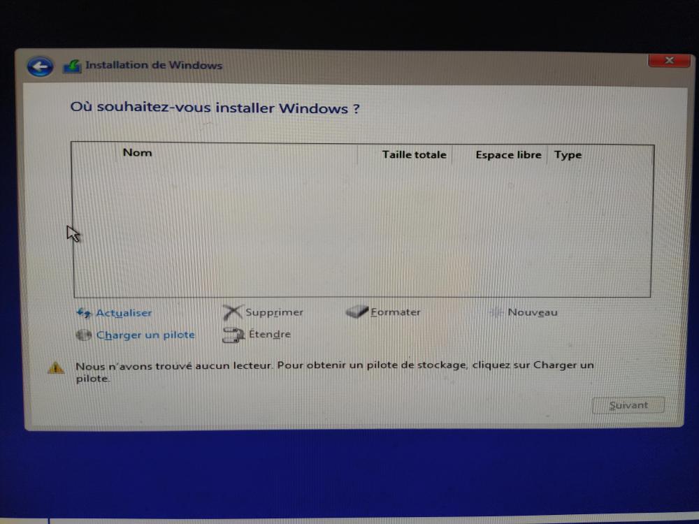

Uxy_ Posted January 24, 2020 Author Posted January 24, 2020 Bonjour, 2jours après le problème c'est le week-end j'ai donc du temps pour moi bref. J'ai en effet créé une clé usb bootable Windows 10 mais quand j'essaye de l'installer voici l'erreur : 1
calisto06 Posted January 24, 2020 Posted January 24, 2020 Débranche le hdd et recommence pour voir si on voit ton SSD . Verifie si on voit bien le SSD dans le bios .
Uxy_ Posted January 25, 2020 Author Posted January 25, 2020 Après avoir débranché le hdd même problème aucun lecteur trouvé 1

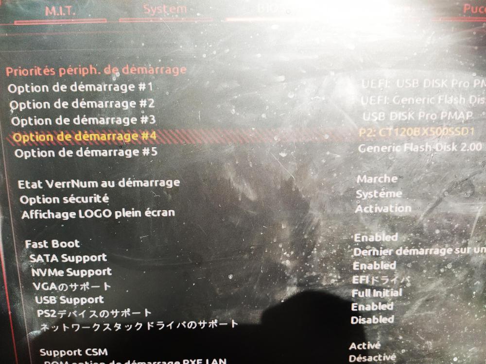

Uxy_ Posted January 25, 2020 Author Posted January 25, 2020 (edited) Dans option de démarrage 4 on voit bien le ssd de 120go Edited January 25, 2020 by Uxy_ Image

Uxy_ Posted January 25, 2020 Author Posted January 25, 2020 Il été activé quand je l'ai reçus, ma cm est neuve qu'est-ce que csm veut dire ?
calisto06 Posted January 25, 2020 Posted January 25, 2020 Ça veut dire Compatibility Support Module et c'est pour activer le support des systèmes non UEFI . C'est curieux car ce n'est pas (à ma connaissance) activé par défaut Le message indique des problèmes sur le disque , peux tu le connecter sur un PC fonctionnel et le vérifier à l'aide de crystal disk info portable http://www.gratilog.net/xoops/modules/mydownloads/singlefile.php?cid=226&lid=1911
