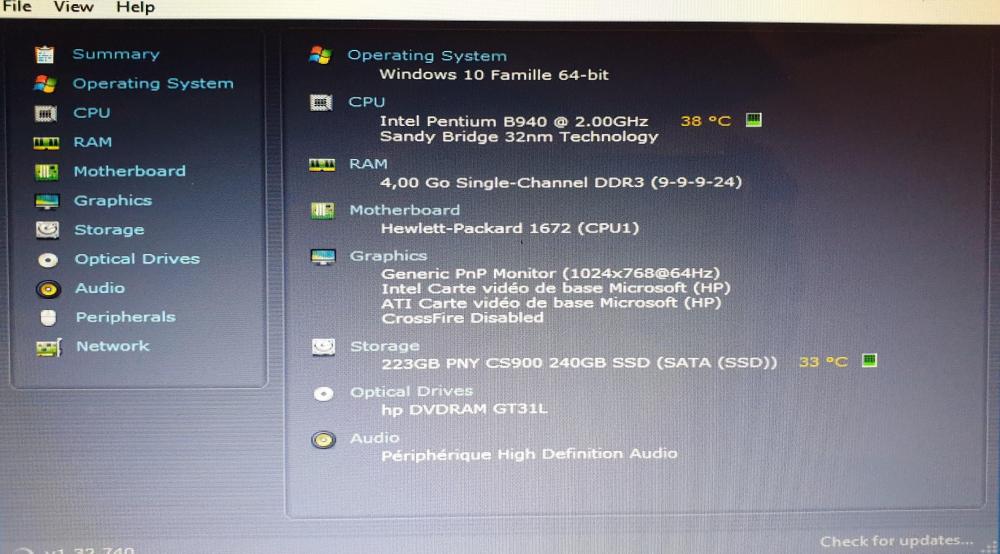

Sokarbur Posted January 23, 2020 Author Posted January 23, 2020 Il y a 19 heures, calisto06 a dit : L'appareil a seulement les drivers pour w7 , le bios est en quelle version? la dernière : F.66 Rev.A11.4 MB 28 févr. 2013 Il y a 16 heures, calisto06 a dit : Le truc c'est que le problème arrive après des maj , il faudrait voir la carte graphique qui à l'air de causer des ennuis D'ailleurs il a quoi exactement comme carte graphique cet appareil ? https://support.hp.com/fr-fr/drivers/selfservice/hp-pavilion-g7-1100-notebook-pc-series/5082232/model/5141954 j'y vois du Nvidia et du AMD il a pas les deux en même temps , c'est soit l'un soit l'autre et en plus il y a une carte intel pour switcher (le package AMD contient les deux pilotes)
Sokarbur Posted January 23, 2020 Author Posted January 23, 2020 Il y a 20 heures, MateLeot a dit : Bonjour , Ce SSD est neuf ou il a déjà vécu ? Faites un test de son taux de lecture / écriture avec ce logiciel et postez le résultat , pour écarter la thèse du SSD "malade" !! MateLeot Le ssd est neuf
calisto06 Posted January 23, 2020 Posted January 23, 2020 Donc c'est une AMD et le bios est en F22 ...bizarre il n'y a qu'un seul bios sur le site ...peut tu taper msinfo dans la barre de recherche et poster le résultat . Pour AMD ça risque d’être difficile de trouver un driver compatible : j'ai une carte AMD radeon sur un sony et je ne fais plus de mises à jour dessus depuis un bail .
Sokarbur Posted January 23, 2020 Author Posted January 23, 2020 il y a 14 minutes, calisto06 a dit : Donc c'est une AMD et le bios est en F22 ...bizarre il n'y a qu'un seul bios sur le site ...peut tu taper msinfo dans la barre de recherche et poster le résultat . Pour AMD ça risque d’être difficile de trouver un driver compatible : j'ai une carte AMD radeon sur un sony et je ne fais plus de mises à jour dessus depuis un bail . Nom du système d’exploitation Microsoft Windows 10 Famille Version 10.0.18363 Numéro 18363 Autre description du système d’exploitation Non disponible Fabricant du système d’exploitation Microsoft Corporation Ordinateur DESKTOP-6SJO749 Fabricant Hewlett-Packard Modèle HP Pavilion g7 Notebook PC Type PC à base de x64 Référence (SKU) du système LS477EA#ABF Processeur Intel(R) Pentium(R) CPU B940 @ 2.00GHz, 2000 MHz, 2 cœur(s), 2 processeur(s) logique(s) Version du BIOS/Date Hewlett-Packard F.22, 31/05/2011 Version SMBIOS 2.7 Version du contrôleur embarqué 9.37 Mode BIOS Hérité Fabricant de la carte de base Hewlett-Packard Produit de la carte de base 1672 Version de la carte de base 09.25 Rôle de la plateforme Mobile État du démarrage sécurisé Non pris en charge Configuration de PCR 7 Liaison impossible Répertoire Windows C:\Windows Répertoire système C:\Windows\system32 Périphérique de démarrage \Device\HarddiskVolume1 Option régionale France Couche d’abstraction matérielle Version = "10.0.18362.387" Utilisateur DESKTOP-6SJO749\Michèle Madec Fuseaux horaires Paris, Madrid Mémoire physique (RAM) installée 4,00 Go Mémoire physique totale 3,95 Go Mémoire physique disponible 2,41 Go Mémoire virtuelle totale 5,32 Go Mémoire virtuelle disponible 3,94 Go Espace pour le fichier d’échange 1,38 Go Fichier d’échange C:\pagefile.sys Protection DMA du noyau Désactivé Sécurité basée sur la virtualisation Désactivé Prise en charge du chiffrement d’appareil%s Motifs de l’échec du chiffrement de l’appareil automatique: TPM inutilisable, Liaison PCR7 non prise en charge, Échec de l'interface de test de sécurité du matériel et l'appareil n'est pas en veille moderne, Détection de bus/d’appareils compatibles DMA non autorisés, TPM inutilisable Hyper-V - Extensions du mode de moniteur des ordinateurs virtuels Non Hyper-V - Extensions de la conversion des adresses de second niveau Non Hyper-V - Virtualisation activée dans le microprogramme Non Hyper-V - Protection de l’exécution des données Oui
calisto06 Posted January 23, 2020 Posted January 23, 2020 (edited) Bon donc relance update pour voir Edited January 23, 2020 by calisto06
Sokarbur Posted January 23, 2020 Author Posted January 23, 2020 il y a 26 minutes, calisto06 a dit : Bon donc relance update pour voir erf, meme probleme, ecran noir entre le logo win et l'affichage du chargement bienvenue... 1
