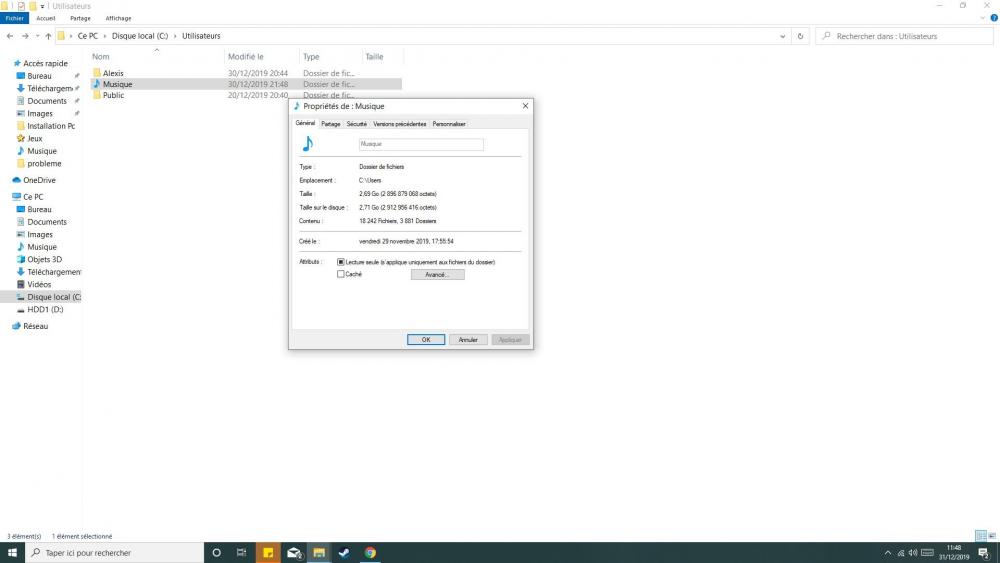

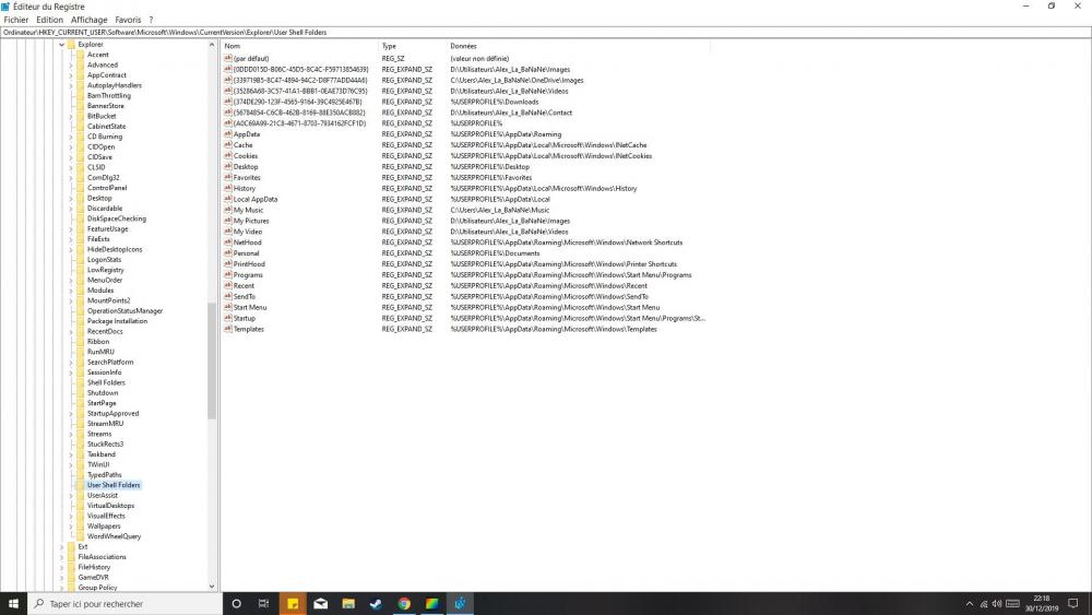

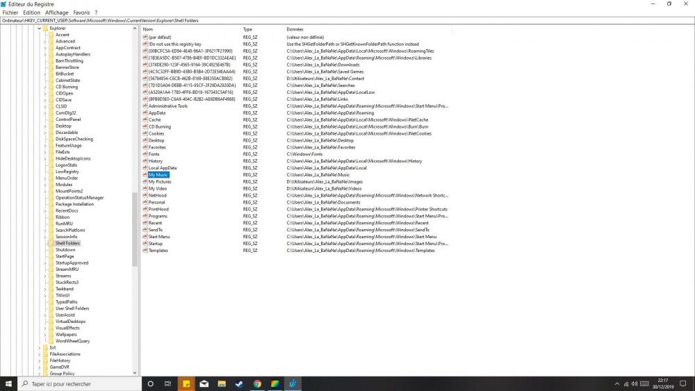

Alexdu31530 Posted December 30, 2019 Posted December 30, 2019 Bonjour à tous, Suite à une erreur de manipulation en voulant déplacer le dossier "Musique" (comme je l'ai fait avec les autres dossiers "images" et "vidéos")de mon Disque dur ( C: ) vers le Disque ( D: ) j'ai fusionner mon Dossier utilisateur (C:\Users\Alex_La_BaNaNe) avec le Dossier musique. j'ai donc désormais à l'intérieur du dossier intitulé "musique" tous les dossiers : Bureau; Document; Favoris; etc.... cependant lorsque je regarde l'emplacement du dossier je suis bien dans (C:\Users\Alex_La_BaNaNe), et je ne peux pas renommer le dossier "musique" ou le déplacé a nouveau car il est protégé. (voir capture 1) J'ai donc suivi un tuto vu sur un forum pour modifier directement les emplacements des dossiers dans le registre (User Shell Folders et Shell Folders) et réécris les chemins d’emplacement initiale du dossier Musique mais malgrès ça mon dossier utilisateur qui s'intitule normalement Alex_La_BaNaNe reste toujours sous le nom de "musique". ( voir capture 2 et 3 ) Avez vous une solution a me proposer pour Réussir à récupérer le nom initiale de mon dossier utilisateur et annuler la fusion de ces deux dossier ? (j'ai également pensé a revenir au dernier point de sauvegarde mais l'ordinateur étant quasiment neuf je n'avait pas encore programmer de point de sauvegarde). J’espère avoir été suffisamment clair, n’hésitez pas à me poser des questions si ce n'est pas le cas, d'avance merci !

Alexdu31530 Posted December 31, 2019 Author Posted December 31, 2019 Bonjour @Christian-S @KRISTOBAL , Déjà, merci d'avoir répondu et de me venir en aide ! Ensuite j'avais déjà pensé a faire un point de restauration seulement , la date de celui que j'ai de disponible se trouve après mon erreur de manipulation , enfaîte concrètement j'aimerais juste réussir à renommer mon Dossier utilisateur afin de lui redonner le nom qu'il avait avant, car en faisant quelques manip dans le registre j'ai réussi a re créer le dossier musique normal. Le seul problème c'est que l'intitulé du dossier est bloqué sur Musique voir ci dessous :
