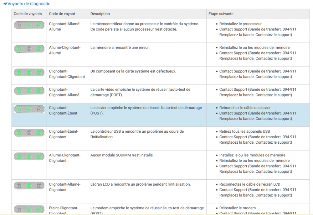

Delta Posté(e) le 25 novembre 2019 Share Posté(e) le 25 novembre 2019 (modifié) il y a 34 minutes, okoume a dit : J'imagine qu'il s'agit du code de démarrage. Peut on l'interpréter ? en effet c'est du codage il faudrait voir a quoi il correspond .. ici par exemple : https://www.dell.com/support/article/it/it/itbsdt1/sln309624/guide-de-référence-pour-les-voyants-de-diagnostic-des-ordinateurs-portables-xps?lang=fr maintenant pour être sur il faudrait la marque et la série complète voir CM ... car là on part dans du codage lumineux ou sonore pour savoir la marque de la CM il faudrait démonté et voir se qui est inscrit dessus, et si il démarre, le logiciel Speccy onglet motherboard vous donnera des info sur sa CM Modifié le 25 novembre 2019 par Delta Lien vers le commentaire
