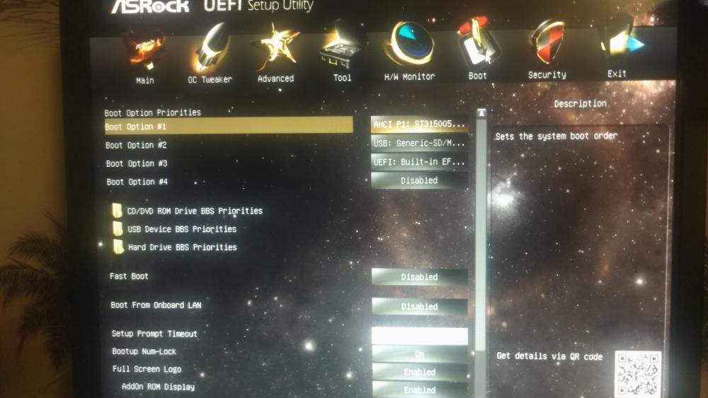

Nycole Posted November 13, 2019 Posted November 13, 2019 Bonjour, Mon PC est bloqué au démarrage indiquant le message suivant : "Reboot and select proper boot device or insert boot media in selected boot device and press a key " Je ne peux accéder a rien, quand je fais F2, je ne trouve pas le bios, j'ai asrook, et je n'y connais rien, j'ai un pc qui était sous windows 7 et j'ai fait la mise a jour vers windows 10 il y a quelques mois et tout fonctionnait bien, hier j'ai fait la mise a jour de windows 10 et ce matin mon pc est bloqué sur cet écran. Pouvez vous m'aider ? merci
calisto06 Posted November 14, 2019 Posted November 14, 2019 Il y a 12 heures, Nycole a dit : Reboot and select proper boot device or insert boot media in selected boot device and press a key Bonjour @Nycole donc soit le boot du systeme Windows est endommagé , soit c'est le disque soit tu as effectué un mauvais réglage du bios . Il y a 12 heures, Nycole a dit : hier j'ai fait la mise a jour de Windows 10 et ce matin mon pc est bloqué sur cet écran. Tu parles de la 1909 qui est arrivée hier ou d'autre chose ? Tu avais un bios UEFI ou un Légacy avant de passer en w10 ? En fait là tu as bien l'écran de réglage UEFI : donc interface de ce qu'on peut appeler le bios pour UEFI . Donne le modèle précis de ta carte .
Nycole Posted November 14, 2019 Author Posted November 14, 2019 Bonjour, Je ne sais pas quelle mise a jour, je n'ai pas regardé, c'est ça le modèle ?
calisto06 Posted November 14, 2019 Posted November 14, 2019 Non ça c'est l'interface UEFI tu es donc dans le bios .
Nycole Posted November 14, 2019 Author Posted November 14, 2019 il y a 13 minutes, calisto06 a dit : Non ça c'est l'interface UEFI tu es donc dans le bios . alors comment je peux faire pour réparé mon pc ?
Nycole Posted November 14, 2019 Author Posted November 14, 2019 Il y a 2 heures, calisto06 a dit : Bonjour @Nycole donc soit le boot du systeme Windows est endommagé , soit c'est le disque soit tu as effectué un mauvais réglage du bios . Tu parles de la 1909 qui est arrivée hier ou d'autre chose ? Tu avais un bios UEFI ou un Légacy avant de passer en w10 ? En fait là tu as bien l'écran de réglage UEFI : donc interface de ce qu'on peut appeler le bios pour UEFI . Donne le modèle précis de ta carte . Comment régler le bios ? pouvez vous me dire comment faire ? merci d'avance
calisto06 Posted November 14, 2019 Posted November 14, 2019 Je n'ai pas le manuel de la carte : il me faudrait sa référence pour que je fouille dans les réglages . Déjà on vois que tu as un UEFI . Fouille un peu pour trouver une référence comme Z270 ou un truc dans le style que je puisse trouver les réglages .
calisto06 Posted November 14, 2019 Posted November 14, 2019 @Nycole C'est après la mise à jour 1909 que tu as eu ce problème au démarrage ?
