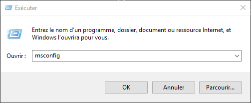

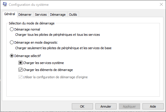

Yves B. Posté(e) le 14 octobre 2019 Posté(e) le 14 octobre 2019 (modifié) Salut @all709, Est-ce que tu es comme Administrateur dans ta session qui est bloquée en mode sans échec ? Si oui, En premier, fais un clic-droit sur “Démarrer”, et cliques sur « Exécuter », et tu y entre « msconfig », et puis “OK”. Dans la nouvelle fenêtre, sous l’onglet « Général », assures toi que le “Démarrage normal” ou “Démarrage sélectif” soit bien sélectionné. Ensuite dans l’onglet « Démarrage » assures toi que l’option “Démarrage sécurisé”, dans les options de démarrage, soit désactivée. Tu cliques sur « Appliquer » suivit de « OK », et, tu redémarre ton ordinateur. Si toujours bloqué en “Mode sans échec” essayer ce qui suit. Avant de passer par l’Invite de commande(Admin), tu vas créer un point de restauration. Clic-droit, « Exécuter », et tu tape « sysdm.cpl », et “OK” Dans la nouvelle fenêtre, tu choisi l’onglet « Protection du système », et tu cliques sur « Créer ». Et dans la nouvelle fenêtre, tu y entre une date, et tu cliques sur « Créer ». Si tu es toujours bloqué dans le “Mode sans échec”, tu pourrais essayer avec une “Invite de commande(Admin)”, et utiliser la commande BCDEdit /deletevalue. Clic-droit sur “Démarrer”, tu cliques sur « Invite de commande(Admin) », et tu tape la commande suivante : bcdedit /deletevalue {current} safeboot Et tu presses “Enter”, tu peux refermer “l’Invite de commande(Admin)”, et redémarrer ton ordinateur, et il devrait être en “Mode normal”. Tiens nous au courant A+ Modifié le 14 octobre 2019 par Yves B. ajout d’images 1
