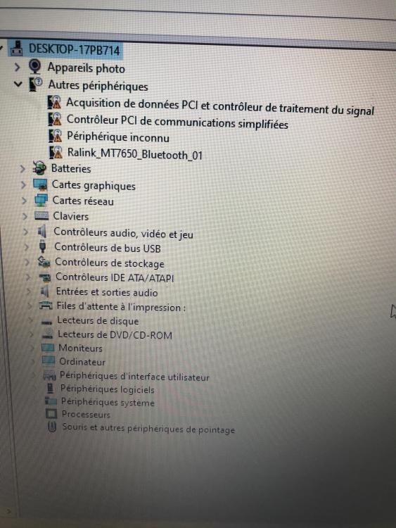

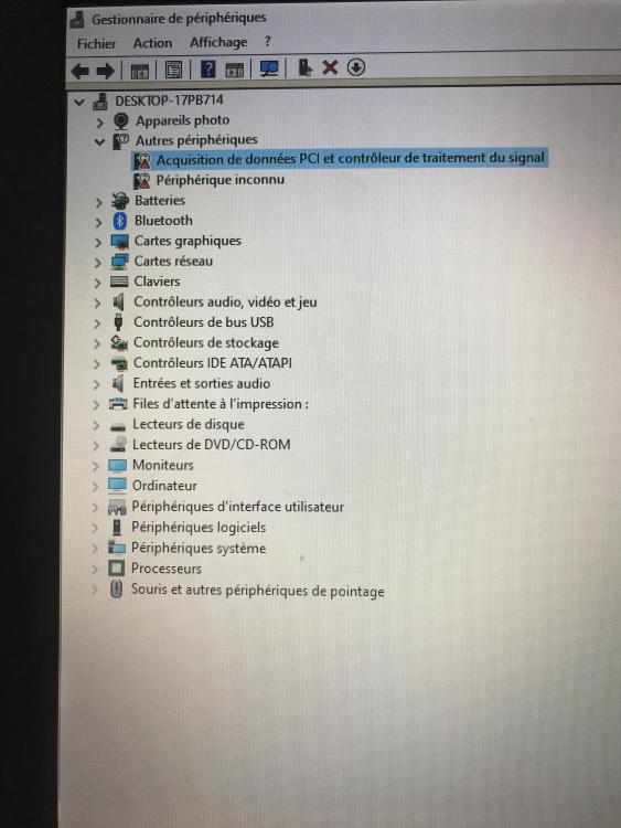

JeremyQ Posté(e) le 7 septembre 2019 Auteur Posté(e) le 7 septembre 2019 Par contre j’ai trouvé les mises à jour de pilotes sur le site asus mais rien de plus. Mon clavier numérique n’a pas l’air de fonctionner. Et j’ai vu ça aussi

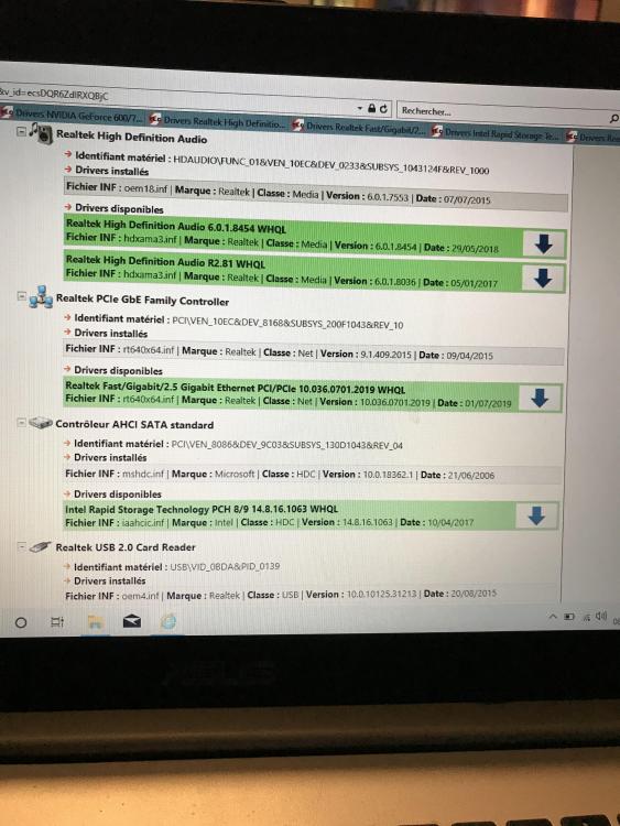

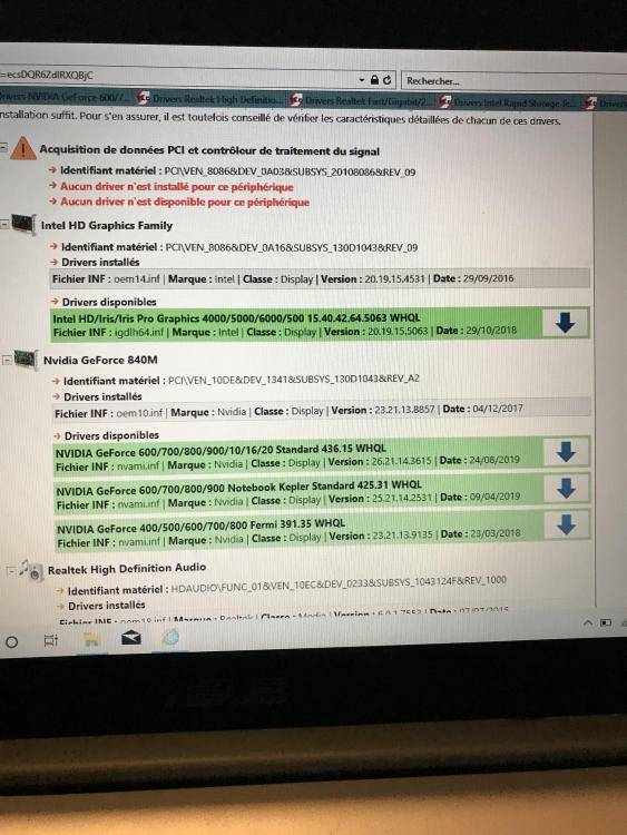

Delta Posté(e) le 7 septembre 2019 Posté(e) le 7 septembre 2019 il y a une heure, JeremyQ a dit : Mon clavier numérique n’a pas l’air de fonctionner. Et j’ai vu ça aussi passer par TLD https://www.touslesdrivers.com/ cliquer sur mes drivers installer le logiciel : Lancer la détection Version 3.0.4 du 06/12/2016 Mes_Drivers_3.0.4.exe faite un scann et regarder ce qu'il vous dit. faite un screen si vous avez un doute

JeremyQ Posté(e) le 8 septembre 2019 Auteur Posté(e) le 8 septembre 2019 C’est bon j’avais internet explorer d’installé Donc je l’ai mis par défaut. J’ai eu la même fenêtre d’erreur mais ça a ouvert quand même la page sur touslesdrivers.com. J’ai télécharger ceux qu’il me manquait et je suis entrain de les installer.

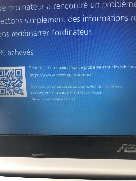

JeremyQ Posté(e) le 8 septembre 2019 Auteur Posté(e) le 8 septembre 2019 J’etais En train d’installé Le driver de la carte graphique quand bam ecran bleu
Delta Posté(e) le 8 septembre 2019 Posté(e) le 8 septembre 2019 (modifié) Il y a 3 heures, JeremyQ a dit : C’est bon j’avais internet explorer d’installé Donc je l’ai mis par défaut. avez vous tenter avec firefox !!!!!!!! explorer n'est plus a jours ni supporté vus que edge a repris le flambeau !!! si cela décroche encore avec firefox probablement que vous avez un problème matériel. peut être CG ou Ram ou autre... Modifié le 8 septembre 2019 par Delta

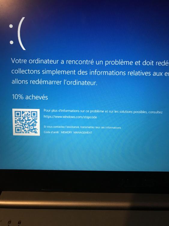

JeremyQ Posté(e) le 9 septembre 2019 Auteur Posté(e) le 9 septembre 2019 Bonjour j’ai finis d’installer mes drivers le pc a redemarré tout c’est Bien passé. J’ai installé Firefox et mis par défaut. J’étais tranquillement entrain de surfer sur internet quand bam écran bleu ... memory management
Delta Posté(e) le 9 septembre 2019 Posté(e) le 9 septembre 2019 il y a 1 minute, JeremyQ a dit : Bonjour j’ai finis d’installer mes drivers le pc a redemarré tout c’est Bien passé. J’ai installé Firefox et mis par défaut. J’étais tranquillement entrain de surfer sur internet quand bam écran bleu ... memory management bonjour, c'est un problème matériel alors ... tester vos barrettes avec memtest : https://www.memtest.org/

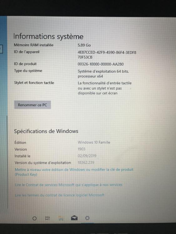

Delta Posté(e) le 9 septembre 2019 Posté(e) le 9 septembre 2019 il y a une heure, JeremyQ a dit : Pas eu le temps de télécharger memtest86 rendez nous une fois la config complète de votre PC.
JeremyQ Posté(e) le 9 septembre 2019 Auteur Posté(e) le 9 septembre 2019 (modifié) C ça ? Modifié le 9 septembre 2019 par JeremyQ
Delta Posté(e) le 9 septembre 2019 Posté(e) le 9 septembre 2019 il y a 5 minutes, JeremyQ a dit : C ça ? yop là, non ça c'est votre système installer sa version etc. ce que je cherche c'est d'avoir votre marque et modèle de pc et ou de carte mère, votre cpu quelle modèle etc. exemple carte mere MSI B350 gaming + procecsseur intel I7 6700 K Ram 2 x8 go DDR3L PC12800 - HX316LC10FBK2/16 etc etc
calisto06 Posté(e) le 9 septembre 2019 Posté(e) le 9 septembre 2019 il y a 13 minutes, Delta a dit : ce que je cherche c'est d'avoir votre marque et modèle de pc et ou de carte mère, votre cpu quelle modèle etc. asus R553LN-XO263H on avait demandé il est de 2014 le premier bios 1
Delta Posté(e) le 9 septembre 2019 Posté(e) le 9 septembre 2019 il y a 1 minute, calisto06 a dit : asus R553LN-XO263H on avait demandé il est de 2014 le premier bios ouarf j'ai tellement de config en tête bon je look cela 1
Delta Posté(e) le 9 septembre 2019 Posté(e) le 9 septembre 2019 il y a 5 minutes, calisto06 a dit : on avait demandé il est de 2014 le premier bios version 207 donc ! 1
calisto06 Posté(e) le 9 septembre 2019 Posté(e) le 9 septembre 2019 De base pour moi il est configuré pour W8.1 donc du récent : il ne devrait pas trop y avoir de soucis pour les pilotes , on peut toujours tenter d'anciens pilotes pour du W8.1 si besoin ça peut fonctionner avec W10 . A voir si un matériel ne fonctionne pas avec les pilotes Microsoft ….
Delta Posté(e) le 9 septembre 2019 Posté(e) le 9 septembre 2019 un Intel I3 génération 4 une CG Contrôleur Graphique Nvidia GeForce 840M 2Go W10 est peut etre un peut lourd pour votre PC. vous n'avez pas tenter une fois d'installer W8.1 ??
