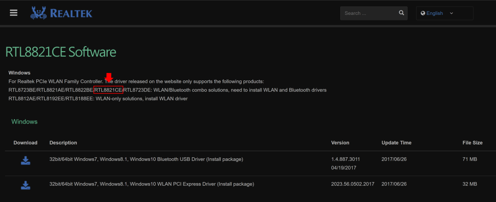

  4. Salut @jeanclaude34, Et celui-ci chez Realtek : https://www.realtek.com/en/component/zoo/category/rtl8821ce-software Tiens nous informé A+

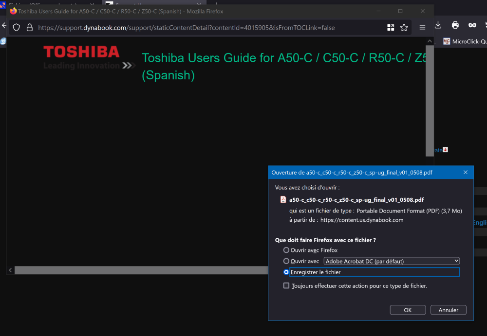

  5. Salut @Delta, Après avoir lu ta réponse, je suis allé sur le site de Toshiba pour avoir de la documentation PDF, et voici le résultat : Comme tu peux le constater, j'ai une invite avec les options possibles 🤷‍♂️!??? Et voici avec Brave (qui est réglé pour une lecture dans le navigateur) : Je n'avais pas désactivé la nouvelle extension “Super Dark Mode”. A+

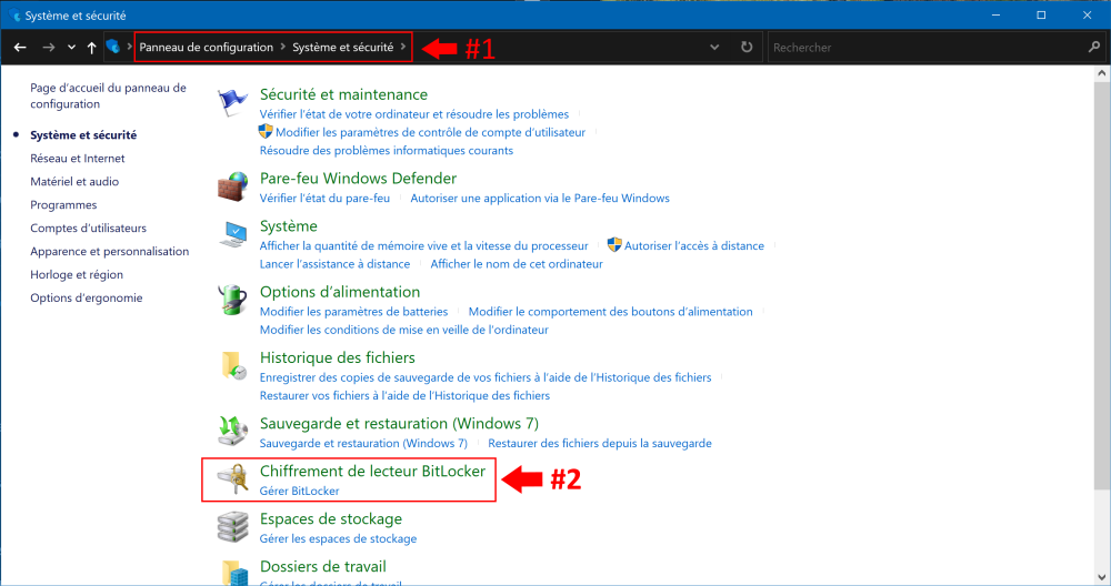

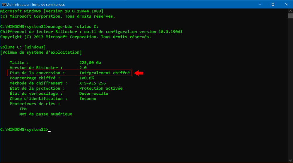

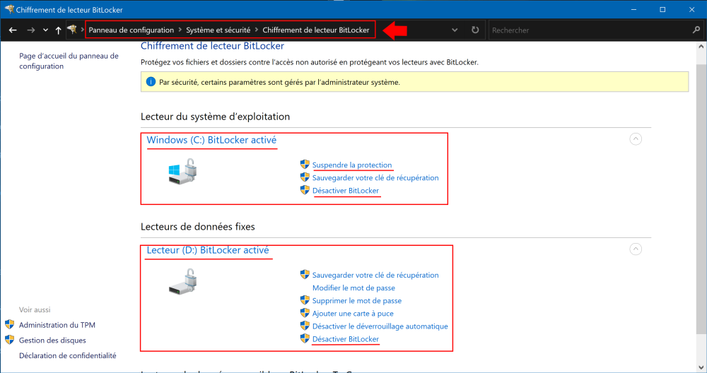

  8. Salut @Kaellis, Bitlocker, c'est une méthode de chiffrement pour protéger tes données et ton système. Pour connaître et accéder à Bitlocker, tu ouvre le Panneau de configuration > Système et sécurité Tu cliques sur Chiffrement de lecteur Bitlocker. Et puis dans la nouvelle fenêtre tu auras ce qui est ci-dessous, si tu as une version Pro ou Entreprise. Donc, tu peux Suspendre la protection (ce qui est plus rapide), ou bien Désactiver Bitlocker (ce qui va décrypter ton lecteur, et prendre plus de temps). Si tu as une version famille, tu n'as pas à te soucier de Bitlocker (parce que non-disponible). Ou bien, tu peux lancer l'Invite de commande (admin), et entrer le code suivant : manage-bde -status <Lettre du lecteur>: Tu remplaces <Lettre du Lecteur> par celle de ton OS (ton Windows 10), par exemple : manage-bde -status C: Ici C: étant la lettre de mon OS. Et tu auras un résultat semblable à ci-dessous : Tiens nous au courant A+

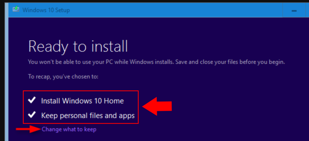

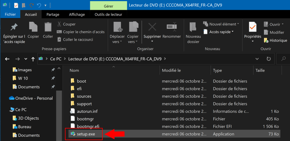

  9. Salut @Kaellis, C'est ce que je ferais ! Tu dois désinstaller un antivirus tiers, et désactiver Bitlocker avant de pouvoir procéder à la “repair install”. Après avoir téléchargé ton ISO (recommandé), dans un dossier sur le Bureau , soit ici ? ou soit à cet ENDROIT , Une fois téléchargé, tu le montes et tu exécutes l'.exe Exécution de l'.exe ci-dessous : Et puis tu passe à l'étape #7 du TUTORIEL, et au cours des étapes suivantes, tu fais bien sûr que la bonne version de Windows t'est offerte (cela ce fait automatiquement normalement), et que la conservation des fichiers et applications soient bien coché. Si ce n'est pas le cas tu cliques sur “Change what to keep” pour tes fichiers. Et sélectionne ce qui te convient. Et tu laisses travailler. Une fois que tout est terminé, si tu désires prolonger la durée de conservation du dossier Windows.old qui sera créé. Normalement c'est 10 jours, mais pour le savoir, tu lances l'Invite de commandes (admin), et tu peux taper ou copier/coller le code suivant, et tu presses “Enter”: DISM /Online /Get-OSUninstallWindow Et tu auras une réponse semblable à ci-dessous : Toujours dans l'Invite de commandes (admin), et tu entres le code suivant pour prolonger la conservation du dossier (entre 2 et 60 jours max, sinon ça retourne à 10 jours) : DISM /Online /Set-OSUninstallWindow /Value:<jours> Tu remplaces “jours”, par un chiffre entre 2 et 60, 60 étant le maximum. Et tu presses “Enter”. et tu auras un message te disant que l'opération a réussi. Et tu quittes l'Invite de commandes (admin), si tu veux vérifier, tu refais la première commande, et tu devrais y voir le nombre de jours que tu as choisi. Tiens nous informé A+

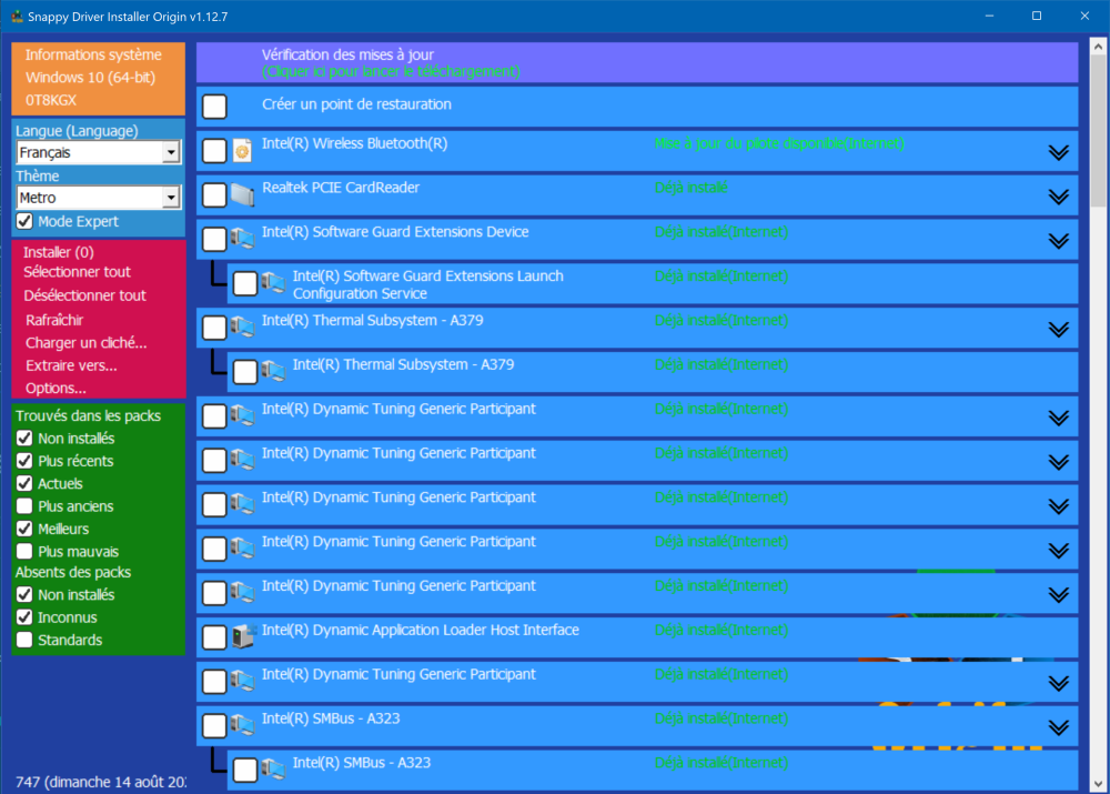

  10. Salut @jeanclaude34, Est-ce que Windows 8 est actuellement installé ? Il y a ce logiciel portable, qui te permet de télécharger un “pack” de pilote, selon ton matériel et OS : https://www.glenn.delahoy.com/snappy-driver-installer-origin/ Je l'utilise fréquemment et aucune crasse ! Lorsque tu l'exécute, il va y avoir une fenêtre pop-up, et pour commencer, choisis l'Indexation, ensuite dans la section à gauche, tu coches “Mode Expert”, et là, tu as plusieurs nouveaux choix, tu coches ce que tu désires. En espérant que cela te sera utile. Désolé @calisto, nous nous sommes croisé ! A+ P.S.: Une fois la détection effectuée selon tes critères, si tu cliques au-dessus de la ligne pour créer un point de restauration, tu vas être en mesure de télécharger tout le “pack” de pilotes. C'est un gros téléchargement !

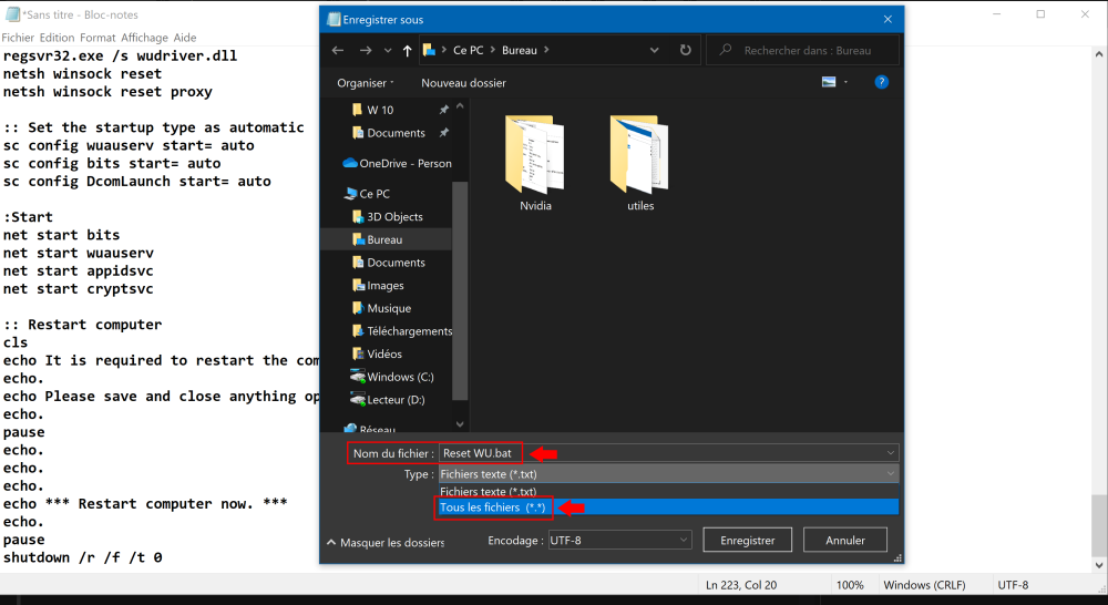

  12. Salut @Kaellis, Il s'agit bien de Windows 10 ? Avant de procéder à une “repair install”, auparavant, depuis une session Administrateur, est-ce que tu pourrais copier/coller le code ci-dessous dans le Bloc-notes : @echo off :: Prompt to Run as administrator Set "Variable=0" & if exist "%temp%\getadmin.vbs" del "%temp%\getadmin.vbs" fsutil dirty query %systemdrive% >nul 2>&1 && goto :(Privileges_got) If "%1"=="%Variable%" (echo. &echo. Please right-click on the file and select &echo. "Run as administrator". &echo. Press any key to exit. &pause>nul 2>&1& exit) cmd /u /c echo Set UAC = CreateObject^("Shell.Application"^) : UAC.ShellExecute "%~0", "%Variable%", "", "runas", 1 > "%temp%\getadmin.vbs"&cscript //nologo "%temp%\getadmin.vbs" & exit :(Privileges_got) :: Checking and Stopping the Windows Update services set b=0 :bits set /a b=%b%+1 if %b% equ 3 ( goto end1 ) net stop bits echo Checking the bits service status. sc query bits | findstr /I /C:"STOPPED" if not %errorlevel%==0 ( goto bits ) goto loop2 :end1 cls echo. echo Cannot reset Windows Update since "Background Intelligent Transfer Service" (bits) service failed to stop. Please restart the computer, and try again. echo. pause goto Start :loop2 set w=0 :wuauserv set /a w=%w%+1 if %w% equ 3 ( goto end2 ) net stop wuauserv echo Checking the wuauserv service status. sc query wuauserv | findstr /I /C:"STOPPED" if not %errorlevel%==0 ( goto wuauserv ) goto loop3 :end2 cls echo. echo Cannot reset Windows Update since "Windows Update" (wuauserv) service failed to stop. Please restart the computer, and try again. echo. pause goto Start :loop3 set app=0 :appidsvc set /a app=%app%+1 if %app% equ 3 ( goto end3 ) net stop appidsvc echo Checking the appidsvc service status. sc query appidsvc | findstr /I /C:"STOPPED" if not %errorlevel%==0 ( goto appidsvc ) goto loop4 :end3 cls echo. echo Cannot reset Windows Update since "Application Identity" (appidsvc) service failed to stop. Please restart the computer, and try again. echo. pause goto Start :loop4 set c=0 :cryptsvc set /a c=%c%+1 if %c% equ 3 ( goto end4 ) net stop cryptsvc echo Checking the cryptsvc service status. sc query cryptsvc | findstr /I /C:"STOPPED" if not %errorlevel%==0 ( goto cryptsvc ) goto Reset :end4 cls echo. echo Cannot reset Windows Update since "Cryptographic Services" (cryptsvc) service failed to stop. Please restart the computer, and try again. echo. pause goto Start :Reset Ipconfig /flushdns del /s /q /f "%ALLUSERSPROFILE%\Application Data\Microsoft\Network\Downloader\qmgr*.dat" del /s /q /f "%ALLUSERSPROFILE%\Microsoft\Network\Downloader\qmgr*.dat" del /s /q /f "%SYSTEMROOT%\Logs\WindowsUpdate\*" if exist "%SYSTEMROOT%\winsxs\pending.xml.bak" del /s /q /f "%SYSTEMROOT%\winsxs\pending.xml.bak" if exist "%SYSTEMROOT%\winsxs\pending.xml" ( takeown /f "%SYSTEMROOT%\winsxs\pending.xml" attrib -r -s -h /s /d "%SYSTEMROOT%\winsxs\pending.xml" ren "%SYSTEMROOT%\winsxs\pending.xml" pending.xml.bak ) if exist "%SYSTEMROOT%\SoftwareDistribution.bak" rmdir /s /q "%SYSTEMROOT%\SoftwareDistribution.bak" if exist "%SYSTEMROOT%\SoftwareDistribution" ( attrib -r -s -h /s /d "%SYSTEMROOT%\SoftwareDistribution" ren "%SYSTEMROOT%\SoftwareDistribution" SoftwareDistribution.bak ) if exist "%SYSTEMROOT%\system32\Catroot2.bak" rmdir /s /q "%SYSTEMROOT%\system32\Catroot2.bak" if exist "%SYSTEMROOT%\system32\Catroot2" ( attrib -r -s -h /s /d "%SYSTEMROOT%\system32\Catroot2" ren "%SYSTEMROOT%\system32\Catroot2" Catroot2.bak ) :: Reset Windows Update policies reg delete "HKCU\SOFTWARE\Policies\Microsoft\Windows\WindowsUpdate" /f reg delete "HKCU\SOFTWARE\Microsoft\Windows\CurrentVersion\Policies\WindowsUpdate" /f reg delete "HKLM\SOFTWARE\Policies\Microsoft\Windows\WindowsUpdate" /f reg delete "HKLM\SOFTWARE\Microsoft\Windows\CurrentVersion\Policies\WindowsUpdate" /f gpupdate /force :: Reset the BITS service and the Windows Update service to the default security descriptor sc.exe sdset bits D:(A;;CCLCSWRPWPDTLOCRRC;;;SY)(A;;CCDCLCSWRPWPDTLOCRSDRCWDWO;;;BA)(A;;CCLCSWLOCRRC;;;AU)(A;;CCLCSWRPWPDTLOCRRC;;;PU) sc.exe sdset wuauserv D:(A;;CCLCSWRPWPDTLOCRRC;;;SY)(A;;CCDCLCSWRPWPDTLOCRSDRCWDWO;;;BA)(A;;CCLCSWLOCRRC;;;AU)(A;;CCLCSWRPWPDTLOCRRC;;;PU) :: Reregister the BITS files and the Windows Update files cd /d %windir%\system32 regsvr32.exe /s atl.dll regsvr32.exe /s urlmon.dll regsvr32.exe /s mshtml.dll regsvr32.exe /s shdocvw.dll regsvr32.exe /s browseui.dll regsvr32.exe /s jscript.dll regsvr32.exe /s vbscript.dll regsvr32.exe /s scrrun.dll regsvr32.exe /s msxml.dll regsvr32.exe /s msxml3.dll regsvr32.exe /s msxml6.dll regsvr32.exe /s actxprxy.dll regsvr32.exe /s softpub.dll regsvr32.exe /s wintrust.dll regsvr32.exe /s dssenh.dll regsvr32.exe /s rsaenh.dll regsvr32.exe /s gpkcsp.dll regsvr32.exe /s sccbase.dll regsvr32.exe /s slbcsp.dll regsvr32.exe /s cryptdlg.dll regsvr32.exe /s oleaut32.dll regsvr32.exe /s ole32.dll regsvr32.exe /s shell32.dll regsvr32.exe /s initpki.dll regsvr32.exe /s wuapi.dll regsvr32.exe /s wuaueng.dll regsvr32.exe /s wuaueng1.dll regsvr32.exe /s wucltui.dll regsvr32.exe /s wups.dll regsvr32.exe /s wups2.dll regsvr32.exe /s wuweb.dll regsvr32.exe /s qmgr.dll regsvr32.exe /s qmgrprxy.dll regsvr32.exe /s wucltux.dll regsvr32.exe /s muweb.dll regsvr32.exe /s wuwebv.dll regsvr32.exe /s wudriver.dll netsh winsock reset netsh winsock reset proxy :: Set the startup type as automatic sc config wuauserv start= auto sc config bits start= auto sc config DcomLaunch start= auto :Start net start bits net start wuauserv net start appidsvc net start cryptsvc :: Restart computer cls echo It is required to restart the computer to finish resetting Windows Update. echo. echo Please save and close anything open now, before the computer is restarted. echo. pause echo. echo. echo. echo *** Restart computer now. *** echo. pause shutdown /r /f /t 0 Tu l'enregistres sur le Bureau, en le nommant Reset WU, avec l'extension ‹ .bat ›. Ensuite, tu exécutes le fichier .bat en tant qu'Administrateur : Tu laisses travailler, si le script échoue à trois reprises pour fermer un service, tu auras un message d'échec, et tu n'as qu'à presser une touche, pour que le script redémarre les services qu'il a fermé, et une fois que le script a fini, tu seras invité à redémarrer ton ordinateur en pressant sur une touche. Après avoir redémarrer, effectue une recherche de mise à jour. Tiens nous informé A+

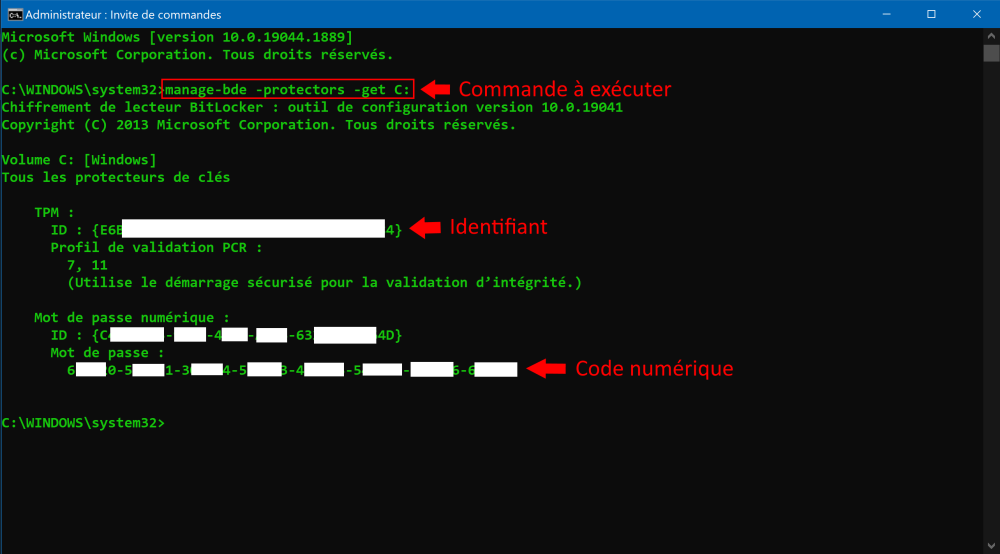

  13. Salut @chris60, Dans ma capture d'écran, j'ai pointé vers le mauvais identifiant , c'est celui au-dessus de la clé de récupération qu'il faut prendre en note. A+
  14. Salut @chris60, Est-ce que tu as essayé celle-ci : manage-bde -protectors -get <lettre du lecteur>: Tu remplaces “lettre du lecteur” par C: ou D: , ou autres (comme ci-dessous) : Tu prends bien note de ton “ID” et de la clé de récupération (code numérique), sous “Mot de passe numérique”. Ensuite tu tapes la commande suivante : manage-bde -unlock <lettre du lecteur>: -rp <clé de récupération> Tu remplace “lettre du lecteur”, et “clé de récupération” par ce que tu as sur ta fenêtre cmd (admin). Par exemple : manage-bde -unlock C: -rp 314782-671359-538015-347891-382104-184692-459823-276518 Ton lecteur devrait être débloqué. Tiens nous au courant A+
