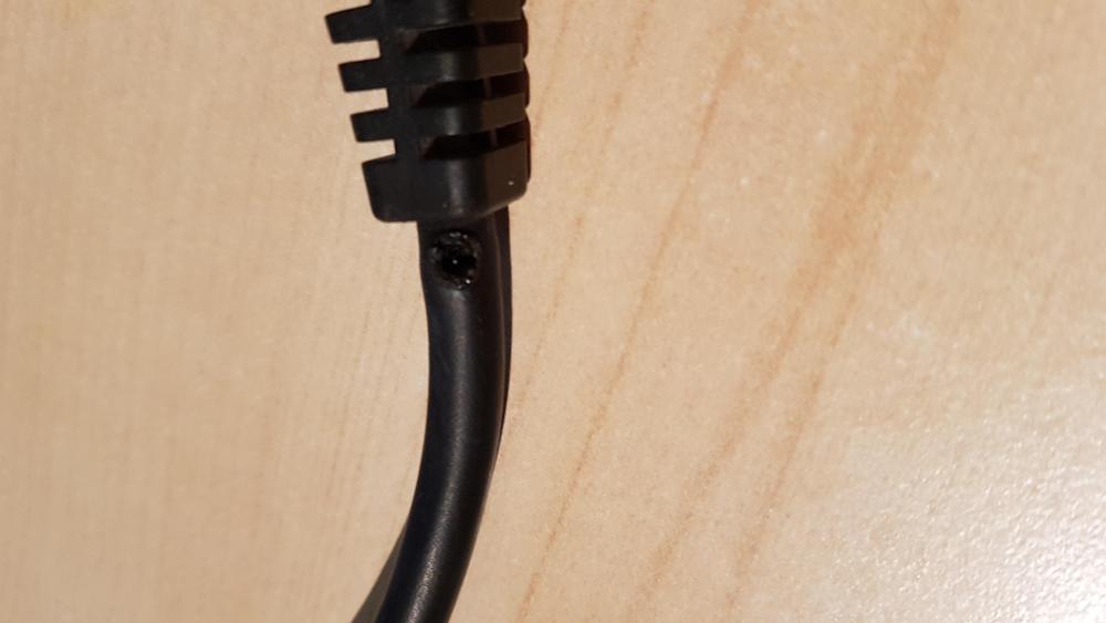

  9. Il m'est arrivé un truc assez intéressant lundi. C'était le soir, j'étais tranquillement en train de regarder un épisode de la dernière saison (4) de Mr Robot (une des très très rare séries que je regarde) quand tout d'un coup :
    J'ai vu mon câble de chargeur prendre feu à côté de moi ! Vu l'ambiance et la tension dans cette série, ça m'a fait bizarre quand c'est arrivé. Ça m'a fait sursauté de ouf et j'ai bien eu 3-4s de réaction avant de débrancher mon PC et d'éteindre la multiprise. :sarkozy-sueur:
    Le trou du câble n'est pas énorme mais ça a fait une belle flamme avec de beaux crépitements. J'avais un rideau à quelques dizaines de centimètres. Heureusement que je n'étais pas allé faire pipi à ce moment là... :risitas-no:

    4. Le Crabe
      Le Crabe
      Ouch... ! oO
      T'as... eu chaud :jesus-lol:
      C'est un PC sous garantie ? C'est quelle marque ?
