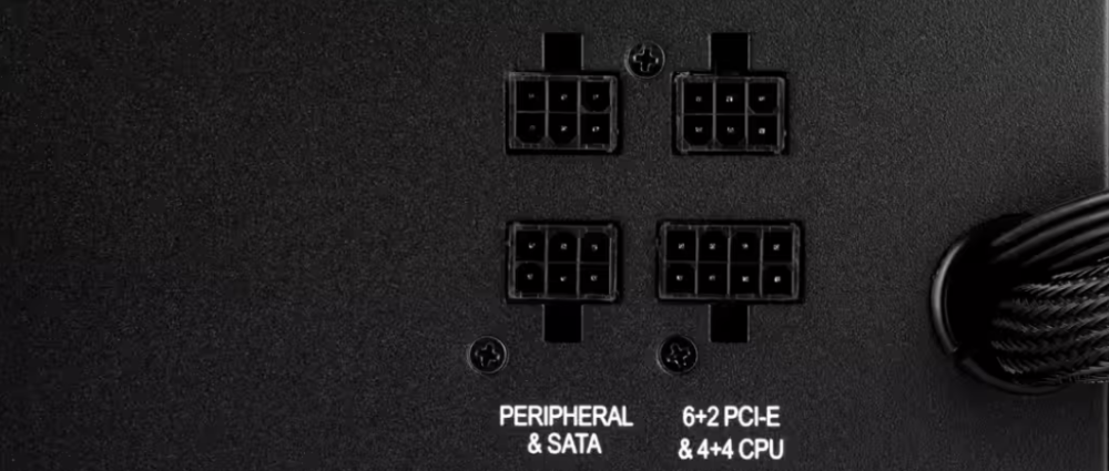

Delta Posté(e) le 19 avril 2023 Share Posté(e) le 19 avril 2023 Il y a 6 heures, Alonzi a dit : alimentation modulable LDLC 460, remplacée par Corsair CX450 pendant 3 semaines et Corsair TX 550M cet après midi si votre CX450 a fonctionner 3 semaine avec votre pc et puis que vous etes passer a la TX 550 et que là vous etes tomber dans les incidents, peut etre est ce ici : dans les branchement 6+2 & 4+4 pour ce qui est de la CM et qui se rapporte au 6+2 & 4+4 c'est ici : 1 Lien vers le commentaire
Alonzi Posté(e) le 20 avril 2023 Auteur Share Posté(e) le 20 avril 2023 Il y a 19 heures, Delta a dit : si votre CX450 a fonctionner 3 semaine avec votre pc et puis que vous etes passer a la TX 550 et que là vous êtes tomber dans les incidents, peut etre est ce ici : aucun problème avec la CX 450 pendant les 3 semaines d'usage sur la carte mère utilisation du connecteur SATA 0 au premier essai, puis 0 (SSD neuf) et 1 (SSD d'origine) Pour l'alimentation du SSD d'origine, utilisation d'un adaptateur sata plat sur prise molex (les prises sata du câble fourni sont trop épaisses pour permettre au SSD d'être fixé sur son support) Ensuite, j'ai essayé sur le câble SATA, puis les deux câbles lorsque j'ai essayé les deux SSD en même temps. J'ai installé, à tour de rôle les 2 SSD sur mon PC, aucun des logiciels ne les voit. j'ai l'impression que l'alim, ou les prises destinées SATA/PATA sont HS. c'est possible ce genre de chose ? J'ai contacté le support de Silicon Power, j'attends leur réponse, mais j'ai un très gros doute sur la possibilité de récupérer les données, sans passer par une boite hyper spécialisée avec le tarif qui va avec. une photo de l'alim avec les câbles, il faudrait que je trouve une doc avec les voltages des prises, pour vérifier si ça fonctionne. Je vais essayer de trouver ça sur le site de Corsair. Lien vers le commentaire
Delta Posté(e) le 20 avril 2023 Share Posté(e) le 20 avril 2023 Il y a 3 heures, Alonzi a dit : il faudrait que je trouve une doc avec les voltages des prises, pour vérifier si ça fonctionne. Je vais essayer de trouver ça sur le site de Corsair. 1 Lien vers le commentaire
Alonzi Posté(e) le 21 avril 2023 Auteur Share Posté(e) le 21 avril 2023 Il y a 12 heures, Delta a dit : léger problème : 3,3 => 5 V 5 => 5 V 12 => 7 V sur la molex j'obtiens : 12 => 7V 5 => 5V y'a pas 12V Par contre est ce que l'absence de 12V peux justifier les SSD grillés ? 1 Lien vers le commentaire
Delta Posté(e) le 21 avril 2023 Share Posté(e) le 21 avril 2023 Il y a 1 heure, Alonzi a dit : Par contre est ce que l'absence de 12V peux justifier les SSD grillés ? si il n'y a pas de sur tension, non je ne pense pas, il sera sous alimenter... maintenant si un brochage est fait a l’envers et qu'il envoie du 12v au lieu de 5v là où il faudrait 5V là clairement on risque de donné trop de tension et il vas pas apprécier Lien vers le commentaire
Alonzi Posté(e) le 21 avril 2023 Auteur Share Posté(e) le 21 avril 2023 Il y a 6 heures, Delta a dit : si il n'y a pas de sur tension, non je ne pense pas, il sera sous alimenter... maintenant si un brochage est fait a l’envers et qu'il envoie du 12v au lieu de 5v là où il faudrait 5V là clairement on risque de donné trop de tension et il vas pas apprécier Le problème est que je n'ai pas de 12V sur les câbles. J'aurais eu 12 au lieu de 5, j'aurais compris, mais là c'est 7 au lieu de 12 Lien vers le commentaire
Delta Posté(e) le 21 avril 2023 Share Posté(e) le 21 avril 2023 (modifié) il y a une heure, Alonzi a dit : Le problème est que je n'ai pas de 12V sur les câbles. J'aurais eu 12 au lieu de 5, j'aurais compris, mais là c'est 7 au lieu de 12 ses test là, c'est alimentation en fonctionnement au moins ? et non pas a l’arrêt le ventilateur de l'alimentation tournait ... Signe qu'elle est en fonctionnement. Si c'est une alimentation avec une sonde interne, là il faudra voir pour mettre un consommateur genre ventilo et s'assurer qu'elle débite bien du voltage Modifié le 21 avril 2023 par Delta Lien vers le commentaire
Alonzi Posté(e) le 22 avril 2023 Auteur Share Posté(e) le 22 avril 2023 Il y a 9 heures, Delta a dit : ses test là, c'est alimentation en fonctionnement au moins ? et non pas a l’arrêt le ventilateur de l'alimentation tournait ... Signe qu'elle est en fonctionnement. Si c'est une alimentation avec une sonde interne, là il faudra voir pour mettre un consommateur genre ventilo et s'assurer qu'elle débite bien du voltage alim branché sur mon PC, PC allumé, aucun périphérique sur les câbles d'alim, puisque j'ai un SSD M2. Lien vers le commentaire
Delta Posté(e) le 22 avril 2023 Share Posté(e) le 22 avril 2023 Il y a 1 heure, Alonzi a dit : alim branché sur mon PC, PC allumé, aucun périphérique sur les câbles d'alim, puisque j'ai un SSD M2. hello, okok mais pc allumé c'est ok.. l'alim fait sont boulot de distribué le courant etc au différent futur éléments ne pas avoir du 12V n'est déjà pas normal par exemple ... Lien vers le commentaire
Alonzi Posté(e) le 22 avril 2023 Auteur Share Posté(e) le 22 avril 2023 (modifié) Il y a 21 heures, Delta a dit : ses test là, c'est alimentation en fonctionnement au moins ? et non pas a l’arrêt le ventilateur de l'alimentation tournait ... Signe qu'elle est en fonctionnement. Si c'est une alimentation avec une sonde interne, là il faudra voir pour mettre un consommateur genre ventilo et s'assurer qu'elle débite bien du voltage Sans doute un problème avec la masse. Je ne vois que ça comme problème ayant pu griller les SSD. Le problème maintenant ce sont les données à récupérer. Sans oublier les deux SSD grillés, mais qui va payer ? je doute que corsair fasse quoi que ce soit, alors qu'il y a 2 jours de travail perdus, plus les frais annexes comme aller chercher un nouvel SSD, l'installer, les tests réalisés ... Lundi, ma conjointe doit contacter son assurance professionnelle. J'ai contacté Recoveo => si la récupération fonctionne c'est entre 1090 et 1390€ ht pour récupérer les données. D'ailleurs si quelqu'un connait une entreprise pouvant récupérer des données sur un SSD, je suis intéressé. Modifié le 22 avril 2023 par Alonzi Lien vers le commentaire
Delta Posté(e) le 22 avril 2023 Share Posté(e) le 22 avril 2023 Il y a 2 heures, Alonzi a dit : Sans doute un problème avec la masse. Je ne vois que ça comme problème ayant pu griller les SSD. Si c'est bien de ceci que vous parler : j'ai des doute que cela soit directement l'alimentation qui les as tué. Car, ces appareils sont bien des disque dur mais pas brancher directement avec l'alim. Si ils se sont fait tuer, c'est la carte mère qui les as tué via une anomalie l'alimentation par exemple ou un défaut a la cm "court circuit" Il y a 3 heures, Alonzi a dit : D'ailleurs si quelqu'un connait une entreprise pouvant récupérer des données sur un SSD, je suis intéressé. peut être que @Le PoissonClown ou @zelandonii aurait des adresses ... Moi perso je n'en ai pas vraiment et oui c'est extrêmement chère. Le mieux a faire pour ses deux SSD c'est de les mettre dans un boitier externe et lancer un pc viable et stable! ses 2 ssd ne seront pas des disque qui vont se lancer pour monter sur windows. Ils seront vu comme des disque de stockage. De là, on pourrait tenter avec des programmes voir ce que l'on peut en tirer. Il faut savoir que les boite spécialisé sont pas sûr de récupérer quelques choses, mais la facture il vous la donneront. peut être essayer par nos soins avant de tenter une approche chez les spécialistes. Lien vers le commentaire

Alonzi Posté(e) le 23 avril 2023 Auteur Share Posté(e) le 23 avril 2023 Il y a 10 heures, Delta a dit : Si c'est bien de ceci que vous parler : non, il s'agit de disques SSD 2"1/2, donc raccordés sur la CM avec câble SATA et à l'alimentation via un câble molex avec adaptateur vers sata, mais le second test était avec le câble sata sans l'adaptateur. Il y a 10 heures, Delta a dit : Le mieux a faire pour ses deux SSD c'est de les mettre dans un boitier externe et lancer un pc viable et stable! ses 2 ssd ne seront pas des disque qui vont se lancer pour monter sur windows. Ils seront vu comme des disque de stockage. De là, on pourrait tenter avec des programmes voir ce que l'on peut en tirer. j'ai essayé, sur mon PC, dans un boitier externe USB, mais aussi avec une liaison directe sur la CM via câble sata, et ça n'a rien donné, je ne vois aucun des deux SSD testés, celui avec des données, et le SSD vide. Il y a 10 heures, Delta a dit : Il faut savoir que les boite spécialisé sont pas sûr de récupérer quelques choses, mais la facture il vous la donneront. facturation aux résultats, pas de récupération, pas de facture, c'est ce qui est indiqué sur le dossier reçu. Il y a 10 heures, Delta a dit : peut être essayer par nos soins avant de tenter une approche chez les spécialistes. c'est pour ça que je suis là, mais pour l'instant, aucun des deux logiciels conseillés n'a donné de résultat. Lien vers le commentaire
Delta Posté(e) le 23 avril 2023 Share Posté(e) le 23 avril 2023 Il y a 1 heure, Alonzi a dit : donc raccordés sur la CM avec câble SATA et à l'alimentation via un câble molex avec adaptateur vers sata, mais le second test était avec le câble sata sans l'adaptateur. vos tensions, en "V" vous les avez contrôler avec et sans adaptateur? Lien vers le commentaire
Alonzi Posté(e) le 23 avril 2023 Auteur Share Posté(e) le 23 avril 2023 il y a 49 minutes, Delta a dit : vos tensions, en "V" vous les avez contrôler avec et sans adaptateur? les deux, j'ai juste oublié de les contrôler les tensions directement sur l'alim, sans câbles. Mais j'ai testé au moins 2 des prises sur chaque câble (molex + sata), avec et sans l'adapteur sur le câble molex. Et j'ai comparé les tensions avec celles de mon alim (un truc basique d'occase récente à 20€ sur LBC en attendant la livraison de la TX neuve) sur mon PC. Lien vers le commentaire
