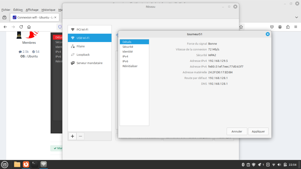

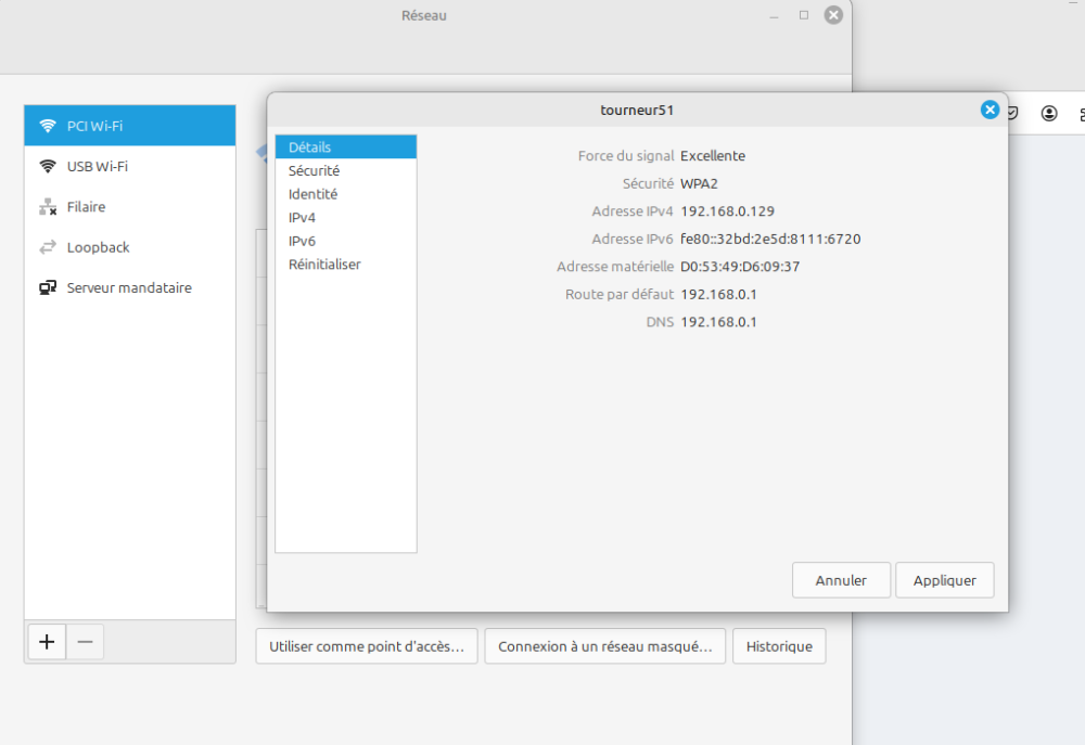

Autrement quand tu vas sous les paramètres réseau et que tu cliques sur la roue dentée de tes connexions wifis, as-tu des différences aux niveaux réglages, capture d'écran ci-dessous :
Question subsidiaire, as-tu un seul modem/routeur avec un ssid "privé" et un ssid "invité" ou as-tu deux modems/routeurs ?

Alors, je vais être cash, mais c'est sans méchanceté du tout, tu as une configuration réseau de mer**, je m'explique.
Pour le PCI Wi-Fi, l'adresse de ton routeur est 192.168.0.1, l'adresse de ta carte est 192.168.0.129, c'est parfait :-)
Pour l'USB Wifi, l'adresse de ton routeur est 129.168.128.1, l'adresse de la carte est 192.168.129.5, ici, c'est le chantier, tu n'as pas les trois premiers octets identiques. Moralité, tu as ton routeur qui fonctionne avec plusieurs sous-réseaux et ce n'est pas facile à mettre en place. Ce que je te conseille, c'est de changer ces adresses, de mettre le masque de sous-réseau en 255.255.255.0 (c'est peut-être le cas et si ce l'est, c'est normal que ça ne fonctionne pas) et comme ça, tes périphériques pourront communiquer sans souci, l'adresse de ton routeur sera 192.168.XXX.XXX et l'adresse de ta carte sera 192.168.XXX.XXX (jusqu'à 254).
