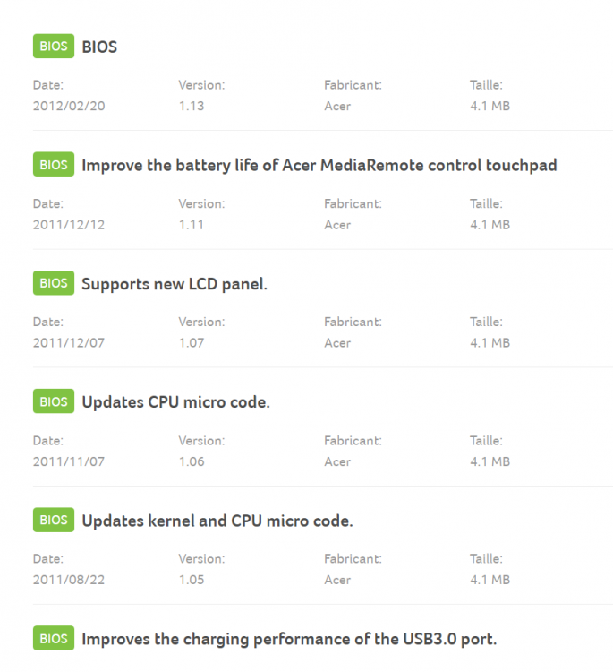

yop là @djams
en fait il y a plusieurs bios, mais en fait, ce sont des mise a jours de bios ... pour divers éléments et la compatibilité ou régler un éventuel bug.
ici on peut voir :
support news lcd panel
ensuite
improve the battery [ ----- ]
si on regarde bien la version change aussi :
version 1.07
ensuite
version 1.11
donc la dernière en date est une version  :
1.13

bonsoir Delta
bien je te remercie pour ces info car je n'avait aucune idée de leurs signification exacte, donc moi j'ai déjà joué a plusieurs reprise avec se bio en changent les version sans avoir pris la peine de vérifier et comprendre se que je fessait . je viens de regarder la version que j'ai modifier dans mon bio et j'ai la version 1.06 , donc je comprend que j'ai du faire quelques conneries . je vais rectifier cela au plus vite en installant la 1.13 , donne moi juste confirmation stp , que je ne face pas plus d'erreur . et encore un grand merci a toi , je croise les doigts que cela fonctionne.
Il y a 6 heures, djams a dit :
en effet tu peut remonté a 1.13...
ce que je conseil, c'est de monté pat a pat ...
donc :
de 1.06 a 1.13 en passant par les étapes :
1.07
puis
1.11
puis
1.13

bien , j'ai donc réalisé la mise a jours de mon bio en version 1.13 , aucun problème , le pc fonctionne toujours très bien , aucun changement particulier . Seulement toujours pas de touchpad de fonctionnel , donc je vais qualifier cela de problème matériel (pour le moment ).
