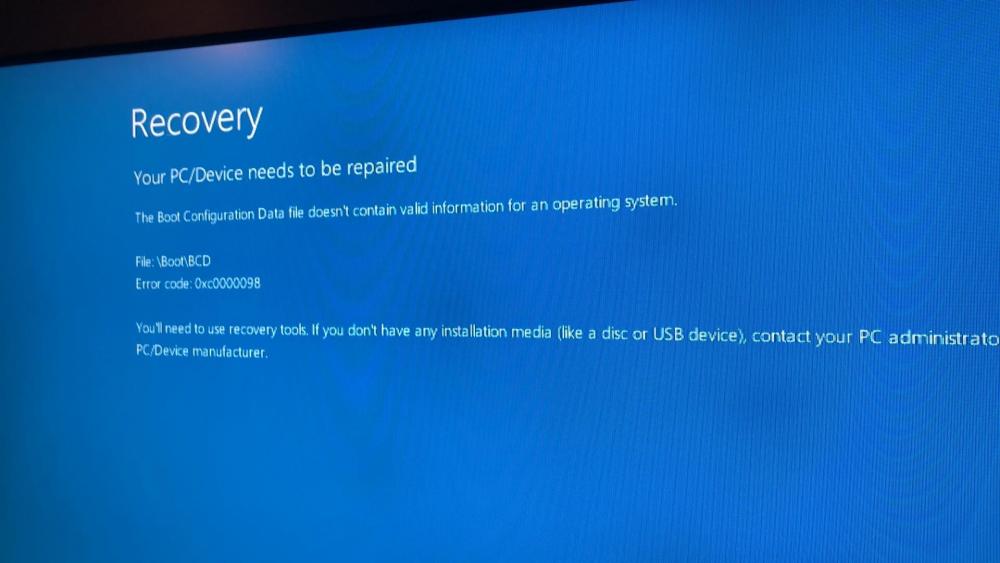

aziafaker Posté(e) le 20 août 2019 Share Posté(e) le 20 août 2019 je me suis fait un nouveau pc et je branche une clé usb avec windows 10 dessus tout marche sauf rendue a cette étape ----) puis j'ai effectuer un dianostic dans l'onglet réparer windows 10 et la deuxième image aparait Lien vers le commentaire
calisto06 Posté(e) le 20 août 2019 Share Posté(e) le 20 août 2019 Bonjour @aziafaker Refais un support d'installation et refais ton installation , il y a du y avoir une erreur soit sur le support soit au moment de l'écriture sur le disque . J'imagine que le disque est neuf aussi …. Lien vers le commentaire
aziafaker Posté(e) le 21 août 2019 Auteur Share Posté(e) le 21 août 2019 Il y a 19 heures, calisto06 a dit : Bonjour @aziafaker Refais un support d'installation et refais ton installation , il y a du y avoir une erreur soit sur le support soit au moment de l'écriture sur le disque . J'imagine que le disque est neuf aussi …. oui exatement le ssd est neuf,carte graphique,carte mère. les seuls truc qui était déjà la est le power suply et le cpu. je l'est envoyer au réparateur le plus proche car je ne comprend pas se que j'aurait pu mal faire j'ai réinstaller le support 2 fois puis j'ai changer de clé usb et même chose... alors je suis hors de mes moyens. Lien vers le commentaire
calisto06 Posté(e) le 21 août 2019 Share Posté(e) le 21 août 2019 Mais tu as bien installé en clean install https://community.lecrabeinfo.net/topic/8872-tutoriel-complet-de-recuperation-et-dinstallation-de-windows-10-depuis-un-support-dinstallation/ VI - INSTALLATION PROPRE DE WINDOWS 10 en créant un nouvel espace : supprimer toutes les partitions de la première installation et cliquer sur nouveau puis appliquer . De plus il faut démarrer sur la clé du boot menu (permet le boot sans modifier le bios) et vérifier dans le bios que le disque est en premier dans l'ordre de boot sinon on doit enlever la clé w10 avant le redémarrage (une fois l'installation finie) , à voir dans les réglages de la carte mère . Lien vers le commentaire
